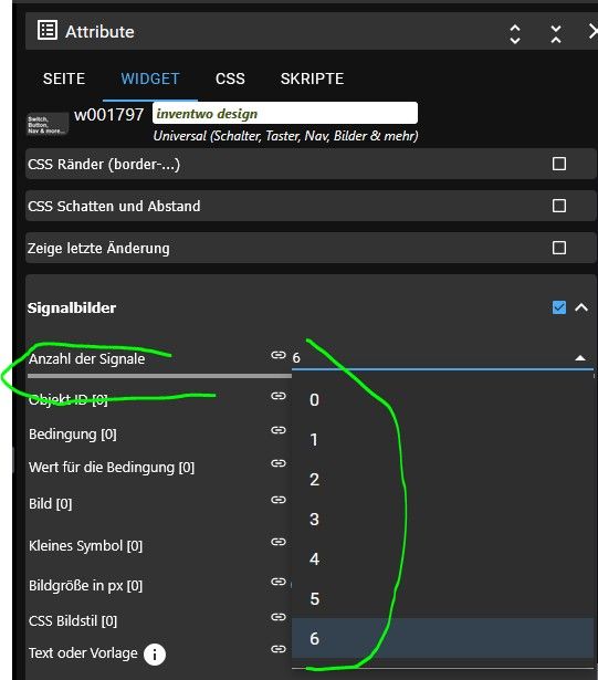

    gibt es im Universal-Widget tatsächlich nur die Möglichkeit 3 Signalbilder zu aktivieren. Ich benötige 4 Signalbilder.

      Signalbilder ist eine Standard Funktion. Darauf haben wir keinen Einfluss. Es sollten aber bis zu 6 möglich sein
      EDIT:
      Es werden dann allerdings nur 3 angezeigt. Bitte ein Issue beim VIS2 Adapter anlegen.

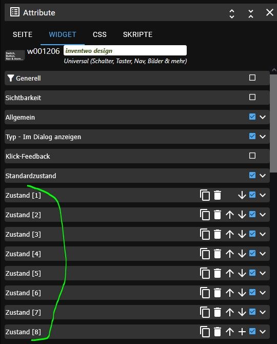

        Du kannst aber auch das Widget auf mehere Zustände erweitern.
        Bei meinem Müllwidget brauche ich z.B. 8 verschiedene Zustände. Dann geht es auch ganz ohne Signalbilder

          ich brauche es auch für mein Müll-Widget, ich werte aus, ob heute eine Leerung ist und mit was. Darauf hin soll das Bild im Universalwidget in der entsprechenden Müllfarbe blinken. In den Zuständen habe ich nichts gesehen, das man das Bild blinken lassen kann.
          Bei den Signalbildern kann man mehr einstellen, es werden aber nur 3 angezeigt.

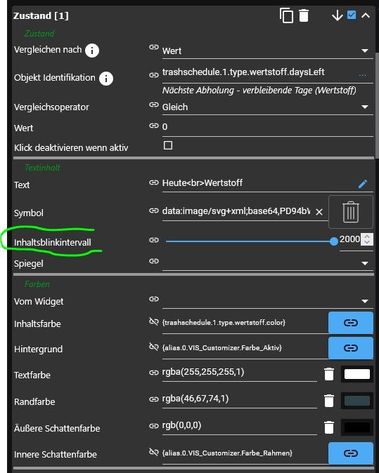

            @Holger-Etzel .. das stimmt so nicht. Bei unseren Zuständen kann man weit mehr einstellen, als bei den Signalbildern.

                @Holger-Etzel .. hier mal mein Widget mit den 8 Zuständen als Export:

                  Sorry, ich habe es auch gerade in den Einstellungen gefunden. Klappt perfekt. Trotzdem danke.
