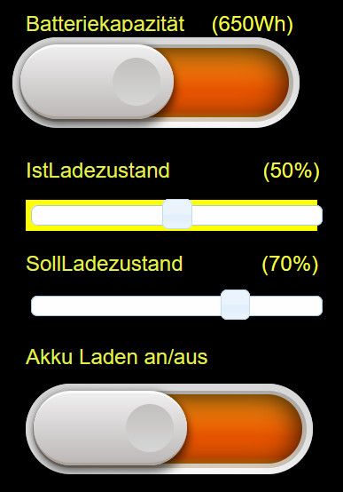

    Meine VIS-Seite dafpr sieht so aus:
    Ich kann, zwischen zwei Akkugrößen wählen und die Ladezustände einstellen. Die Anpassung der Werte kann jederzeit gemacht werden, das Script nimmt immer die eingestellten Werte.

                    Das wäre eine ganz simple Automation über die Kennlinie.
                      dodi666
                      schrieb am zuletzt editiert von dodi666
                      Hi, du suchst dir einfach die Leistungsaufnahme zu deinem gewünschten Abschaltwert und schaltest dann bei beispielsweise 85% = 102W die Steckdose aus. Funktioniert bei mir seid einem Jahr einwandfrei...
                      G 1 Antwort Letzte Antwort
                      • D dodi666
                        G Offline
                        G Offline
                        GombersIOB
                        @dodi666
                        Danke, ich sehe jetzt, das geht mit Shelly auch. Etwas komplizierter als bei Meross, aber vermutlich ausreichend. Auf die Idee mit dem Standby-Killer bin ich vorher nicht gekommen. Und die Shelly habe ich mir auch nur gekauft, weil auf "Olafs Pedal&Service"-Seite dieses auf den Schalter ladbare Programm angepriesen wurde. Ich habs probiert, fand aber, wenn dann gehört das Script in den IOBroker, nicht auf die Steckdose.
                        Ich nutze mein Programm aber sowieso etwas anders. Ich fahre wöchentlich eine größere Tour und habe zwei Akkus. Die lade ich, wenn ich zurückkomme nur mäßig voll (70%) um dann schnell nochmal aufzufüllen wenns ungeplant losgeht. Das Laden von 30% aus würde mir zu lange dauern.
                        Von daher ist mein Programm nicht völlig vergeblich!😢
