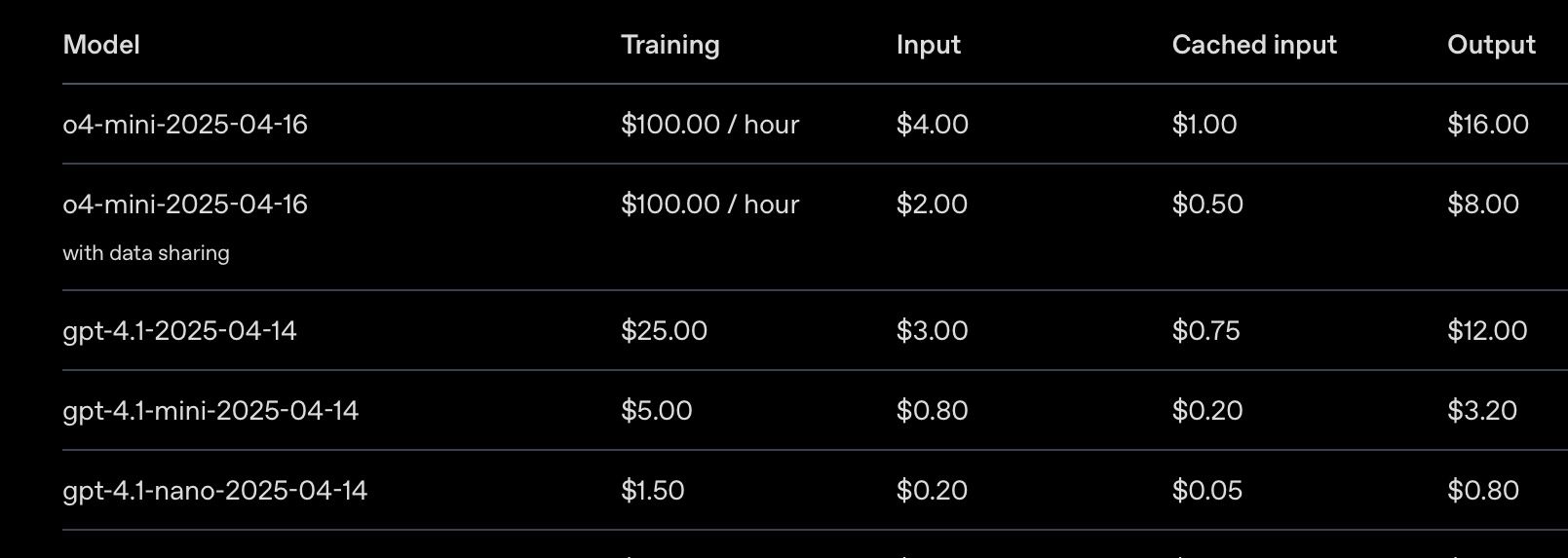

              Die "billige" Anfrage ob es ein "ich weiss nicht" war geht mit dem "gpt-4.1-nano" Modell.
              Das bekommt das Script in der Funktion
              istWeissNichtAntwort raus.
              Der Rest dann mit dem "gpt-4.1-mini"
              Andere Modelle hab ich nicht ausprobiert. Wie sich das mit den Kosten entwickelt, kann ich dann irgendwann in ein paar Wochen / Monaten sagen. Ihr könnt aber gerne andere Modelle verwenden und dann Feedback geben.
