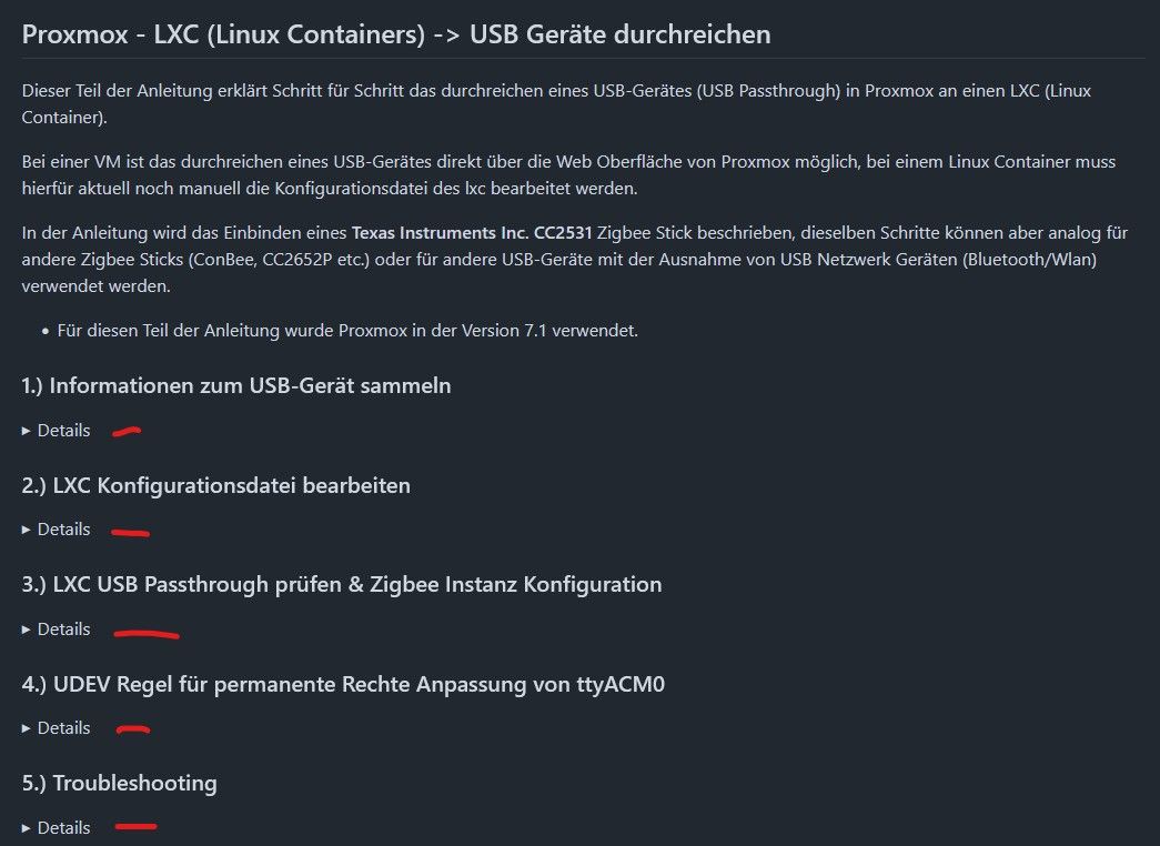

          ist das nicht der Bereich ?
          Edit:
          https://github.com/ioBroker/ioBroker.docs/blob/master/docs/de/install/proxmox.md#proxmox---lxc-linux-containers---usb-geräte-durchreichen
          aruttkampA 1 Antwort Letzte Antwort

            @Michael-Schmitt - jein. ja, du hast Recht -- das ist das Prinzip und nein du hast Unrecht - der Teil war in meiner Erinnerung detaillierter - aber genau den Teil schaue ich mir grad genauer an.
            Ich ärgere mich sehr das ich es nicht ordentlich dokumentiert habe.

              aber nicht vergessen das auf zu machen ;)

                @Michael-Schmitt - Du bist gut - Ist dein Job zufällig Kundenservice / Hotliner ?
                ja, ich habe es gesehen aber du hast Recht. die meisten muss man da drauf hinweisen.
                Ich denke damit komme ich klar.

                      Ich konnte das Problem lösen. Durch was auch immer ( ich tippe auf ein Update des ProxMox ) hatte sich die ID des Sticks geändert was im weiteren Verlauf dann zu Problemen geführt hat. Ich bin nach der Anleitung vorgegangen und habe alle Schritte erneut durchgeführt und das ganze läuft nun wieder wie vorher.
                      Vielen Dank für die schnelle Hilfe.
