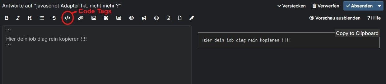

          • Michael SchmittM Online
            Michael Schmitt
            iob diag bitte in Code Tags setzen ;)
            • Michael SchmittM Michael Schmitt
              @Michael-Schmitt sagte:
              Oder einfach die Ausgabe 1:1 hier rein kopieren, die CodeTags sind dann schon Teil der Ausgabe.
              Wenn das dann auch noch von einem gescheiten Terminal aus erfolgt passen auch die Sonderzeichen wieder.
