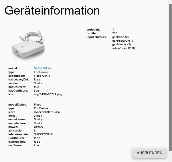

        So war auch meine Vermutung dass im Zigbeebetrieb ca zweistellige mA für wenige ms je Aufwachzyklus agieren, wohingegen Wlan auf 150-250mA für 1-2 Sekunden geschätzt wird. Ist halt ein Batteriebetriebenes Gerät und das ein guter Grund.
        ABER wenn der ganze restliche Aufbau vielleicht noch so unsupported/wackelig ist, bringt mir das nicht viel darum frag ich.
        Edit: Im aktuellen Zigbee stable Adapter v3.3.5 wird er schon mal erkannt:d83282eb-405c-477c-b454-6d1639a81af2-image.jpeg
