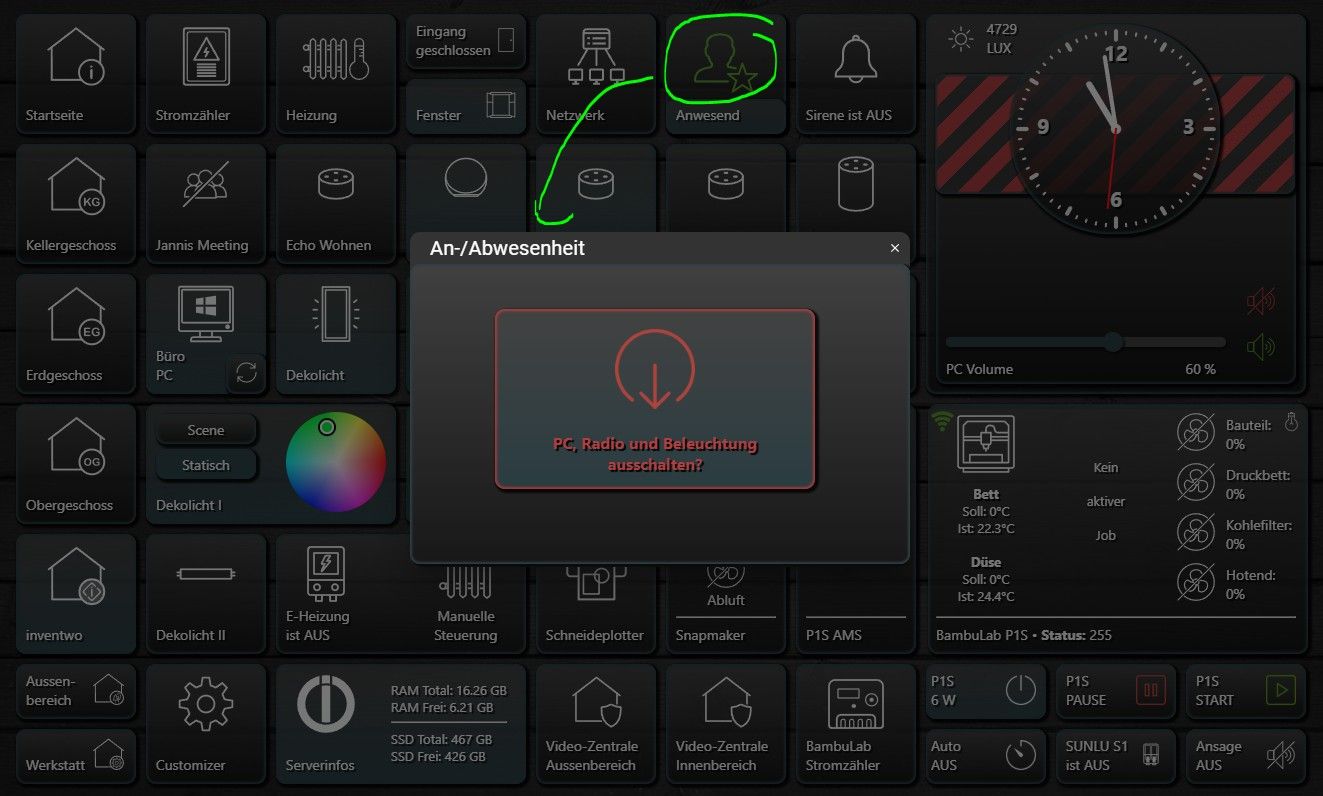

    Da ich jetzt auf meiner Smartphone-Visualisierung schon mehrfach versehentlich an Buttons (Garagentoröffner) gekommen bin, möchte ich diese Buttons durch einen zwischengeschalteten Dialog entschärfen ;-) und habe eine "Anfängerfrage" dazu:
    Muss ich für diese Dialoge, wie gesagt speziell inventwo-design-Buttons/Taster, jeweils eine eigene View kreieren, oder wie ist die einfachste Möglichkeit dazu?

      Ja. Dialog bedeutet bei uns, eine View als PopUp anzeigen zu lassen.

        Mach ich bei meinem Büro-PC auch so.
        Beim Klick auf den Button öffnet sich eine View als PopUp um den PC an- oder auszuschalten, damit es nicht versehentlich passiert.
