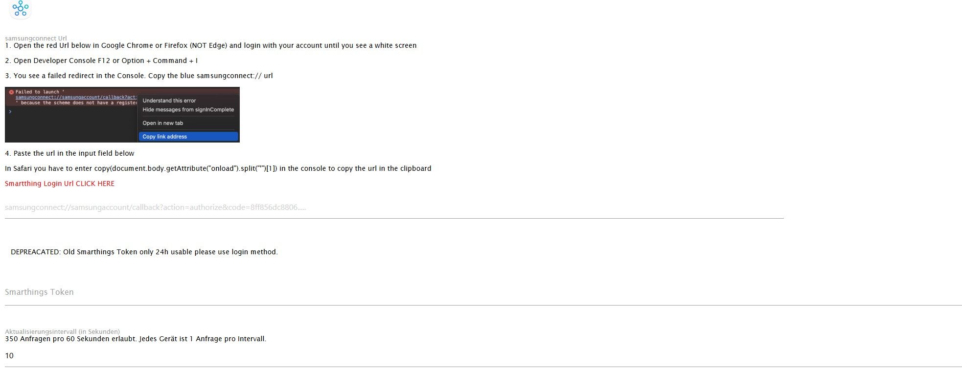

    Wenn ich das richtig verstanden habe, dann ist der Token nicht mehr gültig sondern man muss die in der Anleitung beschrieben Adresse hier eintragen.
    Das habe ich auch gemacht, aber anscheinend merkt sich der Adapter das nicht.
    Nach jedem Neustart fehlt der Eintrag wieder.

        Token ermittelt und eingetragen?

          @Ro75 Ich dachte, das mit den Token hätte sich erledigt.
          Habe das gemacht, was in der Anleitung steht.

            Wenn du den eingetragen hast, ja - ansonsten wohl eher nein.

                  TripleX
                  @Ro75 Ich verstehe jetzt gerade nichts mehr.
                  Muss ich jetzt einen Token eintragen oder nicht?

                    Wäre super wenn mir jemand eine Schritt-für-Schritt-Anleitung geben könnte, wie ich den Adapter wieder zum laufen bekomme.
                    Habe jetzt erstmal alle Instanzen gelöscht.

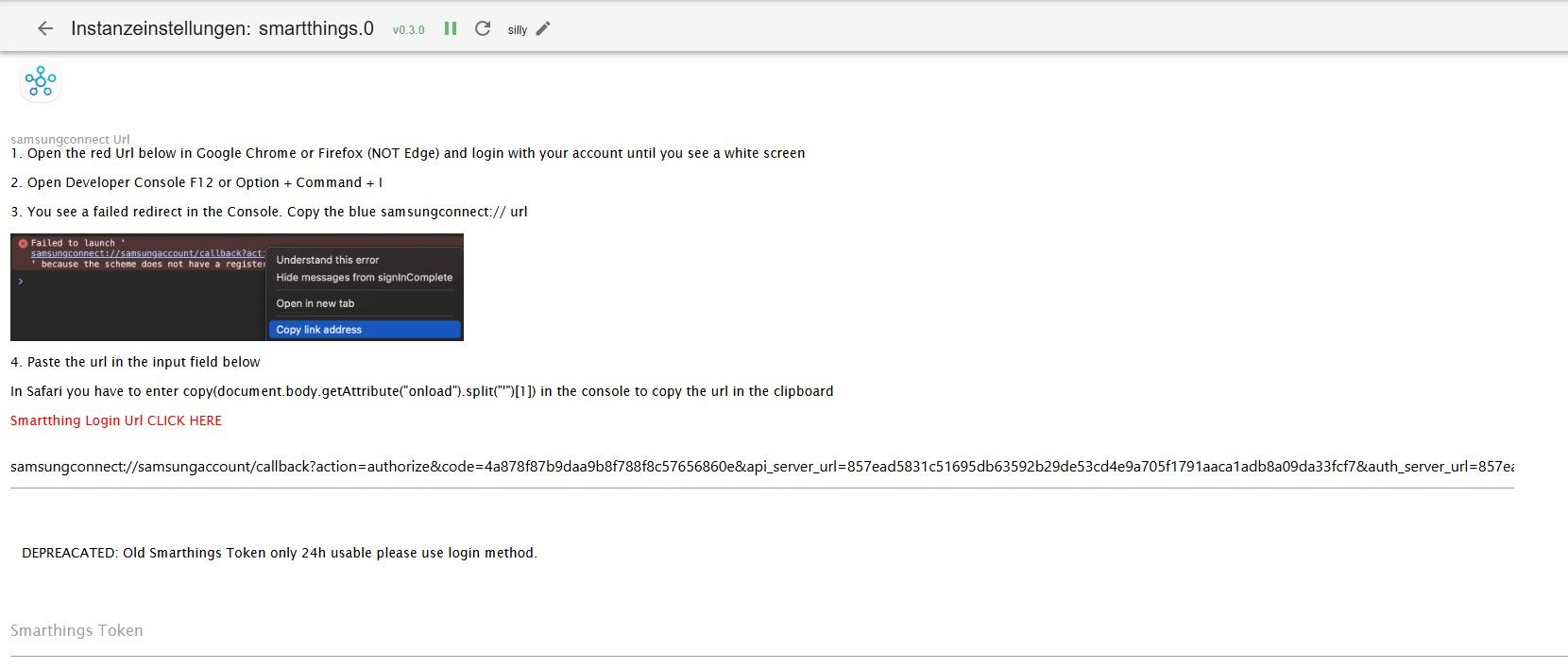

                      TripleX
                      schrieb am zuletzt editiert von TripleX
                      Habe jetzt nochmal alles Schritt für Schritt, wie es in der Anleitung beschrieben ist, installiert.

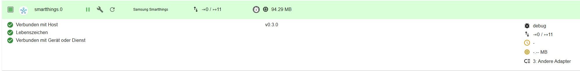

                      Der Adapter leuchtet grün.
                      Es werden mir aber immer noch keine Geräte in den Objekten angezeigt.
