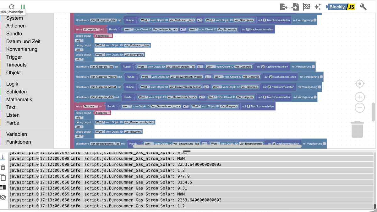

    Ich rechne meine Daten im Skript mit Blockly und seit 5 Tagen wird der Gaspreis_Jahr, Monat und Tag nicht mehr angezeigt. Unter dem Skript steht NaN und wenn ich in den Datenpunkt schaue steht da (null) drin.
    Die Berechnung ist Gasverbrauch X Gaspreis. Die beiden Datenpunkte sind Numbers.
    im gleichen Trigger zwei Zeilen vorher berechne ich Stromverbrauch X Strompreis und das Ergebnis ist OK.
    Es hat 1 bis 2 Jahre funktioniert.
    Was braucht Ihr von mir ??
    Mein Rechner ist ein Macbook Air macOS 26.5.2
    Gruss Karl-Heinz

        Was ist alles ? Ich habe hier einen Bildschirmausdruck, da kann man sehen, das beim Strom ist es OK nur beim Gas steht das NaN. Wenn ich in den Datenpunkt schaue, steht da beim Strompreis das Ergebnis und beim Gas (null), aber der Datenpunkt ist bei allen Numbers.

          @Karl-Heinz1 .. wo kommt der der Preis her? Wenn dort null drin steht, kann dein Script damit auch nicht rechnen!
          null keine Zahl sondern einfach nur nichts, ungültig oder nichtig

            der Wert 1,2 ist falsch und muss 1.2 lauten. Blockly/JS rechnet in englischer Notation

              Vielen Dank, manchmal ist man blind. Ich hatte irgendwann in der VIS den Gaspreis geändert dort 1,2 statt 1.2 geschrieben.
              Vielen Dank, Problem gelöst

                @Karl-Heinz1 was nöchtest du mir damit sagen?
                @Karl-Heinz1 sagte:
                @Karl-Heinz1 sagte:
                Dann interessiert uns das nicht.
                @Karl-Heinz1 sagte:
                Dann brauchen wir erst einmal von allen drei Datenpunkten der Rechnung
                @Karl-Heinz1 sagte:
                = Ergebnis
                • die Werte
                • den Datentyp der Werte!, nicht den Typ des DPs!!
                  • wo kommen diese Werte her?

                  Hormoran: Ich hatte gemeint, das ich den Strom genauso berechnet habe und es dort funktionierte und beim Gas nicht. Das die Datenpunkte alle numbers sind sehe ich in den Objekten.
                  fastfoot hatte es richtig erkannt. Ich hatte in der Vis den Gaspreis geändert und dort 1,2 mit Komma eingeben, das war der Fehler.
                  Vielen Dank für Euere Hilfe.

                    @Karl-Heinz1 sagte:
                    Das ist aber nicht relevant!
                    Da kann trotzdem ein String drin stehen.
                    Wie "1,2"
                    @Karl-Heinz1 sagte:
                    Das konnte ich bei einem 2.4k Bild auf dem Handy nicht erkennen, deswegen habe ich nachgefragt
