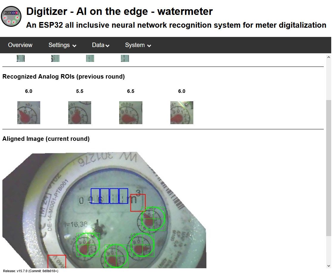

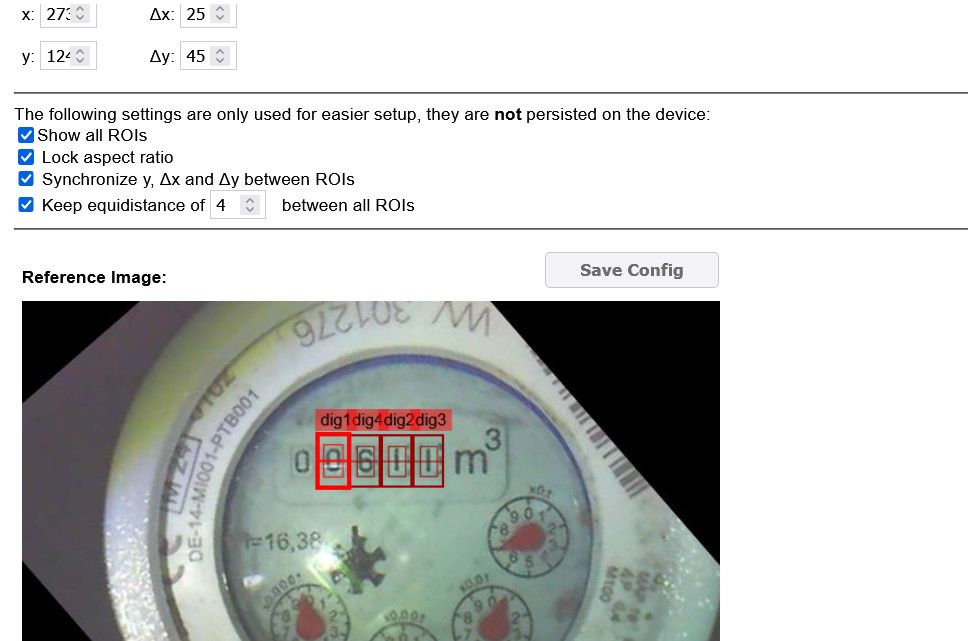

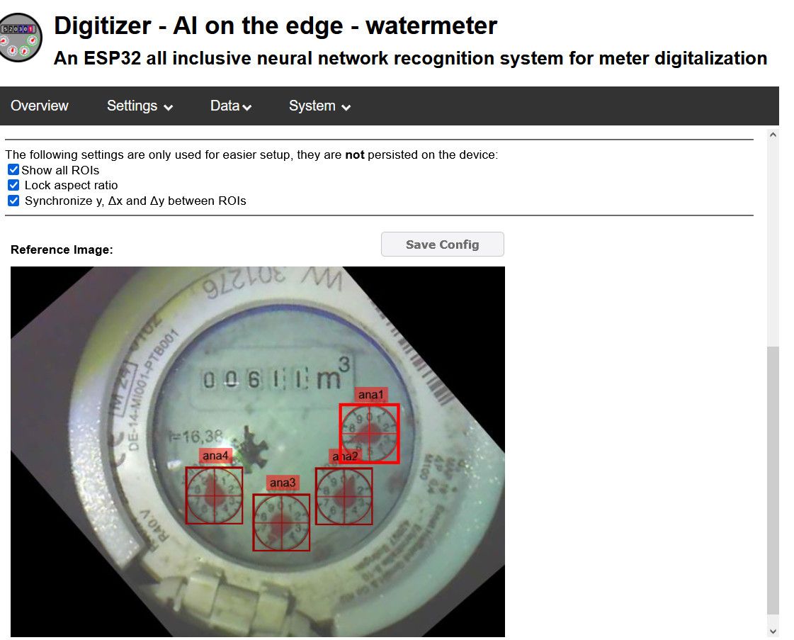

    bei meinem Watermeter in der Version 15.7.0 bekomme ich keine korrekten Werte ausgelesen, obwohl meiner Meinung nach die ROI und Aligemnets korrekt eingestellt sind.
    Hier die Infos zun den ROIs:
    In der Übersicht sieht es leider jedoch so aus:
    Ein Reboot nach Update der Config erfolgte.
    Hat jemand eine Idee, wie sich das Delta erklären und somit beheben lassen kann?
    Hier noch ein Logauszug:

    [0d00h01m14s] 1970-01-01T01:01:14	<ERR>	[POSTPROC] main: Raw: 0213.5689, Value: , Status: Rate too high - Read: 213.5689 - Pre: 192.6970 - Rate: 20.8719
    [0d00h01m17s] 1970-01-01T01:01:17	<ERR>	[MQTT IF] Other event id:
    [0d00h02m14s] 1970-01-01T01:02:15	<ERR>	[POSTPROC] main: Raw: 0213.5695, Value: , Status: Rate too high - Read: 213.5695 - Pre: 192.6970 - Rate: 20.8725
    [0d00h03m14s] 1970-01-01T01:03:15	<ERR>	[POSTPROC] main: Raw: 0213.5602, Value: , Status: Rate too high - Read: 213.5602 - Pre: 192.6970 - Rate: 20.8632

      Habe jetzt auf 16.1.0 updaten können und danach alle ROI gelöscht und neu konfiguriert. Es klappt jetzt.
