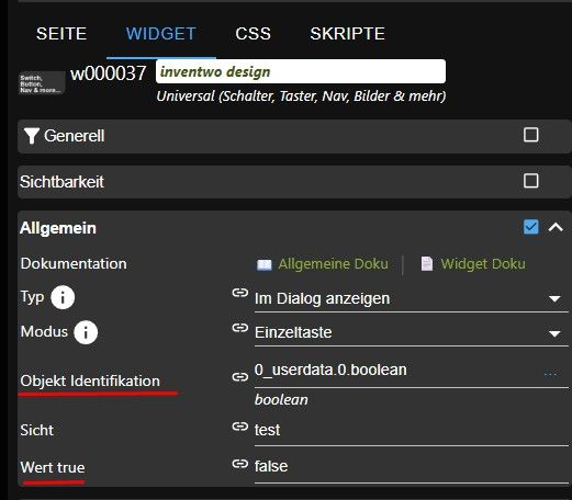

    Hallo zusammen.
    ich versuche gerade mit dem Inventwo-Universal-Widget folgendes zu realisieren:
    • Der Button soll ein Popup-Fenster für eine Anrufliste öffnen, das hat über die Einstellung "Im Dialog anzeigen" soweit auch geklappt.
    • Über einen externen Datenpunkt bekomme ich auch das Signalbild für neue Anrufe dargestellt.
    Jetzt soll beim betätigen des Buttons zusätzlich zum öffnen des Popup-Fensters der Datenpunkt
    für neue Anrufe von true auf false gesetzt werden, damit das Signalbild für neue Anrufe verschwindet.
    Ich hoffe man kann verstehen was ich meine :)
    Holger

        Du kannst den Datenpunkt direkt angeben und als "Wert true" einfach "false" eintragen. Das sollte zum gewünschten Verhalten führen.
        Allerdings ist das nicht optimal, denn es dient eigentlich dazu das Dialogfenster automatisch zu öffnen und schließen. Entsprechend würde in dem Fall das Dialog sich schließen wenn der Datenpunkt auf true und öffnen wenn der auf false geht.
