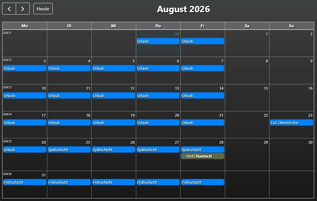

    Einleitung
    Für ioBroker gibt es bereits einen Adapter zum Einbinden von Google-Kalendern. Da dieser jedoch einige Funktionen vermissen ließ, die ich für meine Visualisierung benötigte, habe ich ein eigenes Script erstellt. Dieses ist speziell auf die Darstellung in Material Design und meine Anforderungen zugeschnitten.
    Das Script liest beliebig viele Google-Kalender über deren private ICS-Adresse ein, verarbeitet wiederkehrende Termine, ergänzt automatisch Feiertage (Deutschland oder Österreich) sowie Sommer- und Winterzeit und erzeugt zwei Datenpunkte für unterschiedliche Darstellungen.
    Voraussetzungen

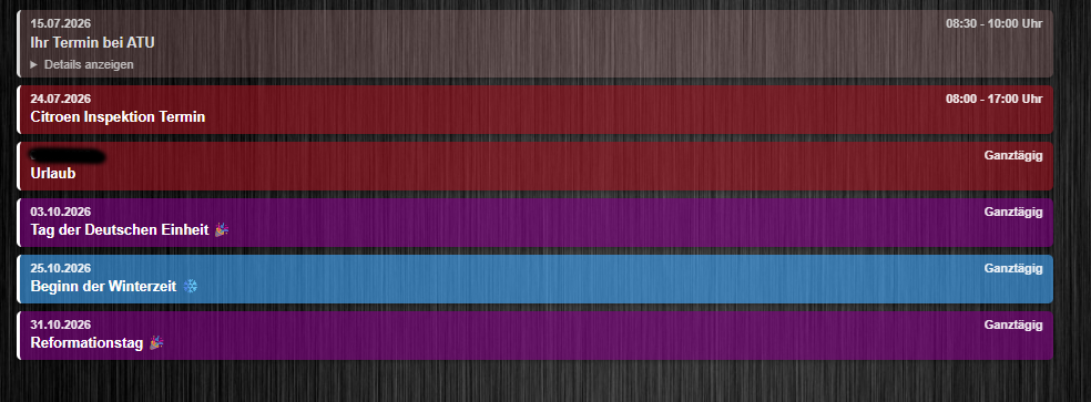

    Besondere Funktionen
    Geburtstage
    Geburtstage werden automatisch erkannt und entsprechend hervorgehoben.
    Hierfür muss der Titel des Kalendereintrags lediglich das Wort „Geburtstag“ enthalten.
    Beispiele:
    • Geburtstag Oma
    • Geburtstag Max
    • Geburtstag Lisa Müller
    Das Script erkennt den Begriff automatisch und versieht den Termin mit dem 🎂-Emoji sowie der in KEYWORD_STYLE definierten Farbe.

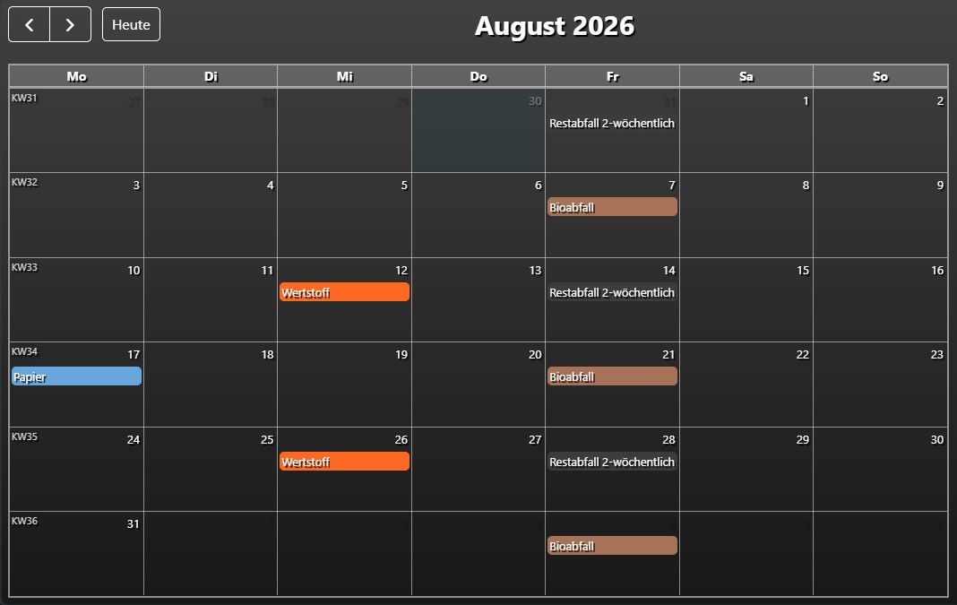

    Das Kalender-Widget (Scrounger materialdesign 0.5.94)
    [{"tpl":"tplVis-materialdesign-Calendar","data":{"oid":"0_userdata.0.calendar.c1","g_fixed":false,"g_visibility":false,"g_css_font_text":true,"g_css_background":false,"g_css_shadow_padding":false,"g_css_border":false,"g_gestures":false,"g_signals":false,"g_last_change":false,"visibility-cond":"==","visibility-val":1,"visibility-groups-action":"hide","calendarView":"month","vibrateOnMobilDevices":"50","calendarWeekdays":"1,2,3,4,5,6,0","calendarBorderColor":"#7fb5b5","calendarDayBackgroundColor":"#121212","calendarDayBackgroundOutsideColor":"#404040","calendarHeaderBackground":"#424242","calendarDayLabelFontSize":"14","calendarDayLabelFontFamily":"InterVariable","calendarDayLabelFontColor":"#efd01f","calendarDayLabelPreviousFontColor":"#12abab","calendarDayLabelTodayFontSize":"14","calendarDayLabelTodayFontFamily":"InterVariable","calendarDayLabelTodayFontColor":"#fa9300","calendarWeeksNumbersShow":true,"calendarWeeksNumbersBackground":"#12abab","calendarWeeksNumbersFontSize":"16","calendarWeeksNumbersFont":"InterVariable","calendarWeeksNumbersFontColor":"#ffffff","calendarDayButtonMonthViewGoTo":"week","calendarDayButtonWeekViewGoTo":"day","calendarDayButtonDayViewGoTo":"week","calendarDayButtonRippleEffectColor":"#mdwTheme:vis-materialdesign.0.colors.calendar.button_hover","calendarDayButtonColor":"#mdwTheme:vis-materialdesign.0.colors.calendar.button_background","calendarDayButtonFontSize":"16","calendarDayButtonFontFamily":"InterVariable","calendarDayButtonFontColor":"#ffffff","calendarDayButtonTodayColor":"#mdwTheme:vis-materialdesign.0.colors.calendar.button_background_today","calendarDayButtonTodayFontSize":"16","calendarDayButtonTodayFontFamily":"InterVariable","calendarDayButtonTodayFontColor":"#mdwTheme:vis-materialdesign.0.colors.calendar.button_text_today","controlShow":true,"controlButtonLayout":"outlined","controlPosition":"stretch","controlShowLabel":true,"controlButtonColor":"#a45119","controlButtonRippelEffectColor":"#mdwTheme:vis-materialdesign.0.colors.calendar.control_panel_hover","controlIconColor":"#ffffff","controlTextSize":"15","controlTextFont":"InterVariable","controlTextColor":"#ffffff","calendarTimeAxisBackgroundColor":"#424242","calendarTimeAxisShortIntervals":true,"calendarTimeAxisHeaderBackgroundColor":"#mdwTheme:vis-materialdesign.0.colors.calendar.time_axis_background_header","calendarTimeAxisFontSize":"#mdwTheme:vis-materialdesign.0.fontSizes.calendar.time_axis","calendarTimeAxisFont":"RobotoCondensed-Regular","calendarTimeAxisFontColor":"#fa9300","calendarEventOverlapMode":"stack","calendarEventFontSize":"14","calendarEventFont":"InterVariable","signals-cond-0":"==","signals-val-0":true,"signals-icon-0":"/vis/signals/lowbattery.png","signals-icon-size-0":0,"signals-blink-0":false,"signals-horz-0":0,"signals-vert-0":0,"signals-hide-edit-0":false,"signals-cond-1":"==","signals-val-1":true,"signals-icon-1":"/vis/signals/lowbattery.png","signals-icon-size-1":0,"signals-blink-1":false,"signals-horz-1":0,"signals-vert-1":0,"signals-hide-edit-1":false,"signals-cond-2":"==","signals-val-2":true,"signals-icon-2":"/vis/signals/lowbattery.png","signals-icon-size-2":0,"signals-blink-2":false,"signals-horz-2":0,"signals-vert-2":0,"signals-hide-edit-2":false,"lc-type":"last-change","lc-is-interval":true,"lc-is-moment":false,"lc-format":"","lc-position-vert":"top","lc-position-horz":"right","lc-offset-vert":0,"lc-offset-horz":0,"lc-font-size":"12px","lc-font-family":"","lc-font-style":"","lc-bkg-color":"","lc-color":"","lc-border-width":"0","lc-border-style":"","lc-border-color":"","lc-border-radius":10,"lc-zindex":0,"calendarShortWeekdays":false,"calendarTimeAxisStartTime":"4","calendarTimeAxisEndTime":"23","calendarTimeAxisIntervalMinutes":"","calendarEventHeight":"25","calendarTimeAxisWidth":"","controlIconSize":"30","g_calendarCustomFormats":false,"clickSoundVolume":"0.5"},"style":{"left":"0px","top":"100px","width":"1918px","height":"894px","z-index":"2","opacity":"{0_userdata.0.HardwareInfo.DashBoard.Opacity}%","text-shadow":"3px 3px 4px #000"},"widgetSet":"materialdesign"}]

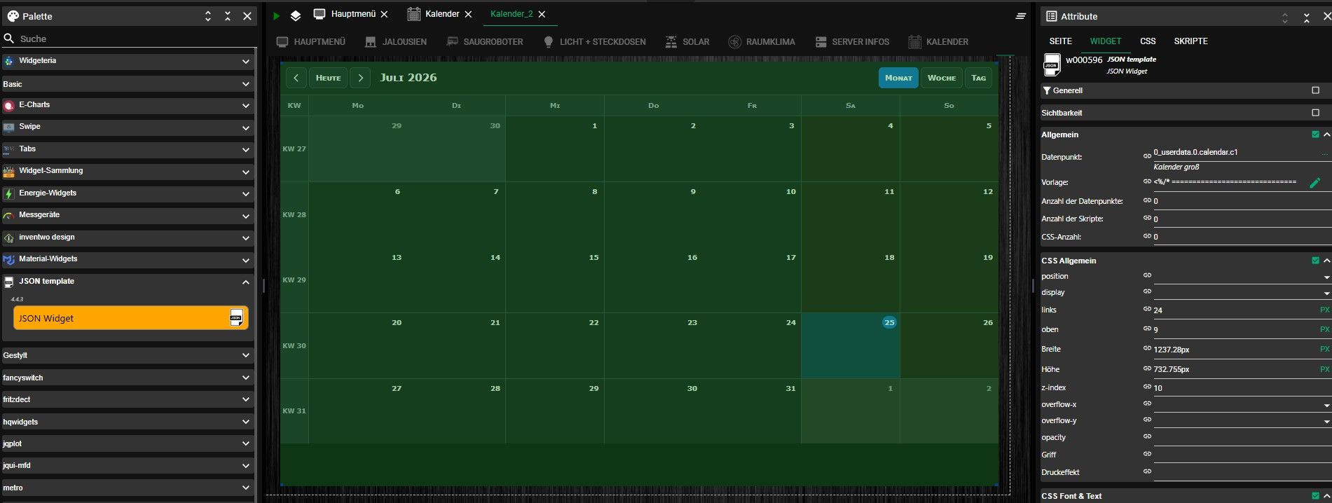

    Das kleine Kalender-Widget (Scrounger JSON / TABLE materialdesign 0.5.94)
    [{"tpl":"tplVis-materialdesign-Button-State","data":{"oid":"0_userdata.0.calendar.inhaber","g_fixed":false,"g_visibility":true,"g_css_font_text":false,"g_css_background":false,"g_css_shadow_padding":true,"g_css_border":true,"g_gestures":false,"g_signals":false,"g_last_change":false,"visibility-cond":"!=","visibility-val":"ALLE","visibility-groups-action":"hide","buttonStyle":"raised","vibrateOnMobilDevices":"50","buttontext":"","textFontFamily":"RobotoCondensed-Regular","textFontSize":"14","mdwButtonPrimaryColor":"rgba(31, 96, 196, 0.8)","mdwButtonSecondaryColor":"rgba(255,255,255,0.8)","signals-cond-0":"==","signals-val-0":true,"signals-icon-0":"/vis/signals/lowbattery.png","signals-icon-size-0":0,"signals-blink-0":false,"signals-horz-0":0,"signals-vert-0":0,"signals-hide-edit-0":false,"signals-cond-1":"==","signals-val-1":true,"signals-icon-1":"/vis/signals/lowbattery.png","signals-icon-size-1":0,"signals-blink-1":false,"signals-horz-1":0,"signals-vert-1":0,"signals-hide-edit-1":false,"signals-cond-2":"==","signals-val-2":true,"signals-icon-2":"/vis/signals/lowbattery.png","signals-icon-size-2":0,"signals-blink-2":false,"signals-horz-2":0,"signals-vert-2":0,"signals-hide-edit-2":false,"lc-type":"last-change","lc-is-interval":true,"lc-is-moment":false,"lc-format":"","lc-position-vert":"top","lc-position-horz":"right","lc-offset-vert":0,"lc-offset-horz":0,"lc-font-size":"12px","lc-font-family":"","lc-font-style":"","lc-bkg-color":"","lc-color":"","lc-border-width":"0","lc-border-style":"","lc-border-color":"","lc-border-radius":10,"lc-zindex":0,"value":"ALLE","g_lock":true,"autoLockAfter":"10","lockIconColor":"#mdwTheme:vis-materialdesign.0.colors.button.lock_icon","lockFilterGrayscale":"","labelWidth":"0","clickSoundVolume":"0.5","colorBgTrue":"","mdwButtonColorPress":"rgba(96, 22, 42, 0.8)","lockIconSize":"20","g_icon":true,"image":"/vis.0/Familie.png","iconPosition":"left","iconHeight":"42","visibility-oid":"0_userdata.0.calendar.inhaber"},"style":{"left":"1163px","top":"661px","z-index":"8","width":"44px","height":"44px","box-shadow":"3px 3px 8px 1px rgba(31, 96, 196, 0.45)","border-radius":"180px","border-width":"1px","border-color":"rgba(31, 96, 196, 0.8)","border-style":"solid"},"widgetSet":"materialdesign"},{"tpl":"tplVis-materialdesign-Button-State","data":{"oid":"0_userdata.0.calendar.inhaber","g_fixed":false,"g_visibility":false,"g_css_font_text":false,"g_css_background":false,"g_css_shadow_padding":true,"g_css_border":true,"g_gestures":false,"g_signals":false,"g_last_change":false,"buttonStyle":"raised","vibrateOnMobilDevices":"50","mdwButtonPrimaryColor":"rgba(96, 22, 42, 0.8)","mdwButtonSecondaryColor":"rgba(255,255,255,0.8)","signals-cond-0":"==","signals-val-0":true,"signals-icon-0":"/vis/signals/lowbattery.png","signals-icon-size-0":0,"signals-blink-0":false,"signals-horz-0":0,"signals-vert-0":0,"signals-hide-edit-0":false,"signals-cond-1":"==","signals-val-1":true,"signals-icon-1":"/vis/signals/lowbattery.png","signals-icon-size-1":0,"signals-blink-1":false,"signals-horz-1":0,"signals-vert-1":0,"signals-hide-edit-1":false,"signals-cond-2":"==","signals-val-2":true,"signals-icon-2":"/vis/signals/lowbattery.png","signals-icon-size-2":0,"signals-blink-2":false,"signals-horz-2":0,"signals-vert-2":0,"signals-hide-edit-2":false,"lc-type":"last-change","lc-is-interval":true,"lc-is-moment":false,"lc-format":"","lc-position-vert":"top","lc-position-horz":"right","lc-offset-vert":0,"lc-offset-horz":0,"lc-font-size":"12px","lc-font-family":"","lc-font-style":"","lc-bkg-color":"","lc-color":"","lc-border-width":"0","lc-border-style":"","lc-border-color":"","lc-border-radius":10,"lc-zindex":0,"value":"Loreen","g_lock":true,"autoLockAfter":"10","lockIconColor":"#mdwTheme:vis-materialdesign.0.colors.button.lock_icon","lockFilterGrayscale":"","clickSoundVolume":"0.5","colorBgTrue":"","mdwButtonColorPress":"rgba(96, 22, 42, 0.8)","lockIconSize":"20","g_icon":true,"image":"/vis.0/Mama.png","iconPosition":"left","iconHeight":"40","visibility-cond":"==","visibility-val":1,"visibility-groups-action":"hide","g_label":true,"buttontext":"","textFontFamily":"#mdwTheme:vis-materialdesign.0.fonts.button.default.text","textFontSize":"#mdwTheme:vis-materialdesign.0.fontSizes.button.default.text"},"style":{"left":"1220px","top":"661px","z-index":"8","width":"44px","height":"44px","box-shadow":"3px 3px 8px 1px rgba(96, 22, 42, 0.45)","border-radius":"180px","border-width":"1px","border-color":"rgba(96, 22, 42, 0.8)","border-style":"solid"},"widgetSet":"materialdesign"},{"tpl":"tplVis-materialdesign-Button-State","data":{"oid":"0_userdata.0.calendar.inhaber","g_fixed":false,"g_visibility":false,"g_css_font_text":false,"g_css_background":false,"g_css_shadow_padding":true,"g_css_border":true,"g_gestures":false,"g_signals":false,"g_last_change":false,"buttonStyle":"raised","vibrateOnMobilDevices":"50","buttontext":"","textFontFamily":"RobotoCondensed-Regular","textFontSize":"14","mdwButtonPrimaryColor":"rgba(55, 135, 45, 0.8)","mdwButtonSecondaryColor":"rgba(255,255,255,0.8)","signals-cond-0":"==","signals-val-0":true,"signals-icon-0":"/vis/signals/lowbattery.png","signals-icon-size-0":0,"signals-blink-0":false,"signals-horz-0":0,"signals-vert-0":0,"signals-hide-edit-0":false,"signals-cond-1":"==","signals-val-1":true,"signals-icon-1":"/vis/signals/lowbattery.png","signals-icon-size-1":0,"signals-blink-1":false,"signals-horz-1":0,"signals-vert-1":0,"signals-hide-edit-1":false,"signals-cond-2":"==","signals-val-2":true,"signals-icon-2":"/vis/signals/lowbattery.png","signals-icon-size-2":0,"signals-blink-2":false,"signals-horz-2":0,"signals-vert-2":0,"signals-hide-edit-2":false,"lc-type":"last-change","lc-is-interval":true,"lc-is-moment":false,"lc-format":"","lc-position-vert":"top","lc-position-horz":"right","lc-offset-vert":0,"lc-offset-horz":0,"lc-font-size":"12px","lc-font-family":"","lc-font-style":"","lc-bkg-color":"","lc-color":"","lc-border-width":"0","lc-border-style":"","lc-border-color":"","lc-border-radius":10,"lc-zindex":0,"value":"Yasu","g_lock":true,"autoLockAfter":"10","lockIconColor":"#mdwTheme:vis-materialdesign.0.colors.button.lock_icon","lockFilterGrayscale":"","labelWidth":"0","clickSoundVolume":"0.5","colorBgTrue":"","mdwButtonColorPress":"rgba(96, 22, 42, 0.8)","lockIconSize":"20","g_icon":true,"image":"/vis.0/Kind2.png","iconPosition":"left","iconHeight":"40","visibility-cond":"==","visibility-val":1,"visibility-groups-action":"hide"},"style":{"left":"1277px","top":"661px","z-index":"8","width":"44px","height":"44px","box-shadow":"3px 3px 8px 1px rgba(55, 135, 45, 0.45)","border-radius":"180px","border-width":"1px","border-color":"rgba(55, 135, 45, 0.8)","border-style":"solid"},"widgetSet":"materialdesign"},{"tpl":"tplVis-materialdesign-Button-State","data":{"oid":"0_userdata.0.calendar.inhaber","g_fixed":false,"g_visibility":false,"g_css_font_text":false,"g_css_background":false,"g_css_shadow_padding":true,"g_css_border":true,"g_gestures":false,"g_signals":false,"g_last_change":false,"buttonStyle":"raised","vibrateOnMobilDevices":"50","buttontext":"","textFontFamily":"RobotoCondensed-Regular","textFontSize":"14","mdwButtonPrimaryColor":"rgba(224, 180, 0, 0.8)","mdwButtonSecondaryColor":"rgba(255,255,255,0.8)","signals-cond-0":"==","signals-val-0":true,"signals-icon-0":"/vis/signals/lowbattery.png","signals-icon-size-0":0,"signals-blink-0":false,"signals-horz-0":0,"signals-vert-0":0,"signals-hide-edit-0":false,"signals-cond-1":"==","signals-val-1":true,"signals-icon-1":"/vis/signals/lowbattery.png","signals-icon-size-1":0,"signals-blink-1":false,"signals-horz-1":0,"signals-vert-1":0,"signals-hide-edit-1":false,"signals-cond-2":"==","signals-val-2":true,"signals-icon-2":"/vis/signals/lowbattery.png","signals-icon-size-2":0,"signals-blink-2":false,"signals-horz-2":0,"signals-vert-2":0,"signals-hide-edit-2":false,"lc-type":"last-change","lc-is-interval":true,"lc-is-moment":false,"lc-format":"","lc-position-vert":"top","lc-position-horz":"right","lc-offset-vert":0,"lc-offset-horz":0,"lc-font-size":"12px","lc-font-family":"","lc-font-style":"","lc-bkg-color":"","lc-color":"","lc-border-width":"0","lc-border-style":"","lc-border-color":"","lc-border-radius":10,"lc-zindex":0,"value":"Ronny","g_lock":true,"autoLockAfter":"10","lockIconColor":"#mdwTheme:vis-materialdesign.0.colors.button.lock_icon","lockFilterGrayscale":"","labelWidth":"0","clickSoundVolume":"0.5","colorBgTrue":"","mdwButtonColorPress":"rgba(96, 22, 42, 0.8)","lockIconSize":"20","g_icon":true,"image":"/vis.0/Papa.png","iconPosition":"left","iconHeight":"40","visibility-cond":"==","visibility-val":1,"visibility-groups-action":"hide"},"style":{"left":"1334px","top":"661px","z-index":"8","width":"44px","height":"44px","box-shadow":"3px 3px 8px 1px rgba(224, 180, 0, 0.45)","border-radius":"180px","border-width":"1px","border-color":"rgba(224, 180, 0, 0.8)","border-style":"solid"},"widgetSet":"materialdesign"},{"tpl":"tplVis-materialdesign-Table","data":{"oid":"0_userdata.0.calendar.m1","g_fixed":false,"g_visibility":false,"g_css_font_text":true,"g_css_background":false,"g_css_shadow_padding":false,"g_css_border":false,"g_gestures":false,"g_signals":false,"g_last_change":false,"countCols":"3","tableLayout":"card","showHeader":false,"roundBorder":"true","headerTextSize":"#mdwTheme:vis-materialdesign.0.fontSizes.table.header","headerFontFamily":"#mdwTheme:vis-materialdesign.0.fonts.table.header","colorBackground":"transparent","colorHeaderRowBackground":"","colorHeaderRowText":"","colorRowBackground":"transparent","colorRowBackgroundHover":"transparent","colorRowText":"rgba(255,255,255,0.8)","borderColor":"transparent","dividers":"rgba(110, 70, 62, 0.25)","showColumn0":"true","colType0":"image","textAlign0":"left","colTextSize0":"#mdwTheme:vis-materialdesign.0.fontSizes.table.row","fontFamily0":"#mdwTheme:vis-materialdesign.0.fonts.table.row","showColumn1":"true","colType1":"text","textAlign1":"left","colTextSize1":"14","fontFamily1":"RobotoCondensed-Regular","signals-cond-0":"==","signals-val-0":true,"signals-icon-0":"/vis/signals/lowbattery.png","signals-icon-size-0":0,"signals-blink-0":false,"signals-horz-0":0,"signals-vert-0":0,"signals-hide-edit-0":false,"signals-cond-1":"==","signals-val-1":true,"signals-icon-1":"/vis/signals/lowbattery.png","signals-icon-size-1":0,"signals-blink-1":false,"signals-horz-1":0,"signals-vert-1":0,"signals-hide-edit-1":false,"signals-cond-2":"==","signals-val-2":true,"signals-icon-2":"/vis/signals/lowbattery.png","signals-icon-size-2":0,"signals-blink-2":false,"signals-horz-2":0,"signals-vert-2":0,"signals-hide-edit-2":false,"lc-type":"last-change","lc-is-interval":true,"lc-is-moment":false,"lc-format":"","lc-position-vert":"top","lc-position-horz":"right","lc-offset-vert":0,"lc-offset-horz":0,"lc-font-size":"12px","lc-font-family":"","lc-font-style":"","lc-bkg-color":"","lc-color":"","lc-border-width":"0","lc-border-style":"","lc-border-color":"","lc-border-radius":10,"lc-zindex":0,"dataJson":"","showColumn2":"true","colType2":"text","textAlign2":"left","colTextSize2":"14","fontFamily2":"RobotoCondensed-Regular","showColumn3":"true","colType3":"text","textAlign3":"left","colTextSize3":"14","fontFamily3":"RobotoCondensed-Regular","showColumn4":"true","colType4":"text","textAlign4":"center","colTextSize4":"#mdwTheme:vis-materialdesign.0.fontSizes.table.row","fontFamily4":"#mdwTheme:vis-materialdesign.0.fonts.table.row","imageSize0":"40","label0":" ","colNoWrap1":false,"columnWidth0":"58","colNoWrap0":true,"fixedHeader":true,"columnWidth1":"110","rowHeight":"55","columnWidth2":"200","visibility-cond":"==","visibility-val":1,"visibility-groups-action":"hide","padding_left2":"0","padding_right2":"0","padding_left1":"5","padding_right1":"5","padding_left3":"0","padding_right3":"5"},"style":{"left":"664px","top":"695px","width":"732px","height":"284px","z-index":"8","text-shadow":"3px 3px 4px #000"},"widgetSet":"materialdesign"},{"tpl":"tplFrame","data":{"g_fixed":true,"g_visibility":false,"g_css_font_text":true,"g_css_background":true,"g_css_shadow_padding":true,"g_css_border":true,"g_gestures":false,"g_signals":false,"g_last_change":false,"visibility-cond":"==","visibility-val":1,"visibility-groups-action":"hide","title":"Familien - Kalender","title_color":"#ffffff","title_top":"2","title_left":"5","header_height":"23","header_color":"rgba(60, 75, 100, 0.10)","signals-cond-0":"==","signals-val-0":true,"signals-icon-0":"/vis/signals/lowbattery.png","signals-icon-size-0":0,"signals-blink-0":false,"signals-horz-0":0,"signals-vert-0":0,"signals-hide-edit-0":false,"signals-cond-1":"==","signals-val-1":true,"signals-icon-1":"/vis/signals/lowbattery.png","signals-icon-size-1":0,"signals-blink-1":false,"signals-horz-1":0,"signals-vert-1":0,"signals-hide-edit-1":false,"signals-cond-2":"==","signals-val-2":true,"signals-icon-2":"/vis/signals/lowbattery.png","signals-icon-size-2":0,"signals-blink-2":false,"signals-horz-2":0,"signals-vert-2":0,"signals-hide-edit-2":false,"lc-type":"last-change","lc-is-interval":true,"lc-is-moment":false,"lc-format":"","lc-position-vert":"top","lc-position-horz":"right","lc-offset-vert":0,"lc-offset-horz":0,"lc-font-size":"12px","lc-font-family":"","lc-font-style":"","lc-bkg-color":"","lc-color":"","lc-border-width":"0","lc-border-style":"","lc-border-color":"","lc-border-radius":10,"lc-zindex":0,"title_back":"transparent","name":"Rahmen","locked":false,"comment":"","class":"","filterkey":"","title_font":""},"style":{"left":"654px","top":"666px","z-index":"1","width":"750px","height":"319px","border-width":"1px","border-style":"solid","border-color":"rgba(60, 75, 100, 0.10)","border-radius":"10px","opacity":"{0_userdata.0.HardwareInfo.DashBoard.Opacity}%","box-shadow":"15px 18px 62px 0px rgba(0, 0, 0, 0.35)","font-family":"RobotoCondensed-Regular","font-style":"normal","font-variant":"small-caps","font-weight":"lighter","font-size":"medium","background":"#202020","background-color":"#000000","cursor":"","transform":"","color":"","text-shadow":"","line-height":"","letter-spacing":"","word-spacing":""},"widgetSet":"basic"}]

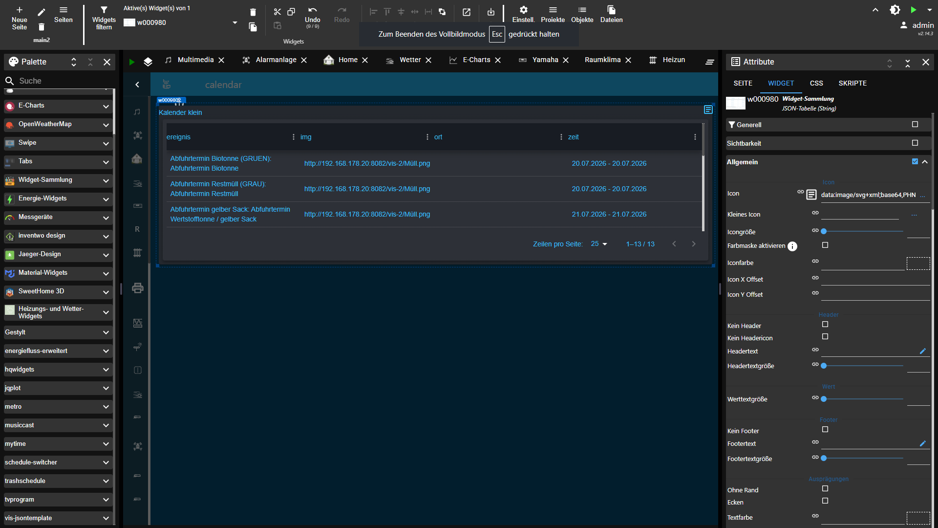

          sigi234S Online
          sigi234S Online
          sigi234

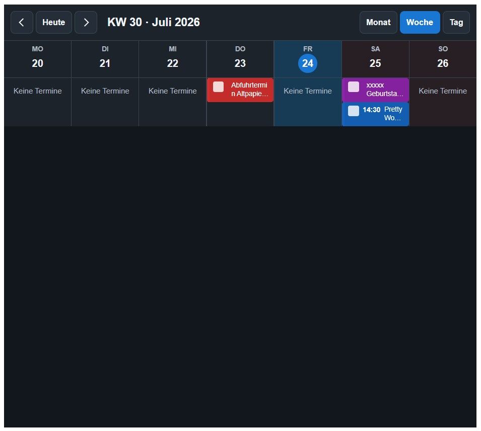

          @Ro75 sagte:
          Naja irgendwas passendes für vis-1 und vis-2. da ja materidesign unter vis-2 nicht läuft. Du hattest ja für das Telefonbuch auch etwas geniales gezaubert.
          Ro75.
          Ja für VIS-2 schaut hier noch ein wenig fad aus.
