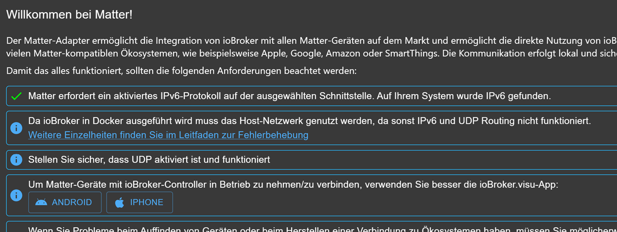

    Nach einem Stromausfall funktionierte meine Markise nicht mehr die über Matter und Alexa (Echo Show 11) eingebunden war nicht mehr.
    Im Matter adapter unter Controller waren die Geräte auch nicht mehr vorhanden.
    Ich hab dann in Alexa einen neuen Pairing-Code erzeugt und wollte die wieder hinzufügen, dabei bekomme ich immer wieder die folgenden Fehler:
    Error while handling command "controllerDiscovery" for controller: [implementation] Controller instance not yet started. Please call start() first. at CommissioningController.#assertControllerIsStarted (/opt/iobroker/node_modules/@project-chip/matter.js/src/CommissioningController.ts:361:19) at CommissioningController.get node [as node] (/opt/iobroker/node_modules/@project-chip/matter.js/src/CommissioningController.ts:328:21) at CommissioningController.discoverCommissionableDevices (/opt/iobroker/node_modules/@project-chip/matter.js/src/CommissioningController.ts:873:18) at Controller.#discovery (/opt/iobroker/node_modules/iobroker.matter/src/matter/ControllerNode.ts:650:14) at processTicksAndRejections (node:internal/process/task_queues:103:5) at Controller.handleCommand (/opt/iobroker/node_modules/iobroker.matter/src/matter/ControllerNode.ts:165:21) at MatterAdapter.handleControllerCommand (/opt/iobroker/node_modules/iobroker.matter/src/main.ts:258:36) at MatterAdapter.#onMessage (/opt/iobroker/node_modules/iobroker.matter/src/main.ts:353:13)
    Was kann ich tun, ausser das Gerät auf Werkseinstellungen zurückzusetzten und alles wieder neu einzurichten?

        @Thomas-Braun sagte:
        Installier den Adapter nochmal neu drüber.
        Hab ich getan.
        Nach der Installation ist der Adapter auch grün, ohne Fehlemeldung. Die Konfig, sieht glaub ich auch gut aus. (Ist ja wie vorher und da hat der einwandfrei funktioniert)
        Aber sobald ich den Controller von 'Off' auf 'On' stelle geht der Adapter in einen restart-loop und ich bekomme die Fehlermeldungen:

        Ich kann den Controller dann auch nicht mehr deaktivieren. Es bleibt nur noch den Adapter zu deinstallieren und neu zu installieren.
        Irgendeine Idee? (Weil vorher hat ja alles wunderbar funktioniert)
        Iobroker läuft im Docker-Container v11.11.0
        Node.js = v22.22.2
        npm = v10.9.7
        js-controller = 7.2.1
        Admin = 7.9.12

          Ich antworte mir mal selber, das Problem ist gelöst.
          Durch den Stromausfall, wurde anscheinend die interne Matter DB gelockt (Fehler Meldung PID1531)
            1. Schritt, die matter.lock Datei umbenannt in matter.lock.bak und Adapter neu gestartet
              Leider kein Erfolg, der Adapter startet aber der Controller läßt sich immer noch nicht starten und produziert die folgende Fehlermeldung:

            1. Schritt
              Offensichtlich hat der Stromausfall dazugeführt, das die Daten vom Matter-Adapter nicht vollständig oder fehlerhaft geschrieben worden sind.
              Maßnahme: Den kompletten Ordner matter.0 im /opt/iobroker-data Verzeichnis gelöscht.
              Adapter neu gestartet, Controller ließ sich jetzt auch wieder ohne Probleme starten.
              Neuen Pairing Code in Alexa erzeugt und damit ließ sich auch die Bridge und die Markise wieder hinzufügen.

            @icebear sagte:
            Und nicht offensichtlich musst du leider damit rechnen dass auch weitere Date(ie)n korrupt sind
            Da wäre eine Neuinstallation und Rückspielen eines Backups von vor dem Stromausfall angesagt
