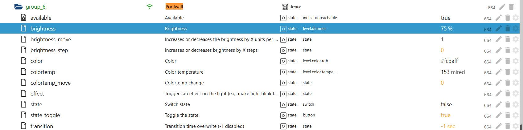

    kann ich Gruppen um Datenpunkte erweitern, damit zB.
    • Do not disturb
    • Color power on behavior
    steuern kann?
    Bild Gruppe in Z2M:
    Datenpunkte in Objektansicht:

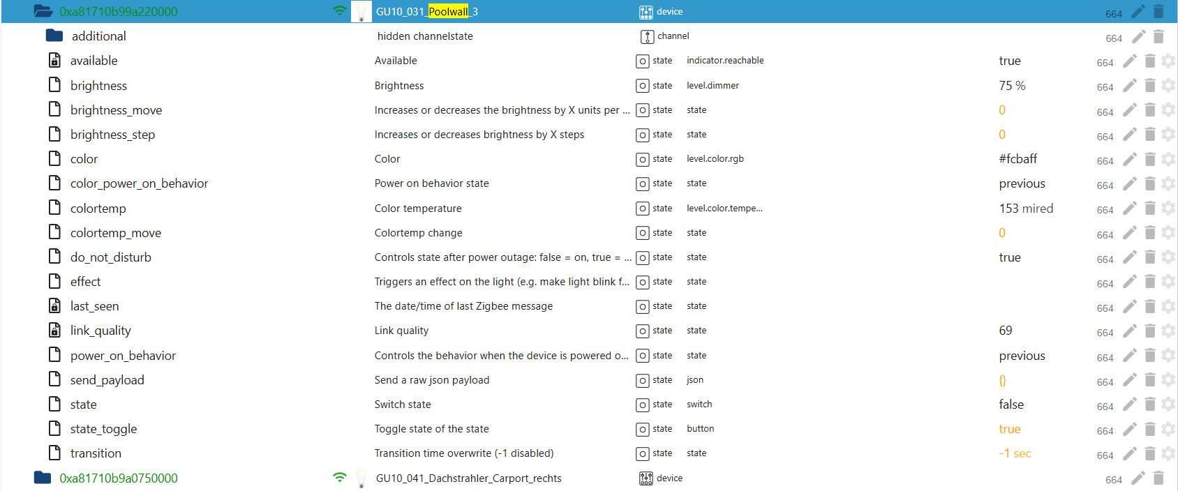

    Sämtliche Devices der Gruppe haben diese DP:
    Muss ich speziell etwas aktivieren, damit der Switch state in der Gruppe korrekt angezeigt wird?
    Woran wird eigentlich der Status von "available" bei einer Grupe ausgemacht?

      @tklein sagte:
      • Do not disturb
      steuern kann?
      Bild Gruppe in Z2M:
      Ist das Bild so wie es ist oder so wie Du es gerne haben willst ?
      von welchem Adapter werden diese Datenpunkte bereitgestellt ?
      Ja, dazu muss bei Z2M etwas im Handling der Gruppe eingestellt werden. (siehe auch hier: https://www.zigbee2mqtt.io/guide/usage/groups.html#configuration). Wo das im UI von Z2M eingestellt wird weiss ich nicht.
      Auch das ist eine Frage die nur zu beantworten ist wenn klar ist welcher Adapter genutzt wird.
      A.

        tklein
        @Asgothian sagte:
        "Ist das Bild so wie es ist oder so wie Du es gerne haben willst ?"
        die dp für die grün umrandeten bereiche kann ich nicht finden. dementsprechend würde ich sie gerne schalten können
        "von welchem Adapter werden diese Datenpunkte bereitgestellt ?"
        Zigbee2Mqtt Adapter in der Version v3.2.2 mit 2.12.0 als Z2M selbst. MQTT selbst läuft als Adapter im IOB mit der Version v6.1.4
