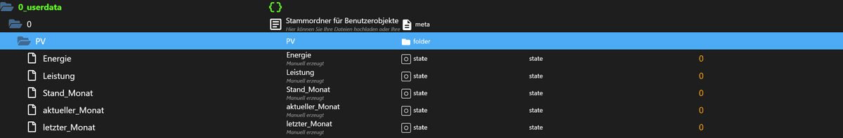

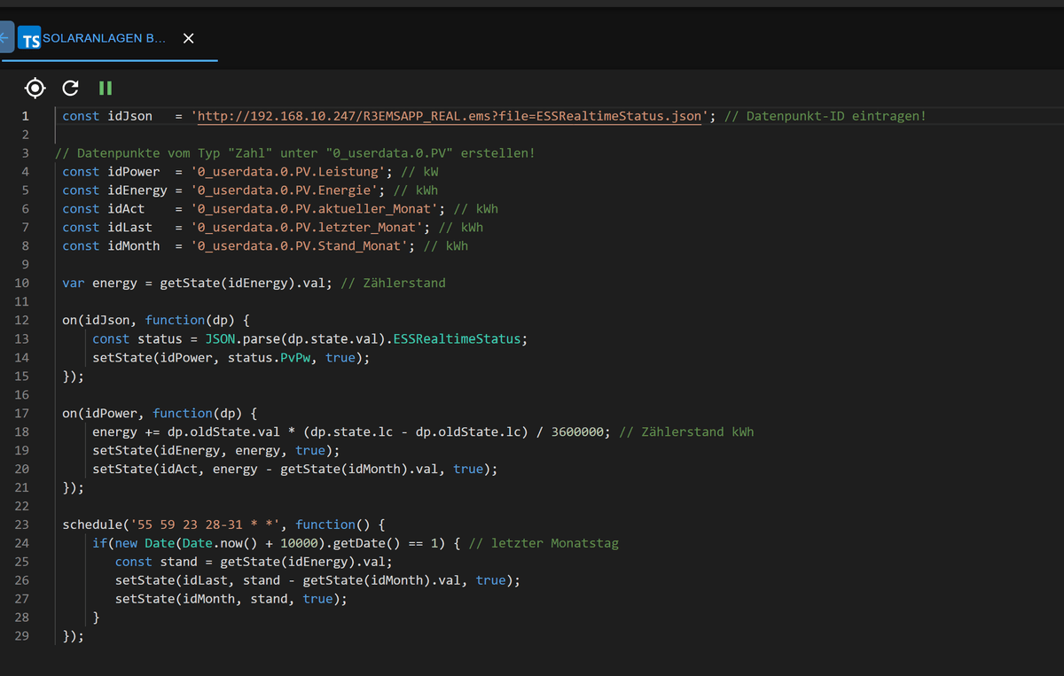

        • machamsterM Offline
          machamsterM Offline
          machamster
          So weit habe ich das gemacht, aber ich kann bis jetzt keine Daten sehen.
          Habe ich irgend etwas falsch gemacht?
          • machamsterM machamster
            @machamster [sagte]: Habe ich irgend etwas falsch gemacht?
            idJson enthält keine Datenpunkt-ID, sondern eine URL.

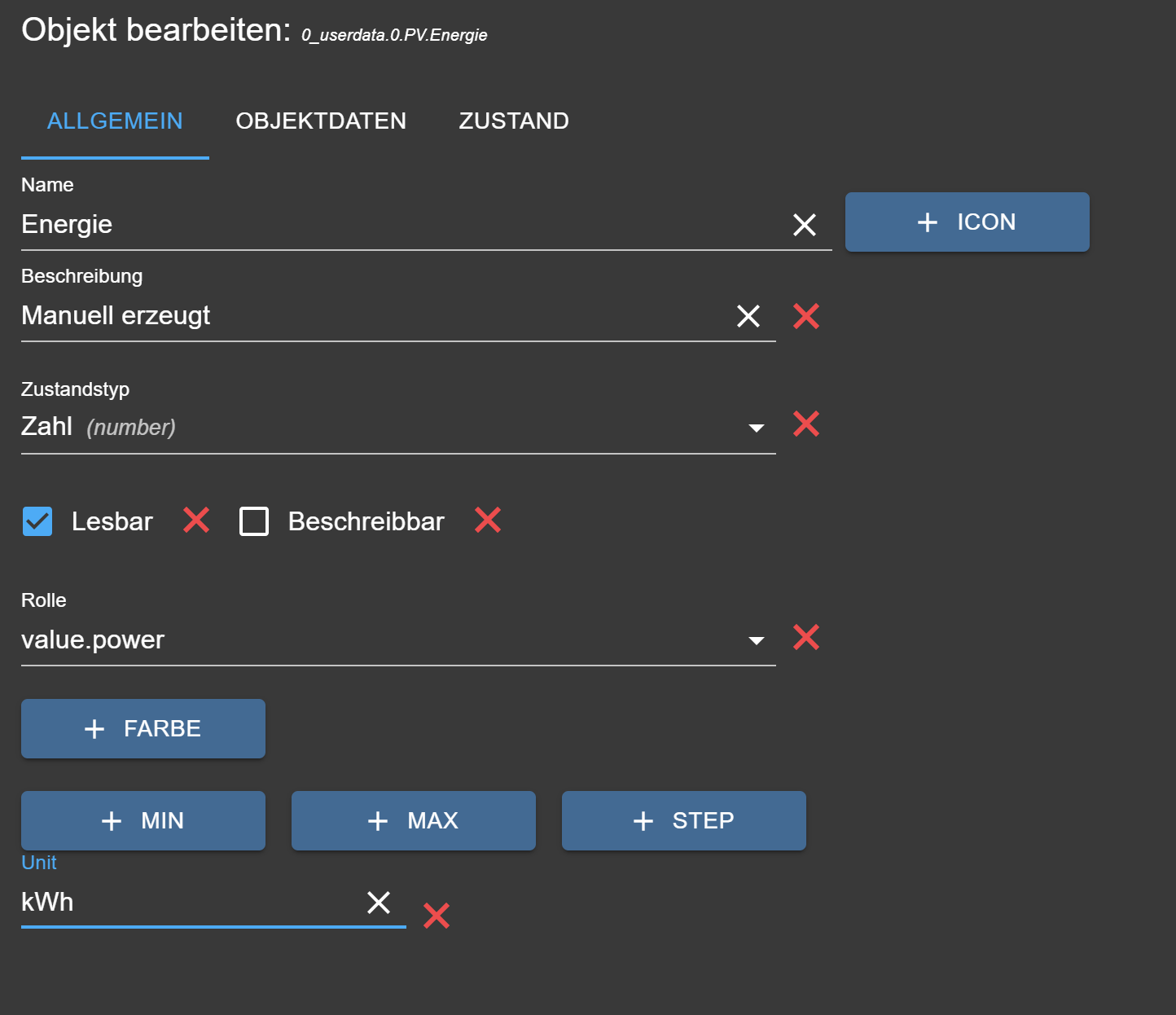

            Bitte Code in Code tags posten, damit man daraus kopieren kann.
            Verpasse den Datenpunkten noch Einheiten (kW / kWh) und setze sie auf "read only" mit der Rolle "value.power".
            Beachte bitte, dass ich um eine globale Variable stand ergänzt habe, die den berechneten Zählerstand auf zwei Nachkommastellen gerundet enthält.

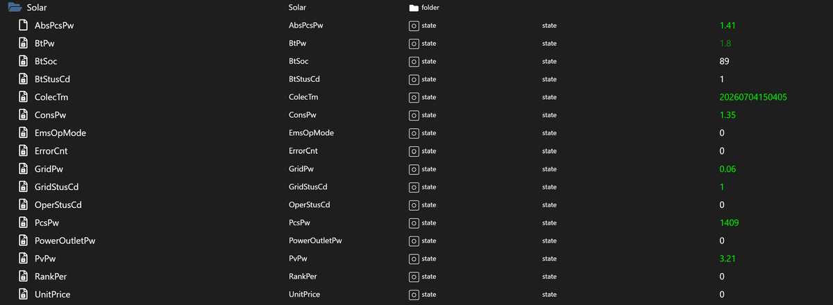

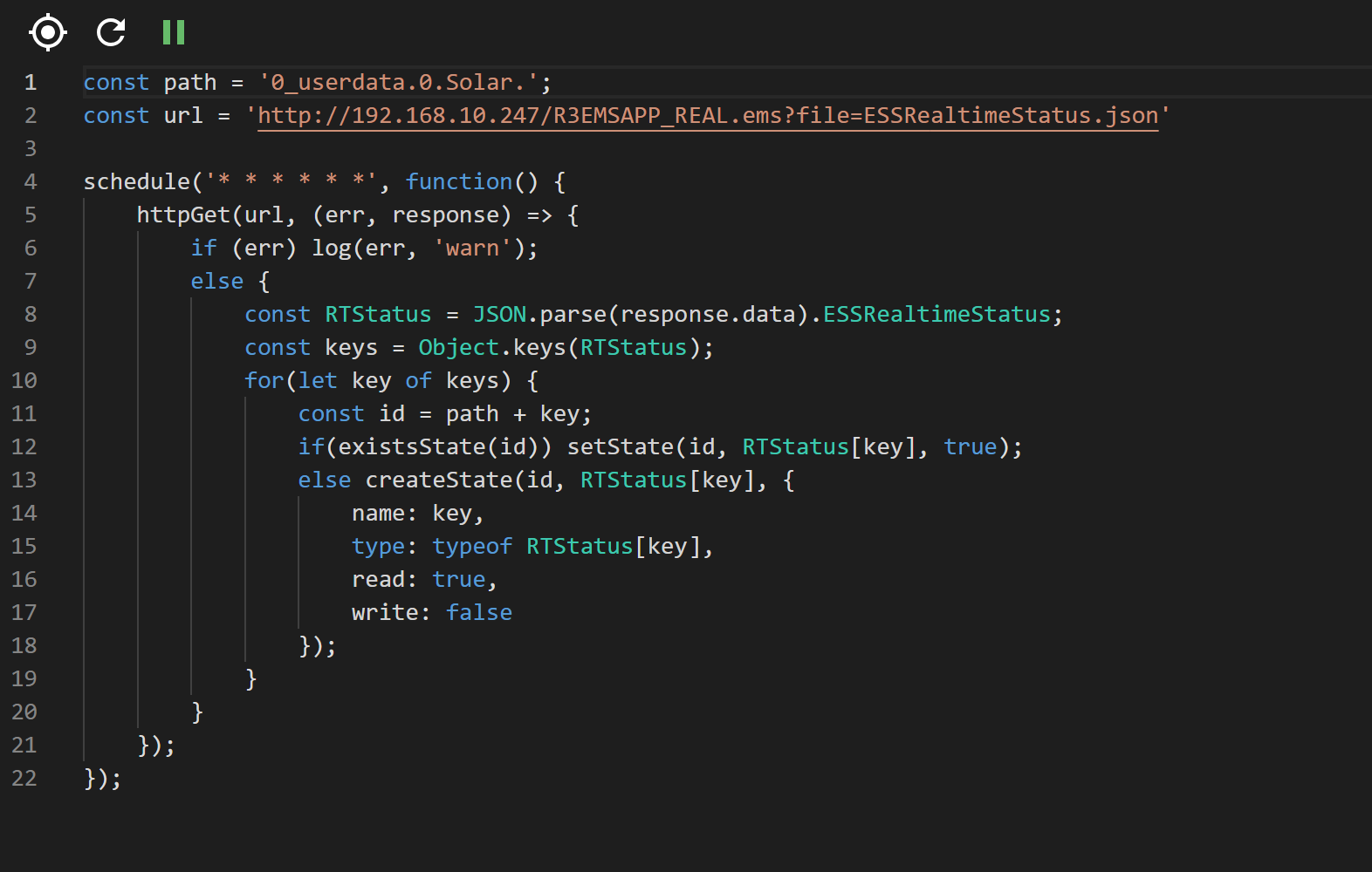

              OK ?? Was müsste ich da den Eintragen?
              Ich habe ein Skript am laufen was die Anlage ausliest.
              Muss ich da den Punkt eintragen?

                @machamster [sagte]: Ich habe ein Skript am laufen was die Anlage ausliest.
                Dort gibt es bereits den Datenpunkt "PvPw" mit der Leistung.
                Dadurch vereinfacht sich die Ermittlung der Energiewerte:

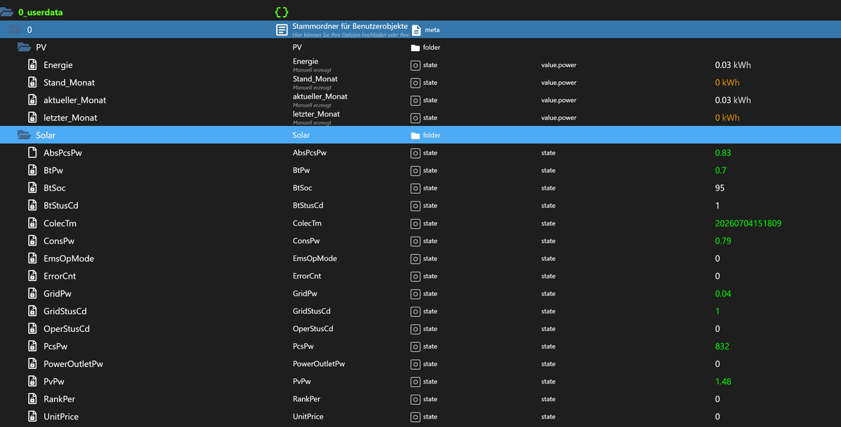

                  Ist das so richtig?
                    Ist das so richtig?
                    @machamster [sagte]: Ist das so richtig?
                    Ja.
                      Stand_Monat und letzter_ Monat werden wahrscheinlich dann erst mit Ablauf der Zeit gefüllt?
                        @machamster [sagte]: Stand_Monat und letzter_ Monat werden wahrscheinlich dann erst mit Ablauf der Zeit gefüllt?
                        Ja, am Monatsende.
