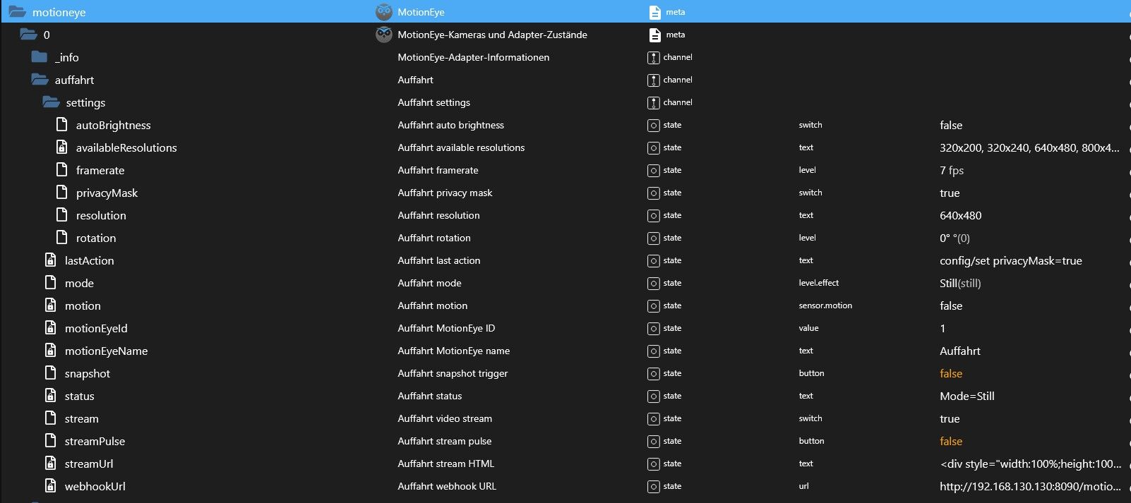

          Das Update zur 0.6.0 ist unterwegs!
          Neu sind jetzt 'settings' pro Kamera, inkl. der Datenschutzmaske

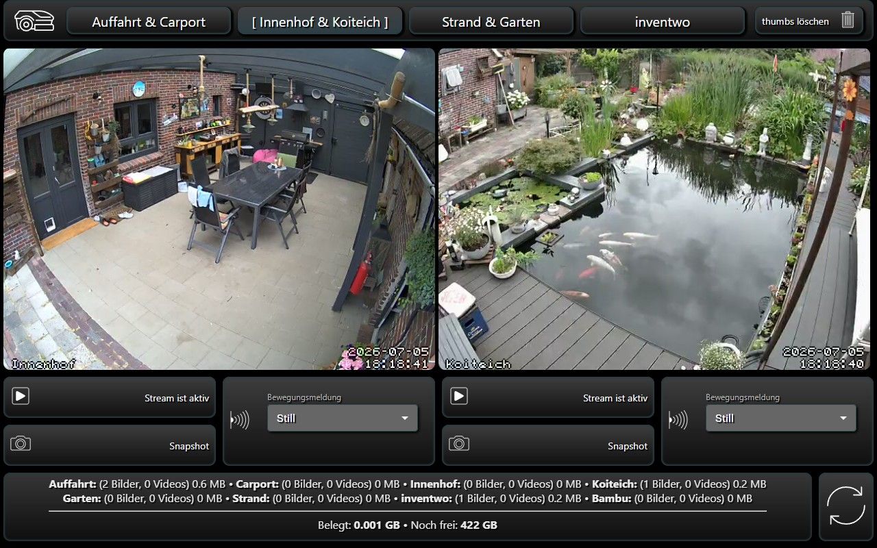

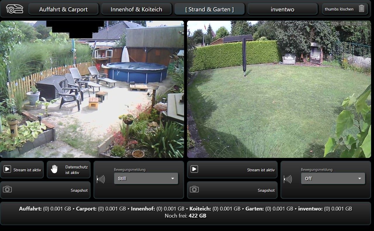

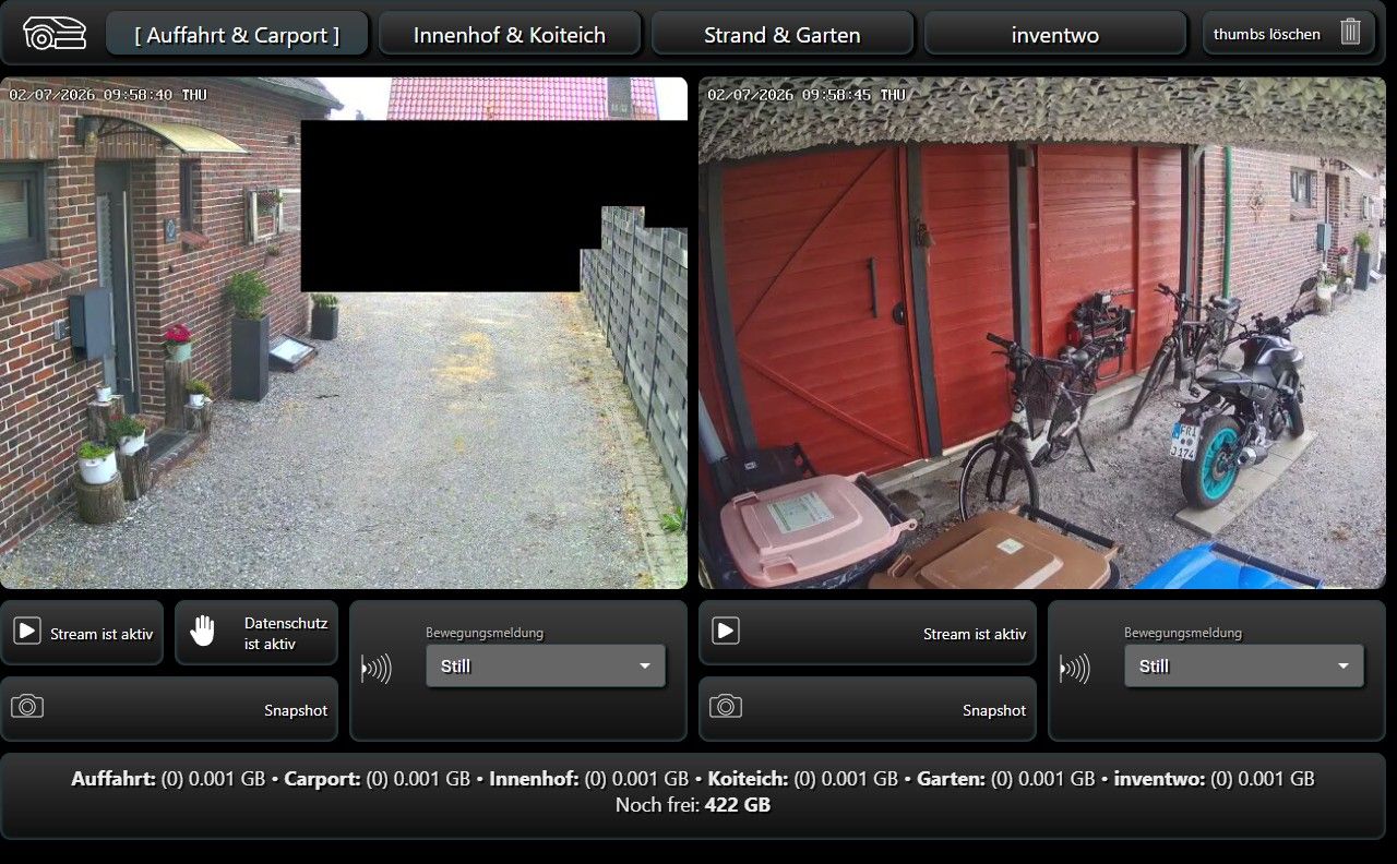

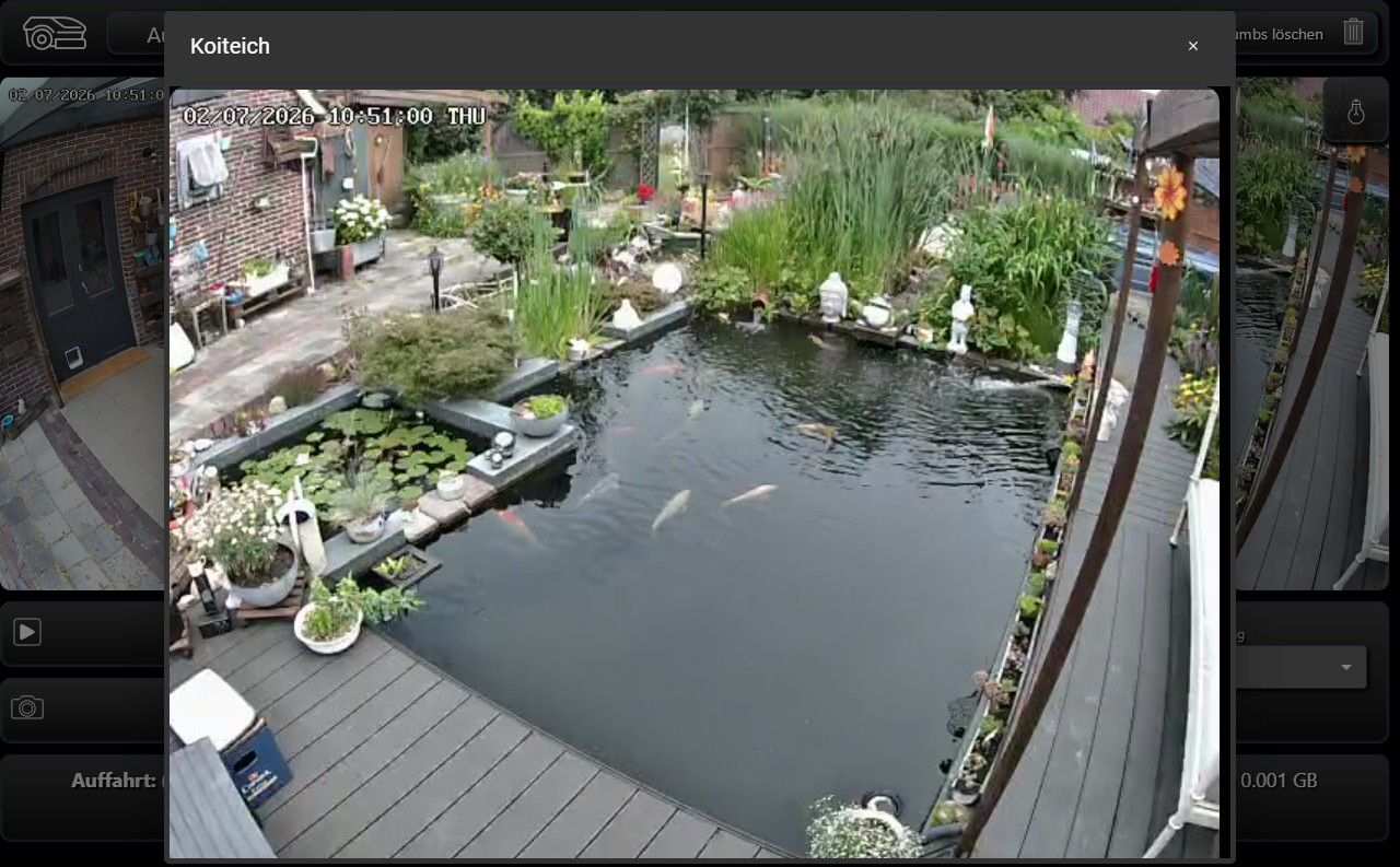

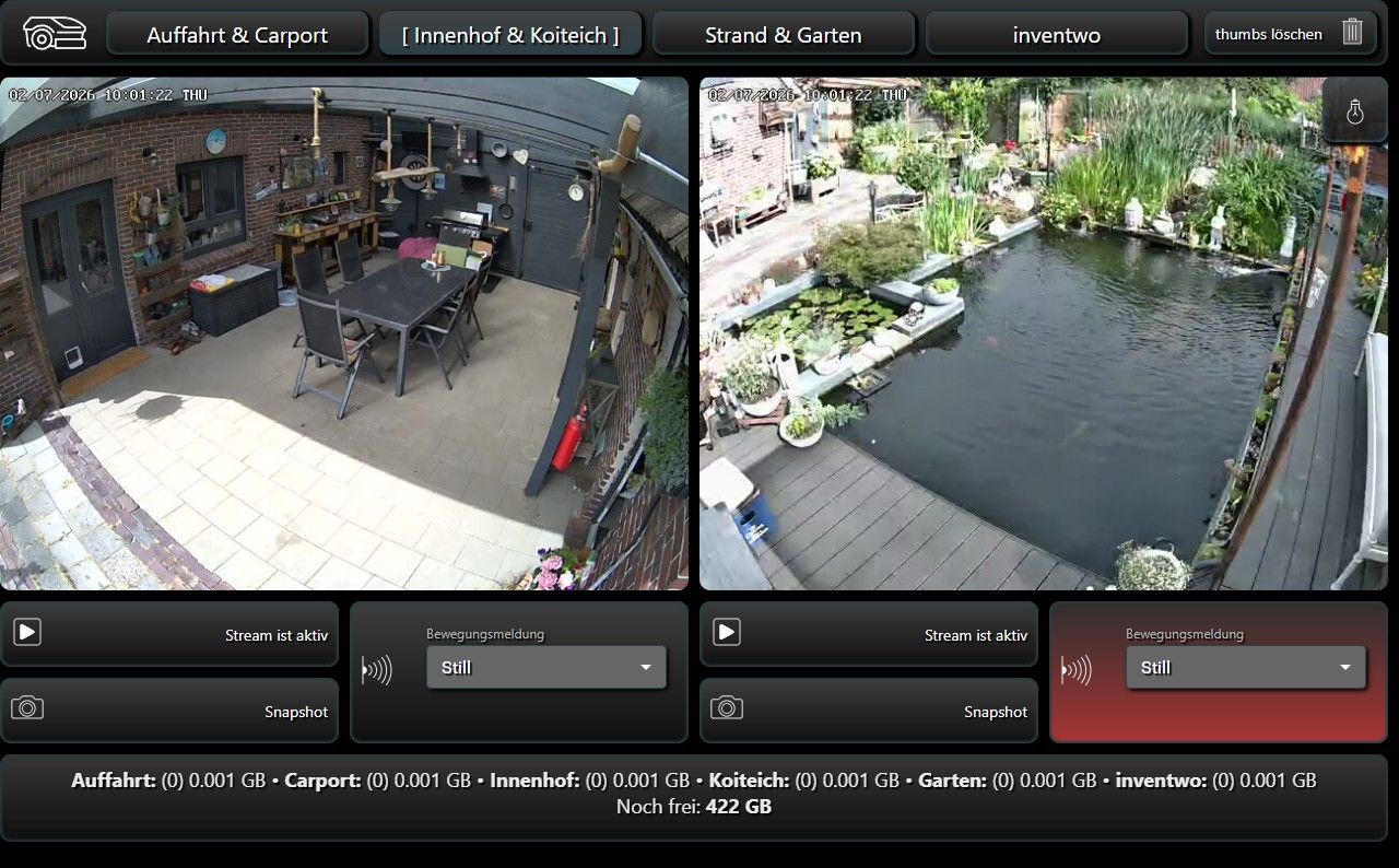

          Hier mal Beispiele meiner Video VIS. Die VIS ist ein eigenständiges Projekt und läuft dauerhaft im Autostart auf einem kleinen 10.1" Touchmonitor bei mir im Büro
          Auffahrt & Carport:
          Innenhof & Koiteich (beim Teich hat gerade der stille Alarm ausgelöst):
          Strand & Garten:
          Jeder Vorschau-Stream ist auch gleichzeitig ein Button für ein Popup einer Einzelansicht.
          Hier als Beispiel, der Koiteich:

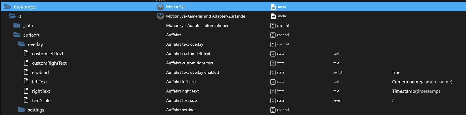

              Die 0.7.0:
              Die Textüberlagerung ist jetzt auch per Adapter einstellbar
              (Ansicht in MotionEye)
              (Die Adapter Datenpunkte)

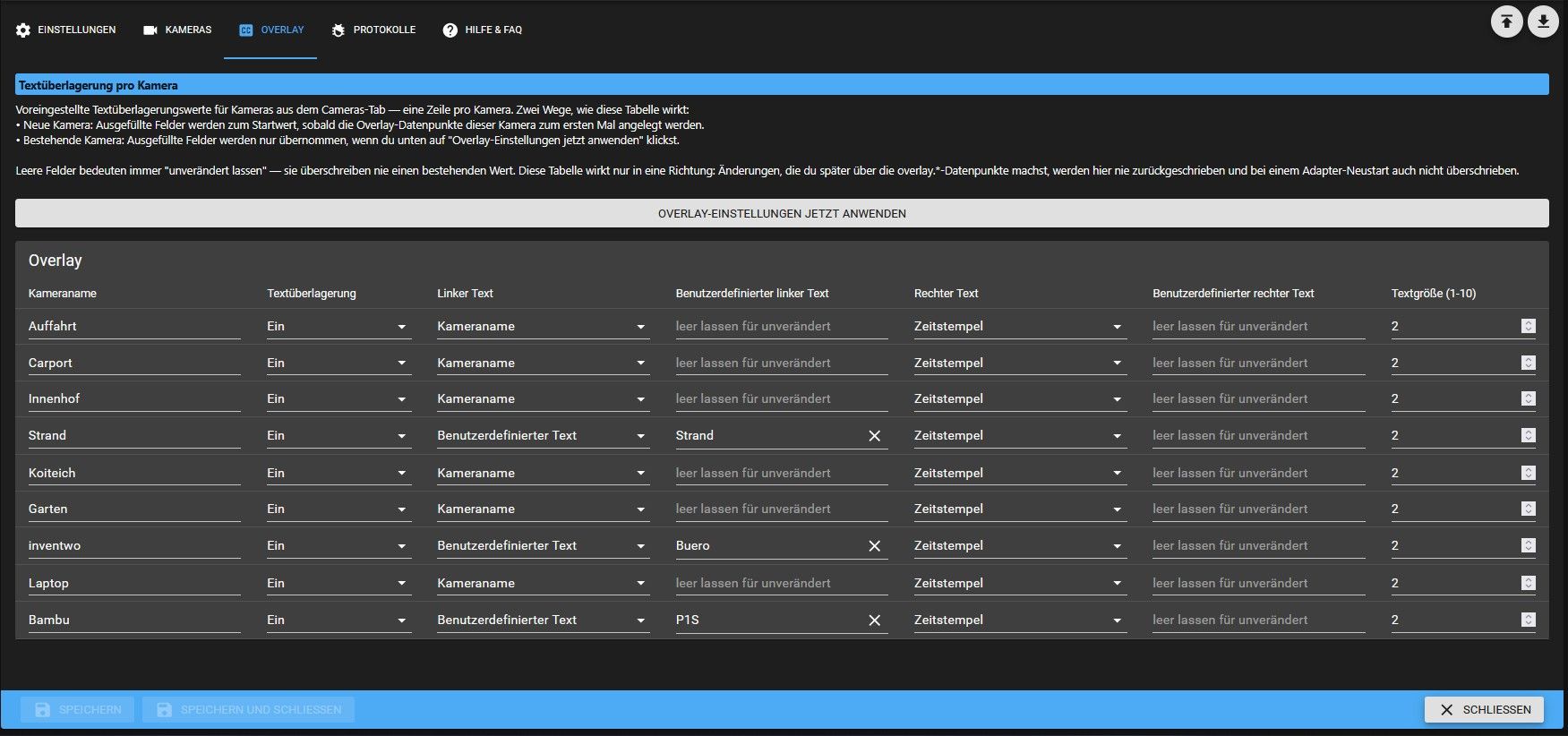

                Bei der 0.8.0 ist nun auch ein OVERLAY Tab dazugekommen. So lassen sich alle Kameras auf einmal konfigurieren, anstatt über die einzelnen Datenpunkte gehen zu müssen.

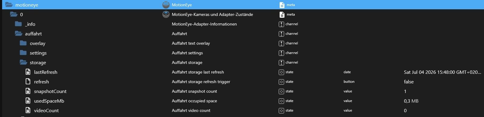

                  ALPHA Update:
                  Angaben über die Anzahl der Snapshots und Videoclips hinzugefügt
                  EDIT:
                  Jetzt als 0.9.0 veröffentlicht 🚀

                    In der Video-VIS lasse ich mir nun die Anzahl der Snepshots, Anzahl der Clips und den belegten Speicher anzeigen.
                    Zur Zeit summiere ich es per Blockly. Ich werde aber die Tage noch eine Zusammenfassung per Datenpunkte einbauen.
