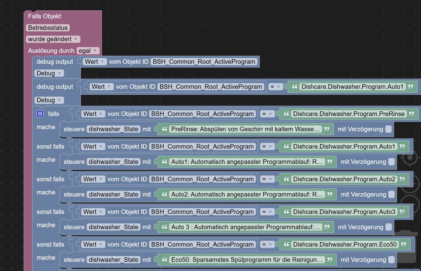

    Hallo Gemeinde,
    ich versuche das aktive Programm meines Geschirrspülers mit Übersetzung anzuzeigen.
    Hierzu habe ich eine Variable angelegt die dishwasher_State heisst.
    Aus dieser Variable beschreibe ich den Anzeigestring in der Visualisierung.
    Leider kommt nur Kein bekannter Status --> was die letzte Sonst - Schleife ist.
    Der Status ändert sich, sonst würde nicht Kein bekannter Status drin stehen.
    Zuletzt habe ich das Maschinenprogramm herauskopiert (vom Datenpunkt) und in die Schleife eingefügt. Trotzdem Kein bekannter Status.

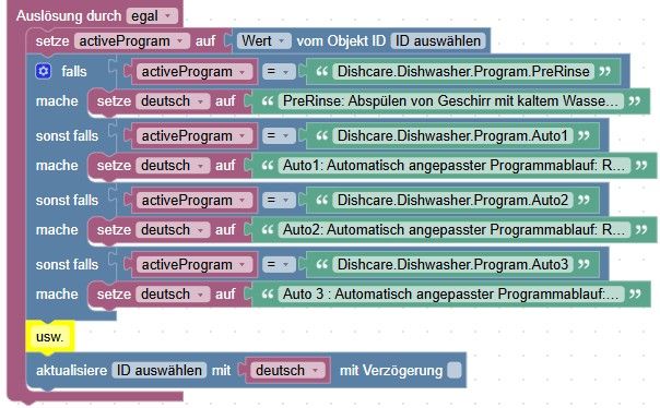

        @hunterhb [sagte]: aktive Programm meines Geschirrspülers mit Übersetzung anzuzeigen.
        Steht die Übersetzung nicht im DP-Objekt unter "common.states"?
        Du prüfst erst den Wert des aktiven Programmes
        if (getState('homeconnect.0.016050398175001721.programs.active.BSH_Common_Root_ActiveProgram').val
        und dann den Wert des Trigger-Datenpunktes "homeconnect.0.016050398175001721.status.BSH_Common_Status_OperationState".

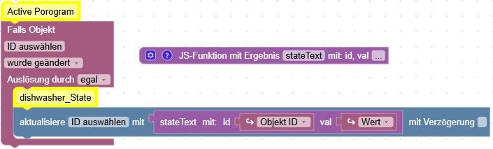

            Schau in die OBJEKTDATEN des DP "homeconnect.0.016050398175001721.programs.active.BSH_Common_Root_ActiveProgram" (Experten-Modus).
            EDIT: Versuche es mal so:
             <variables>
               <variable id="F^se,iK1)c|:b[jid]9!">id</variable>
               <variable id="mVN_ktU#c2N/)*#@b-*t">val</variable>
             </variables>
             <block type="comment" id="A2Z.QKa=vFX9#e%#Br%(" x="-337" y="113">
               <field name="COMMENT">Active Porogram</field>
               <next>
                 <block type="on" id="rA`z{:?u{1uc-`M[I/xj">
                   <field name="OID">ID auswählen</field>
                   <statement name="STATEMENT">
                     <block type="comment" id="SQBblhap.KZ)S4dbO3Al">
                       <field name="COMMENT">dishwasher_State</field>
                       <next>
                         <block type="update" id=")2`/l(kgq|XcGjWaXDMu">
                           <value name="VALUE">
                             <block type="procedures_callcustomreturn" id="^.bOZf*o]L!=}]~)$hk9" inline="true">
                               <mutation name="stateText">
                                 <arg name="id"></arg>
                                 <arg name="val"></arg>
                               </mutation>
                               <value name="ARG0">
                                 <block type="on_source" id="Rcr$o:Nr0x;;Nt4cBYSa">
                                   <field name="ATTR">id</field>
                                 </block>
                               </value>
                               <value name="ARG1">
                                 <block type="on_source" id="mUu}!6H}-:ft~QTCzO*l">
                                 </block>
                               </value>
                             </block>
                           </value>
                         </block>
                       </next>
                     </block>
                   </statement>
                 </block>
               </next>
             </block>
             <block type="procedures_defcustomreturn" id="L?O~jr{*x(3f[LYGs~#." x="-112" y="188">
               <mutation statements="false">
                 <arg name="id" varid="F^se,iK1)c|:b[jid]9!"></arg>
                 <arg name="val" varid="mVN_ktU#c2N/)*#@b-*t"></arg>
               </mutation>
               <field name="NAME">stateText</field>
               <field name="SCRIPT">cmV0dXJuIGdldE9iamVjdChpZCkuY29tbW9uLnN0YXRlc1t2YWxdOw==</field>
             </block>
            </xml>

              Hallo Gemeinde,
              on({ id: 'homeconnect.0.016050398175001721.status.BSH_Common_Status_OperationState' /* BSH_Common_Status_OperationState */, change: 'ne' }, async (obj) => {
                let value = obj.state.val;
                let oldValue = obj.oldState.val;
                console.debug(getState('homeconnect.0.016050398175001721.programs.active.BSH_Common_Root_ActiveProgram').val);
                console.debug((obj.state ? obj.state.val : ''));
                if (getState('homeconnect.0.016050398175001721.programs.active.BSH_Common_Root_ActiveProgram').val == 'Dishcare.Dishwasher.Program.PreRinse') {

              @hunterhb

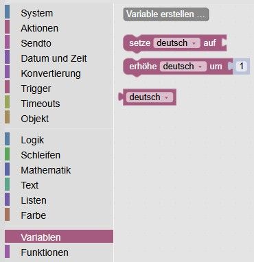

                  Wo finde ich den "setze "deutsch" auf?
                  Was ist das für ein Block?
                  • H hunterhb

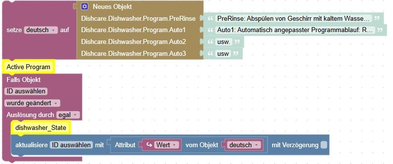

                    @hunterhb [sagte]: Wo finde ich den "setze "deutsch" auf?
                    Die Variable deutsch muss erst erstellt werden, bevor sie verwendet werden kann.
                    • H Offline
                      H Offline
                      hunterhb
                      Ich kann das mal versuchen. Aber das ist doch das Selbe, wie ich das mache?
                      Ich schreibe es nicht in eine Variable, sondern in einen Datenpunkt?
                      • H hunterhb
                        @hunterhb [sagte]: Ich schreibe es nicht in eine Variable, sondern in einen Datenpunkt?
                        Das Objekt "deutsch" ist nur die Übersetzungstabelle. Das Ergebnis der Übersetzung wird in einen Datenpunkt geschrieben.
                        Dein Problem: Du übersetzt die Werte des DP "homeconnect.0.016050398175001721.status.BSH_Common_Status_OperationState" (Trigger) anstelle der Werte des DP "homeconnect.0.016050398175001721.programs.active.BSH_Common_Root_ActiveProgram".

                            @hunterhb [sagte: Woher weiß die Variable Deutsch welches Object aktiv ist?
                            Weil der Wert des DP "homeconnect.0.016050398175001721.programs.active.BSH_Common_Root_ActiveProgram" als key an das Objekt übergeben wird.
                            • H Offline
                              H Offline
                              hunterhb
                              Ha Du hattest Recht, jetzt läufts!!
                              Vielen DANK
