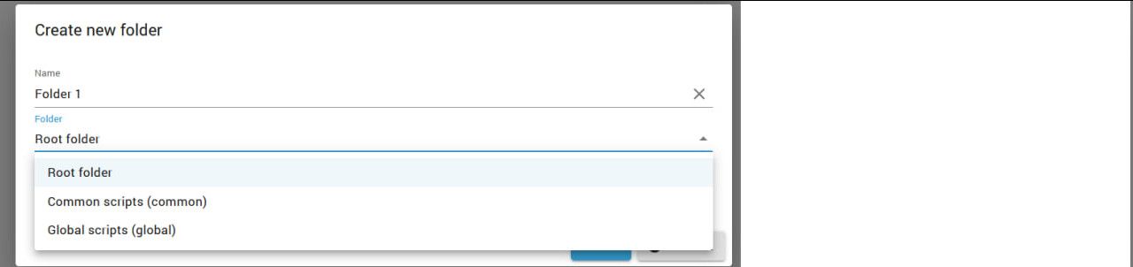

    hat hier jemand eine Idee, wie ich skripte wieder ischbar mache, nachdem das mit dem Script Mirror nicht geklappt hat?
    hier ist alles leer
    object sind aber noch da, bzw. die default struktur
    Ein löschen des Adapters hat nichts gebracht

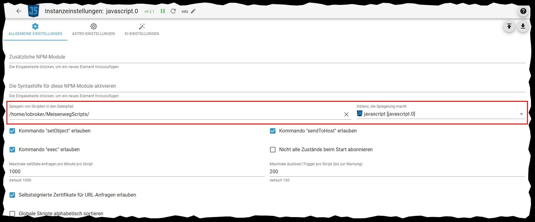

      was genau hats du gemacht / eingestellt?
      Screenshots bitte!
      Insbesondere was du hier eingestellt hast:
      Wenn du mehr als eine JavaScript Instanz hast, auch die Einstellungen von diesen

        ich habe in Issue angelegt, dies sollte alles beschreiben: [Bug]: Mirror path inside `./iobroker-data` silently breaks script visibility — add UI warning and a safe default suggestion · Issue #2296 · ioBroker/ioBroker.javascript
        • BananaJoeB Offline
          BananaJoeB Offline
          BananaJoe
          Ok, das Issue hast du aufgemacht weil er nicht warnt wenn man den falschen Pfad nimmt (weil man die Anleitung ignoriert).
          Das heißt, das Problem besteht nicht wenn du dich an die Anleitung hältst?
          Ok, hab das ganze Issue gelesen
