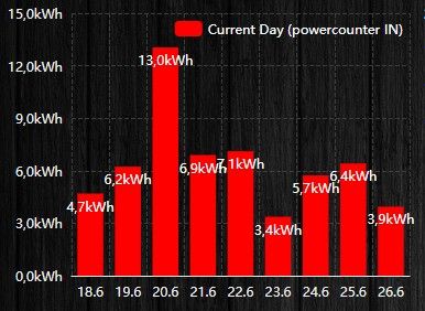

    Moin zusammen,
    lassen sich auf einfach Weise die Label der Balken um 90° drehen? Ich kann dazu im Adapter direkt nichts finden. Nur ob sie oben oder unten, innerhalb oder außerhalb sein sollen.
    Sonnige Grüße
    Arne

      @WG25 Das kann man nur mit flexCharts machen.
      1. flexCharts installieren
      2. Skript in javascript einfügen, HISTORY und DATA_POINT anpassen, Skript starten
      3. Aufruf im Browser mit der unteren Adresse (Protocoll und IP anpassen)
      Beispiel Skript in javascript einfügen
