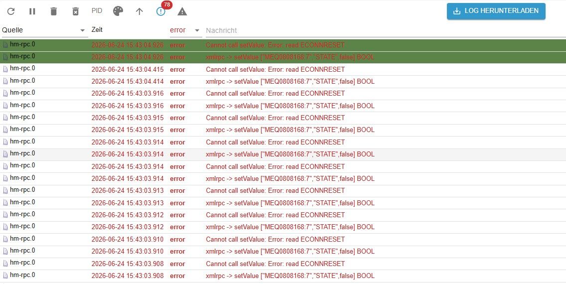

    folgendes Problem
    ich nutze im sprinklercontrol-Adapter die Hauptpumpenansteuerung
    Problem ist, dass bei beenden des Bewässerungslaufes, sei es automatisch oder manuell, die Pumpe zwar ausschaltet, sich im Protokoll des iobroker aber Fehler auftun und die Log-Datei sich fühlt
    kann hier jemand helfen oder kennt das Problem?

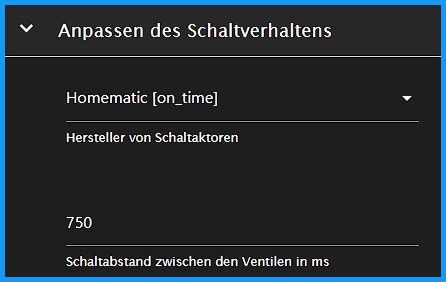

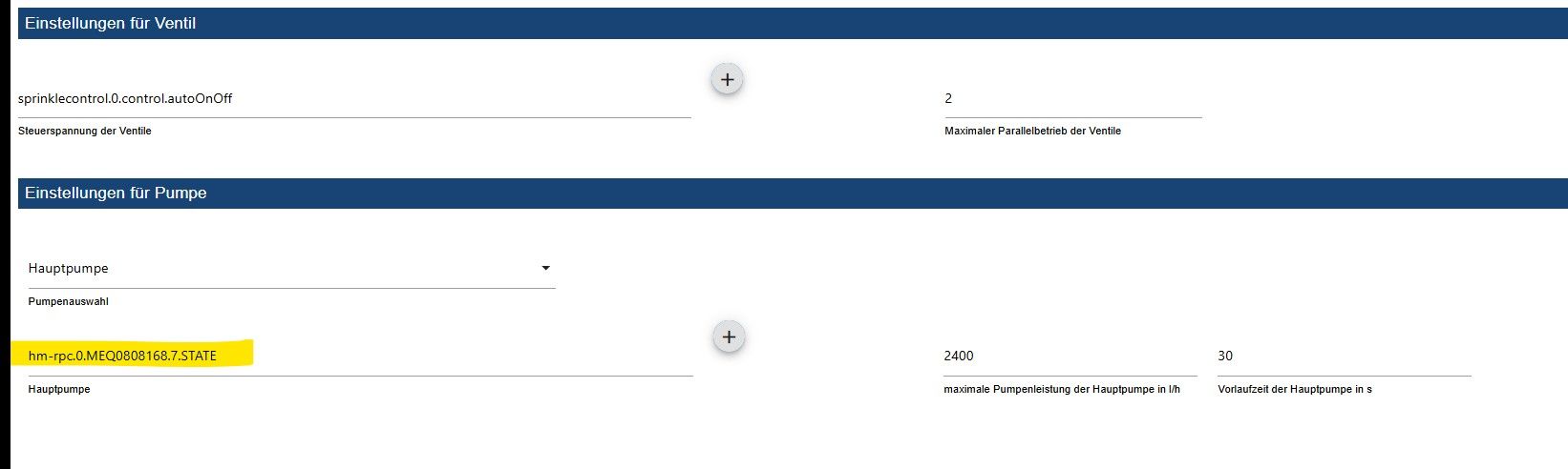

      ich gehe mal davon aus das du einen Actor HM-LC-Sw4-DR verwendest. Die gleichen verwende ich auch. Geschalten werden aber bei mir immer nur die Kanäle 1 ... 4. Du verwendest den Kanal 7 ! ! ! Ich denke, da liegt dein Fehler. Ansonsten würde ich noch Schaltabstand auf 750 ms einstellen, fals du es noch nicht hast.

      Ich hoffe das hilft dir erstmal weiter. Du kannst ja auch erstmal schauen ob du deine Pumpe unter hm-rpc.0.MEQ0808168.7.STATE findest und wenn ja auch von dort schalten kannst.

        Hallo @dirk-peter , hallo @sebastianschilling ,vielen Dank für die schnellen Rückmeldungen und die detaillierte Fehleranalyse! Der Hinweis auf den ECONNRESET-Fehler und die zeitgleiche Überlastung der CCU trifft hier ziemlich sicher den Nagel auf den Kopf. Da die Version 1.0.8 von sprinklecontrol die Pumpen- und Wasserdrucksteuerung noch einmal intensiver anspricht, reagiert das System nun deutlich empfindlicher auf Verzögerungen im Rückkanal.Wenn ein Bewässerungslauf beendet wird, schließt der Adapter die Ventile und schaltet zeitgleich die Hauptpumpe aus. Dieser plötzliche Schwall an Funkbefehlen überlastet entweder die CCU temporär oder treibt den Duty Cycle in die Höhe, weshalb die XML-RPC-Verbindung hart abgerissen wird – was genau zu diesem Eintrag im ioBroker-Log führt.Um das Problem in den Griff zu bekommen, sollten folgende Schritte ausprobiert werden:Schaltabstand erhöhen & Kanal prüfen: In den Einstellungen des betroffenen hm-rpc-Adapters sollte der Schaltabstand testweise auf 750 ms hochgesetzt werden, um die Befehlskette beim Beenden der Bewässerung zu entzerren. Zudem lohnt es sich, dem Rat von Dirk Peter zu folgen und die Pumpe testweise von Kanal 7 auf einen der Standardkanäle 1 bis 4 umzuverdrahten, da die höheren Kanäle bei manchen Aktoren für interne Logiken reserviert sind.Callback-Adresse im hm-rpc fixieren: Oftmals hilft es gegen den ECONNRESET, wenn in der Konfiguration der hm-rpc-Instanz bei „Adapter Callback Adresse“ nicht 0.0.0.0 steht, sondern explizit die feste IP-Adresse des ioBroker-NUCs eingetragen wird. Das stabilisiert den Rückweg zur CCU.Firewall & Ports prüfen: In den Sicherheitssteuereinstellungen der CCU-WebUI muss sichergestellt sein, dass die Ports 2001 (XML-RPC) und 9292 für die IP des ioBrokers vollumfänglich freigegeben sind (am besten die IP des NUCs bei den vertrauenswürdigen IPs in der CCU-Firewall hinterlegen).Gibt es eventuell in den Haupteinstellungen der neuen sprinklecontrol-Version eine Option, den Ausschaltbefehl der Pumpe ohne synchrone Rückmeldung zu senden? Das könnte die Log-Fehler ebenfalls sofort unterdrücken. Wie sieht der Duty Cycle der CCU direkt nach dem Abschalten aus? LG Andreas

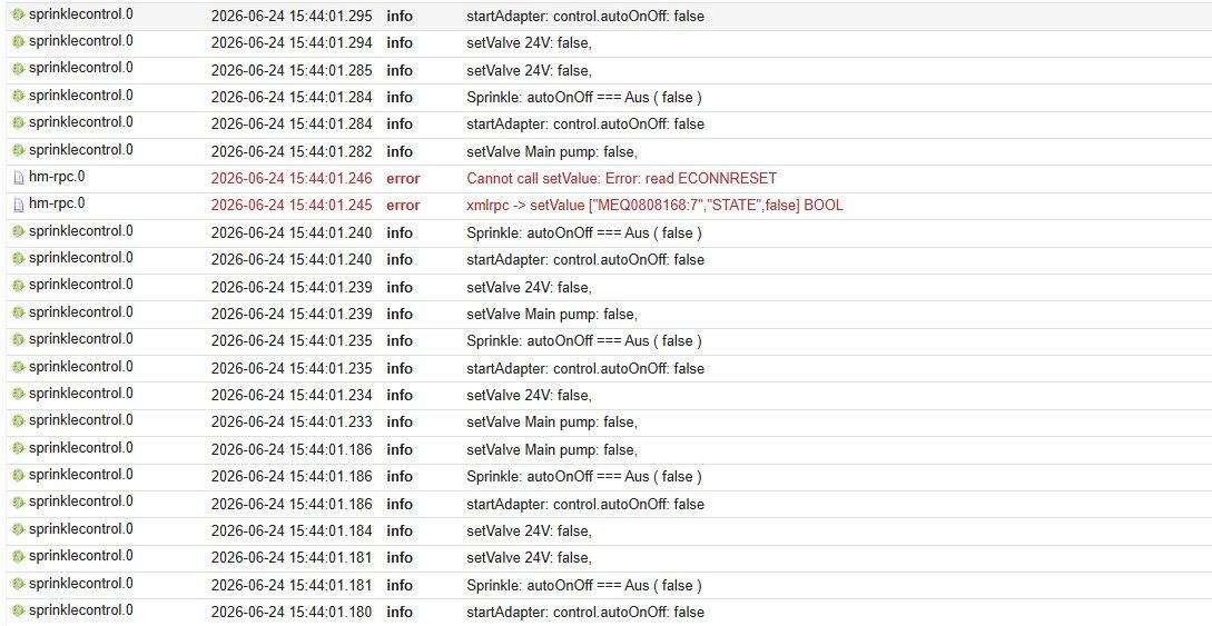

          Hallo Sebastian,
          ich habe mir dein Protokoll noch einmal angesehen, da es sehr ungewähnlich aussieht. Alle Befehle erscheinen Doppelt!
          z.B.
          2026-06-24 15:44:01.184 setValve 24V: false,
          2026-06-24 15:44:01.181 setValve 24V: false,
          mit 3 ms unterschied ! ! !

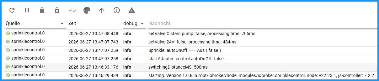

          aussehen sollte der Start des Adapters sprinklecontrol so:
          Bei dir natürlich Main Pump anstelle Cistern pump und processing time: ???ms würden bei dir natürlich fehlen. (Ist nur die Zeit für die Prozessantwort.)
