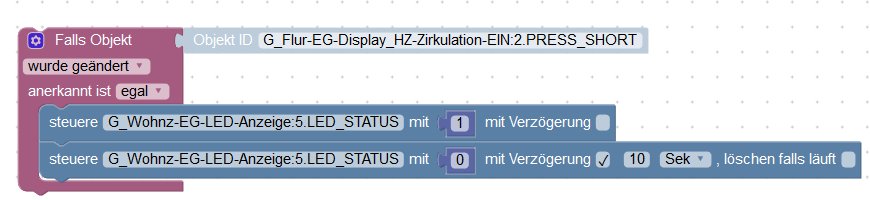

    ich habe ein Problem mit Blockly Scripten.
    Das Script liegt NICHT in common oder global, sondern direkt im Hauptzweig.
    Das abgebildete Blockly funktioniert so nicht.
    Der Trigger "press.short" kommt in ioBroker auch so an, konnte ich in den Ereignissen feststellen, aber es wird kein steuere ausgeführt.
    Erst wenn ich im Triggerblock das "wurde geändert" in "wahr" ändere, setzt das Script mir auch die LED an und aus….
    Wieso reagiert es auf das "wurde geändert" nicht?
    Grüße
    Tom

        @TomT:
        Wieso reagiert es auf das "wurde geändert" nicht? `
        Taster haben nur einen Zustand und der ist "wahr". Der ändert sich auch nicht, sondern wird nur neu gesetzt.

          @AlCalzone:
          Taster haben nur einen Zustand und der ist "wahr". Der ändert sich auch nicht, sondern wird nur neu gesetzt. `
          Alles klar. Das erklärt es dann natürlich :!:
