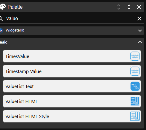

        Leider finde ich in meinem VIS-2 nicht lediglich Value List, dafür ValueList Text oder -HTML:
        Fehlt mir hier etwas oder nehme ich eine dieser beiden?

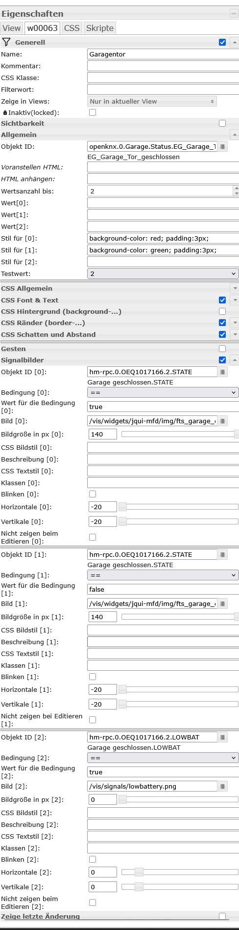

        Grundsätzlich funktionieren scheinbar beide. Bei "true" funtkoniert es.
        Jetzt muss ich nur noch herausfinden, warum lediglich bei "false" kein Bild angezeigt wird.

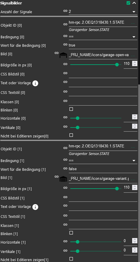

        Er zeigt mir nur das Bild von Objekt ID [0] an.
        Wenn [0] also false ist, funktionierts es, wenn er auf [1] springt, zeigt er einfach kein Bild an.
        Habe ich noch etwas übersehen?
