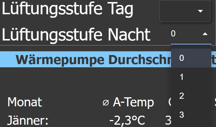

    ich bin gerade beim Umstellung von vis auf vis-2.
    Bei vis konnte ich beim dropdown widget die gewünschten Stufen manuell (Stufe 0, 1, 2 und 3) eingeben.
    Bei vis-2 (inventwo design dropdown) werden die Werte scheinbar automatisch aus den DP Eigenschaften ausgelesen und angezeigt.
    Mein Problem ist, dass der Lüftungsstufen DP aus dem Stiebel Eltron Adapter keine Schritte in den Eigenschaften beinhaltet, sondern nur min + max hat.
    Deswegen wird beim dropdown vermutlich auch nichts angezeigt:
    Hier die DP Eigenschaften:

        @Qlink .. ja, die Werte müssen schon im Datenpunkt stehen, sonst kann das Widget es nicht. Eine Möglichkeit wäre über einen Hilfsdatenpunkt zu gehen.

          Alles klar, ich habs fast befürchtet, dass es nur über einen Hilfsdatenpunkt + Script zu lösen ist ...

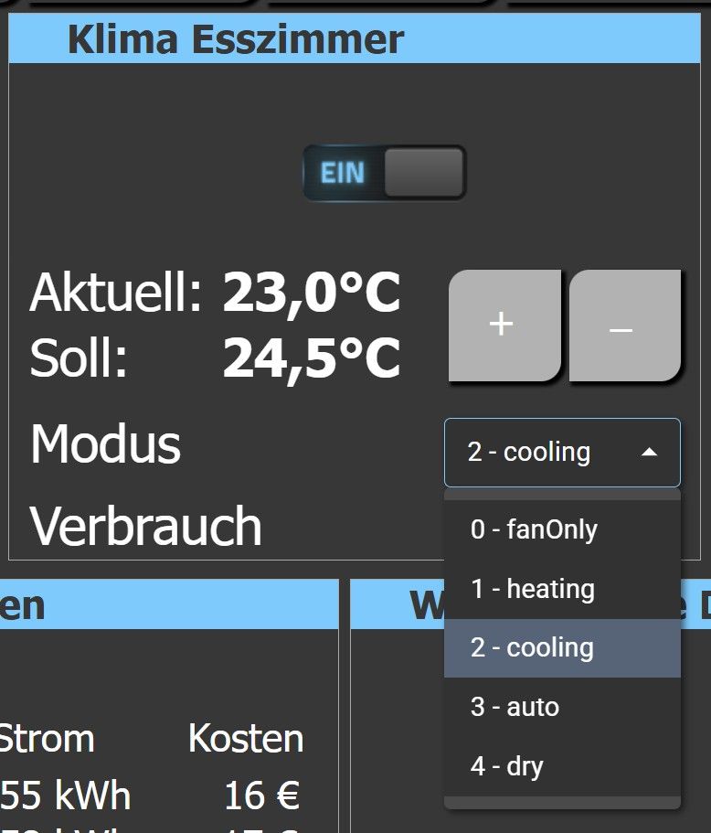

          Bei meiner Daikin Klimaanlage sind die Werte im DP aus dem Adapter drin, allerdings in englisch und kleingeschrieben.
          Gibt es eine Möglichkeit, diese manuell zu überschreiben in Deutsch ?
          Oder muss ich hier ebenfalls wieder über einen Hilfsdatenpunkt + Script Abhilfe schaffen ?
          • jkvarelJ Online
            jkvarelJ Online
            jkvarel
            @qlink gerne auf Github ein Issue aufmachen für manuelle Werte und Übersetzung. Kann ich gerne einbauen aber hier könnte es sonst verloren gehen.
