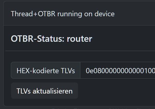

                Hey, also was Ihr an sich braucht um dort Matter Geräte hinein zu commisiionen ist das sogenante "OPerational Dataset" ... oist auch ein langer Hex-String ... den braucht Ihr und dann müsst Ihr per Matter Adapter via BLE kommissionieren. Teigt das Tool das an?

                  @apollon77 sagte:
                  Innerhalb der BLE-Konfiguration werden im Matter-Adapter vorab WLAN-Einstellungen (kenn ich) und Bluetooth HCI ID (daran bin ich gescheitert) abgefragt.
                  Als Dataset habe ich die Hex-Zahl aus dem MR5u angegeben. Danach war der Matter-Adapter lange Zeit am suchen - nach 5 Minuten habe ich das dann abgebrochen.

                    Dann müsster man log schauen bzw das TLV mal genau checken ob das das richtige ist. Naja in ner woche habich meine Geräte ud ich schaue selbst
