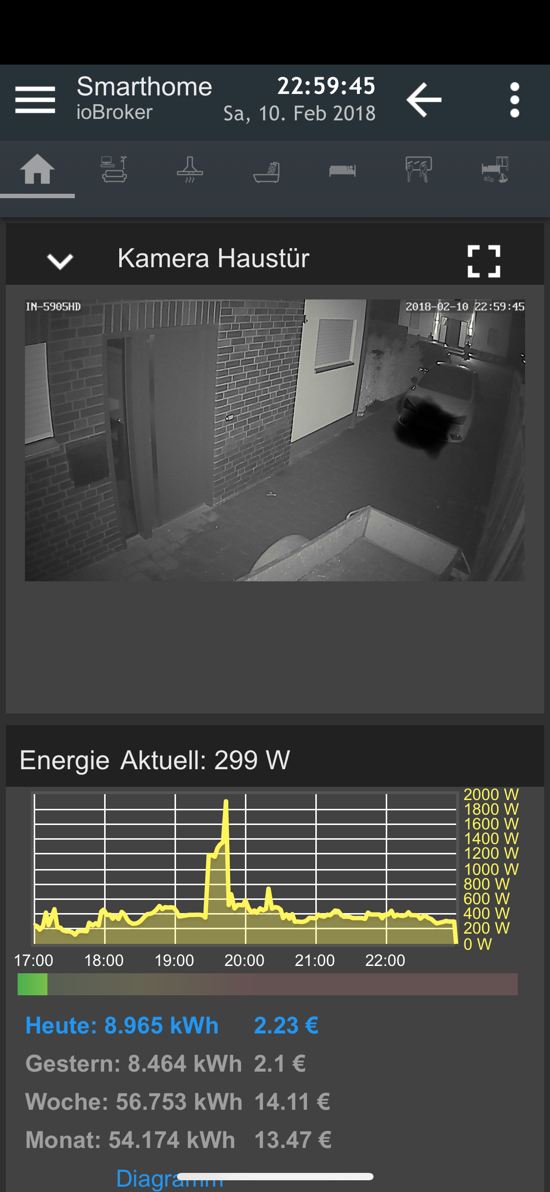

                So könnte es dann aussehen.

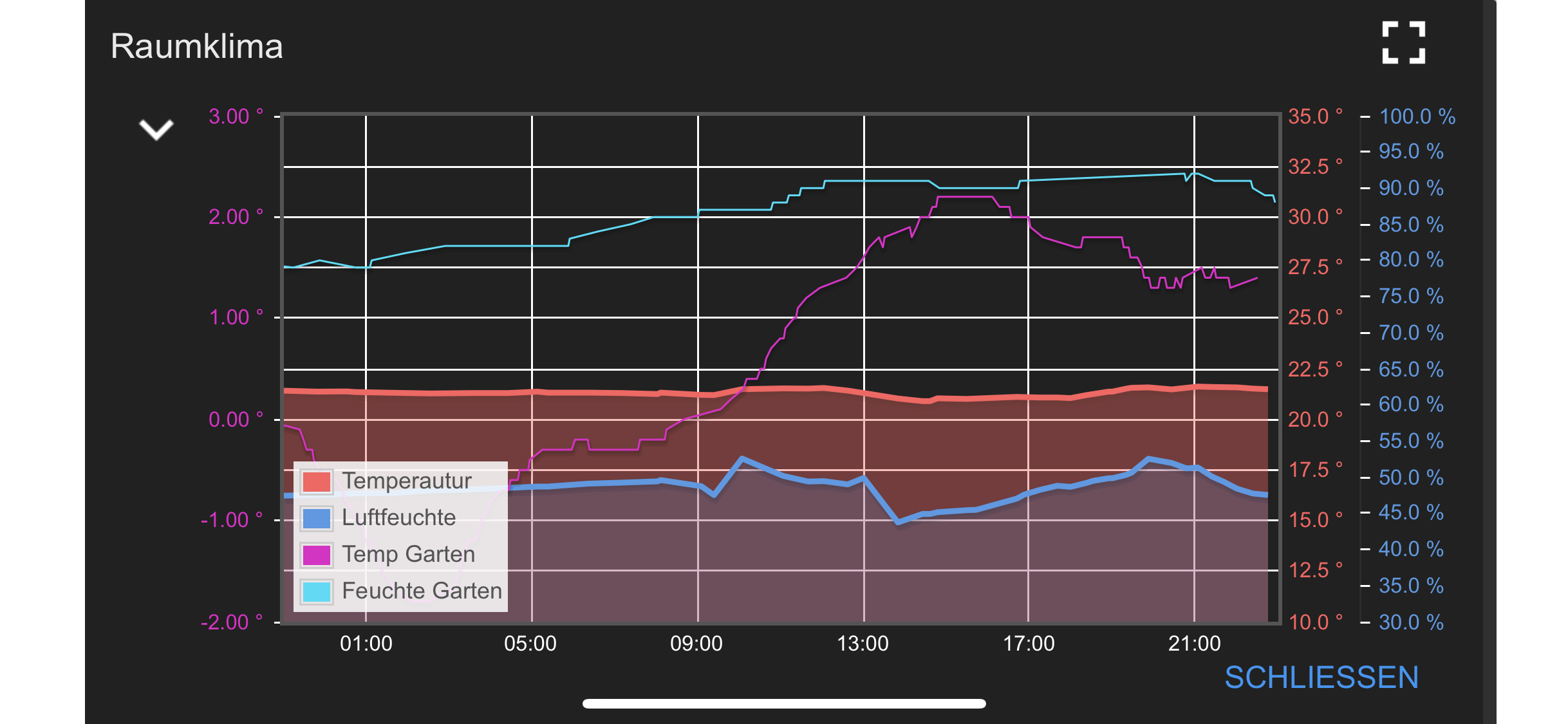

                  Was noch nicht über die cloud geht sind …. und Diagramme. . `
                  Wenn Du die Flot-Diagramme innerhalb einer View meinst, stimmt das so nicht. :)
                  Lösche vor der URL mal alles vor „/flot….“ (also „http://xxxxx:8082“), dann sollte es gehen.
                  Dann wird nicht die absolute Adressierung (auf eine lokale IP oder Hostnamen, was nicht geht), sondern die relative Adressierung verwendet (was funktioniert).

                    Da hätte ich ja auch drauf kommen können, ich depp ;-)
                    Dann stell ich die flots nachher mal um, besten Dank.

                      @ple: Das sieht ziemlich schick aus. Sieht aber irgendwie nicht nach einem Browser aus? Magst du kurz anreißen, wie das umgesetzt ist? Oder ist das ganz normal vis, was eigenes gebaut und über den Browser aufgerufen?

                        Ist im Browser selbst, man kann beim Apfel Internetseiten auf den Homescreen setzen, dadurch wirkt es wie eine App.
                        Die Visu ist die Vis selbst mit dem Material CSS hier aus dem Forum. Den Rest halt schnell selber zusammengebaut bis ein Raum fertig war, dann halt Copy Paste.
                        Ich habe dann halt 2 Icons, für das interne, damit der Stream der Cam mitkommt und über die Cloud leider noch ohne das Livebild.
