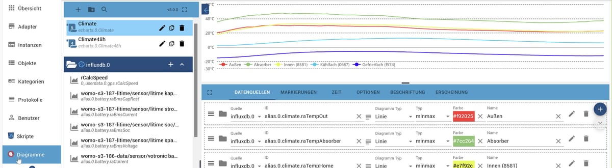

    ich habe unter VIS-2 in einem Basic - iFrame ein eChart mit mehreren Wertelinien eingebunden.
    Quelle = /echarts/index.html?preset=Climate
    Das Chart wird auch korrekt angezeigt mit dem im eChart-Editor definierten Zeitfenster Ende "Jetzt" , Reichweite "2 Tage"
    Jetzt habe ich die beiden Datenfelder 0_userdata.0.dashboard.rTimeFrom und rTimeTo als Timestamp. Gibt es eine Möglichkeit, dass ich diesen Zeitbereich irgendwie an eChart übergebe? Sei es auf der eChart-Seite, sei es auf der iFrame-Seite.

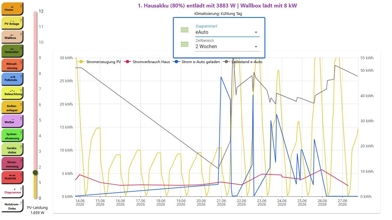

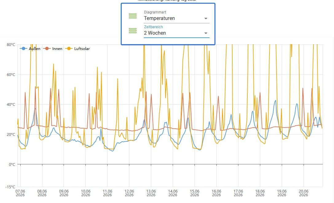

      ich hatte das gleiche Thema mit 11 übereinanderliegenden Diagrammen in Basic-IFrames auf einer Seite. Mit der Zeitauswahl habe ich lange probiert, bis ich vor Kurzem diese Seite entdeckte: https://mcuiobroker.gitbook.io/jarvis-infos/jarvis-v3/system-effektprog./echartschange

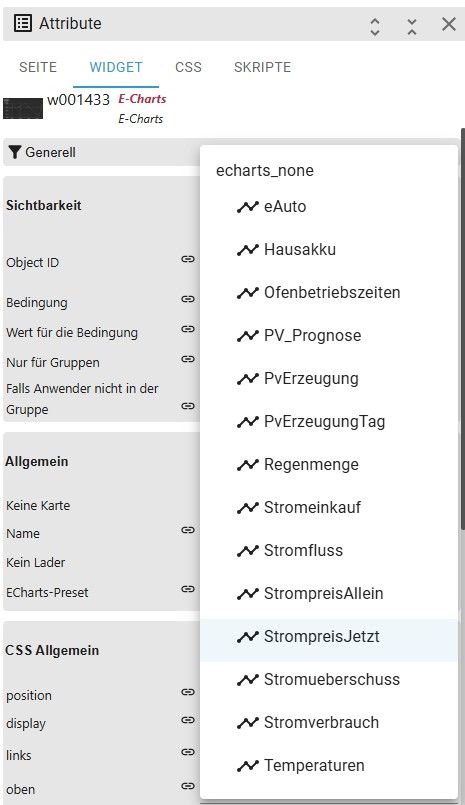

      Klappt wunderbar und müsste auch mit "start" und "end" funktionieren! Basic-IFrames habe ich keines mehr sondern das eChart-Widget.

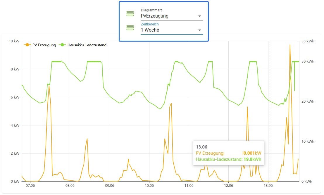

      // 13.6.2026 / hfurt
      const idDiagramm = '0_userdata.0.Diagrammdaten.Diagrammart';
      const idRange = '0_userdata.0.Diagrammdaten.Range';
      const idTimeformat = '0_userdata.0.Diagrammdaten.Zeitformat';
      const idTimeformatCheck = '0_userdata.0.Diagrammdaten.ZeitformatJN';
      const strDiagrammPath = 'echarts.0.';
      on({id: idDiagramm, change: "any"}, function (obj) {
          let value = obj.state.val;
          if (value!=null &&value!=undefined && value!=''){
              let echartsDP = strDiagrammPath + getState(idDiagramm).val;
              if (existsObject(idDiagramm) &&  echartsDP !=''){
                  const eChartobj = getObject(echartsDP);
                  const ecRange = String(TimeRange(String(eChartobj.native.data.range)));
                  const ecTimeFormat = 'HH.MM dd.mm';
                  const ectimeFormatCustom = true;
                  setStateAsync(idRange,ecRange,false);
                  setStateAsync(idTimeformatCheck,ectimeFormatCustom,false)
                  setStateAsync(idTimeformat,ecTimeFormat,false);
                  setObject(getState(idDiagramm).val,eChartobj);
                  //log('ecRange=' + ecRange + ', echartsDP=' + echartsDP);
              }else{
                  log('Angegebener eChart-DP ' + idDiagramm + 'existiert nicht!','warn');
      on({id: idRange, change: "any"}, function (obj) {
              if (existsObject(echartsDP)){
                  let objDP = getObject(echartsDP);
                  log(objDP);
                  objDP.native.data.range = TimeRange(value);
                  setObject(echartsDP,objDP);
              }else{
                  log('eCharts-DP ' + echartsDP + ' ist nicht vorhanden! Eingeben!','warn');
      function TimeRange (vRange) {
          let iVal;
          switch (vRange) {
              case ("1 Tag"): iVal = 1440; break;
              case ("1 Woche"): iVal = 10080; break;
              case ("2 Wochen"): iVal = 20160; break;
              case ("1 Monat"): iVal = 40320; break;
              case ("2 Monate"): iVal = 86400; break;
              case ("3 Monate"): iVal = 129600; break;
              case ("6 Monate"): iVal = 259200; break;
              case ("1 Jahr"): iVal = 518400; break;
              case ("2 Jahre"): iVal = 1036800; break;
              default: iVal = 720; break;
          return Number(iVal);

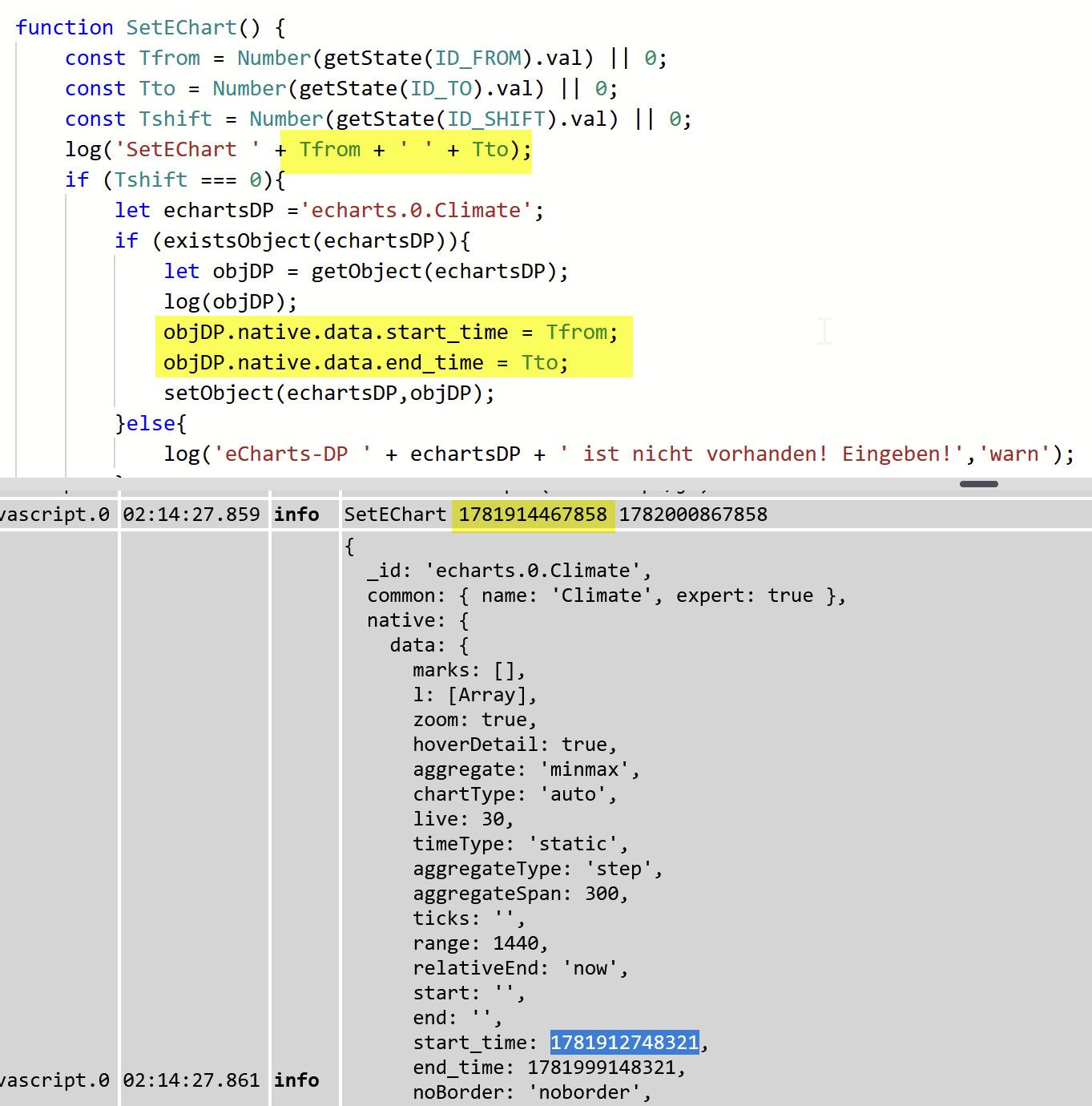

        Hallo Fuzzy,
        mit etwas probieren habe ich es geschafft, das Chart per range anzupassen. Danke dafür.
        • Hast du auch mit start, end und start_time, end_time gearbeitet? Das funktioniert bei mir nicht.
        • Ich denke dazu muss ich auch timeType anpassen, und ich habe ihen auf Statisch = static gesetzt
        • Unterschied zwischen start und start_time ist das Format. start als String und start_time als Timestamp. Wenn ich Start_Time aber auf 1781914467858 setze, zeigt das Objekt 1781912748321
          Hast du eine Idee was ich falsch mache?

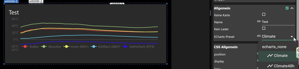

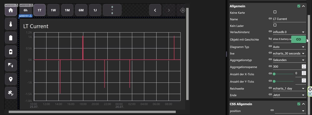

        • Und noch die Frage. Du schreibst du verwendest das eChart-Widget. Das habe ich aber nur dazu bekommen, eine Linie anzuzeigen und nicht 4 verschiedene Werte. Geht das doch?
