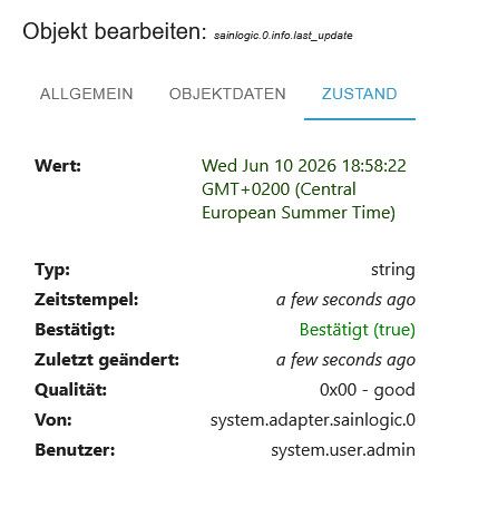

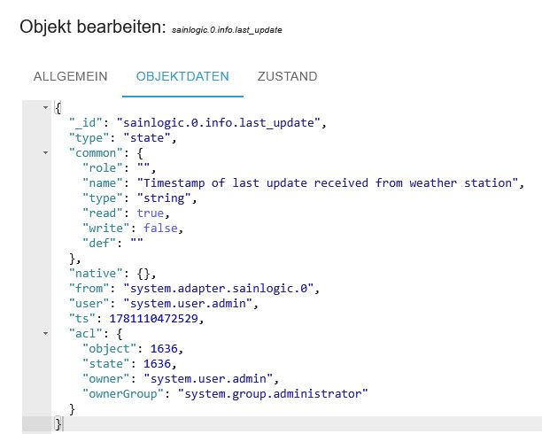

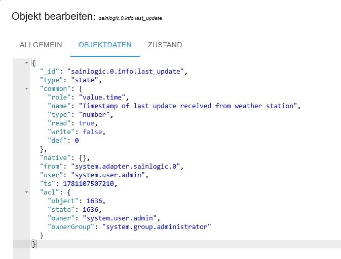

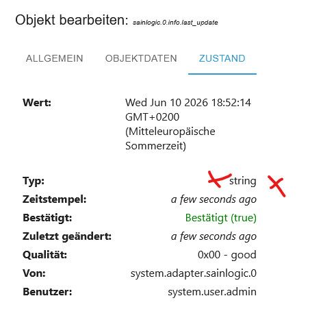

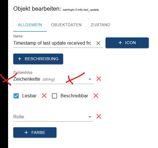

    Wenn ich mir den Datenpunkt anschaue so scheint er für mich ein Number zu sein:
    ausser im Reiter "Zustand":
    In der Adapter Version 1.2.1 kam die Meldung nicht und im Reiter "Allgemein"
    stand noch:
    Wie bekomme ich die Meldung in der Adapter Version 1.2.3 (latest) (stable) wieder weg?
    VG Duffy
