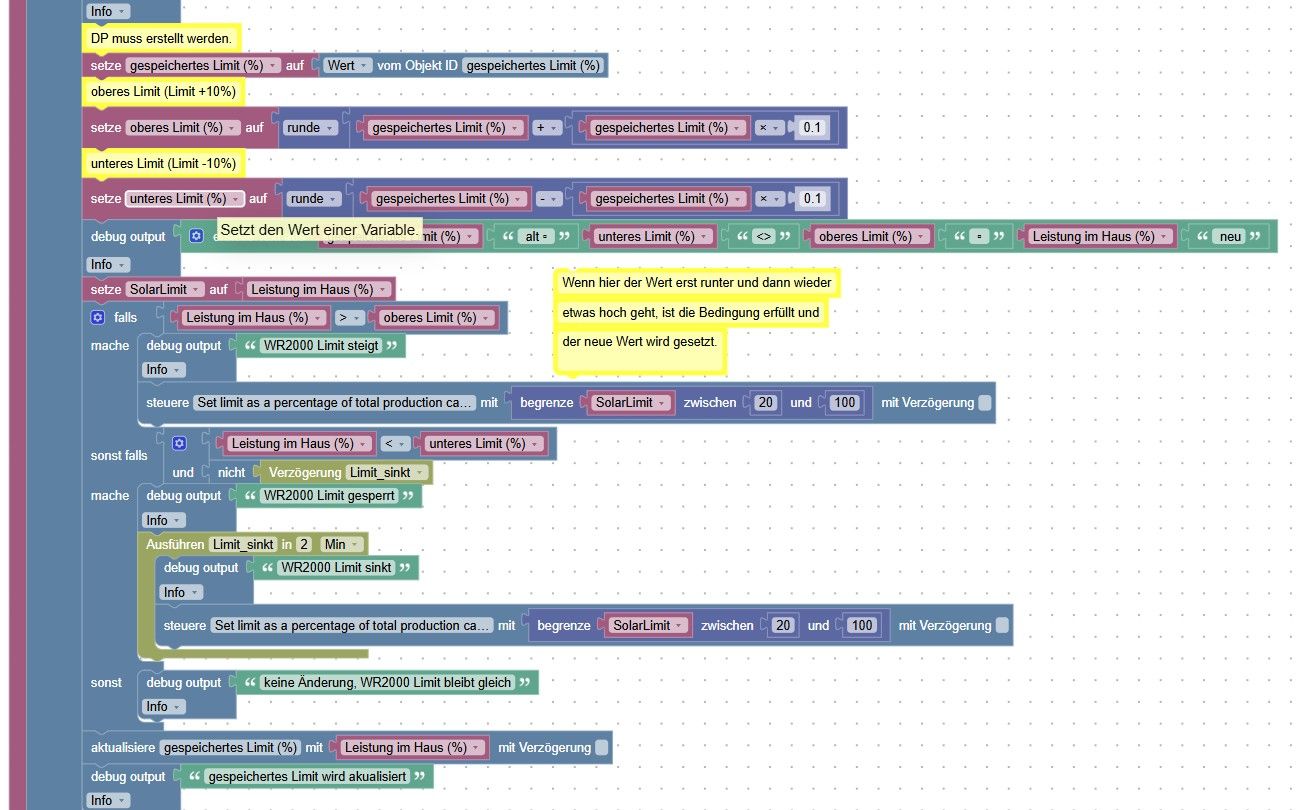

    Ich habe hier eine Wechselrichter Steuerung.
    Soweit funktioniert die sehr gut.
    Ich würde für das sinken des Limits gerne eine Verzögerung (2 Minuten) einbauen.
    Ein steigen des Limits soll aber immer möglich sein.
    Ist das irgendwie möglich?

        Danke. Mit der Verzögerung bin ich immer noch auf Kriegsfuß.
        Werde das Morgen mal beobachten.

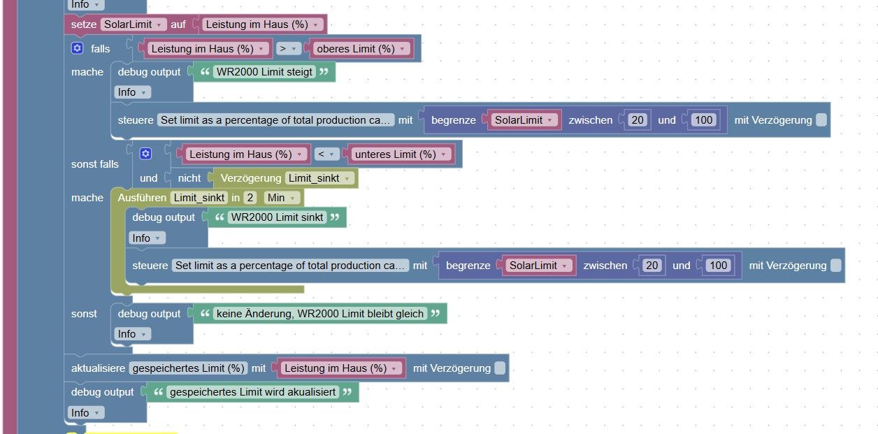

          Ich denke es geht noch nicht ganz.
