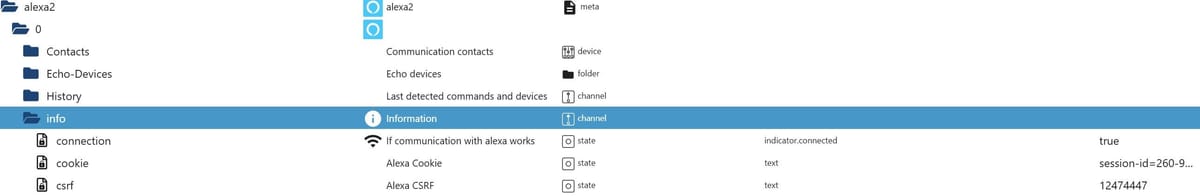

    meinst du den Datenpunkt?
    alexa2.0.info.connection
    finde ich keinen.
    Euch einen schönen Abend.

    @Duffy sagte:
    finde ich keinen.
    ° Fixer ---> iob fix

      Danke habe den Datenpunkt gefunden und eingepflegt.
      Wäre trotzdem schön wenn morgen nicht gleich schon eine Meldung auf Telegram da wäre ;-)

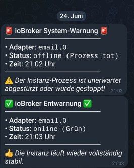

        hab mir mal mit ChatGPT und Google KI ein javascript gebaut (bauen lassen). Es meldet wenn Adapter Rot - GELB - GRÜN. Werde das mal testen bis Alexa wieder rum zickt und dann kann ich das posten.
        Für den ersten Test hab ich mal email.0 gestoppt und wieder gestartet ( kurze Zeit später) und das kam per Telegram. Bei einem normalen Neustart eines Adapters kommt nur eine Meldung "Iobroker Entwarnung".

                so heute ist der Alexa2 Adapter wieder drei oder vier Tage gelaufen und ich habe mit einem Adapter Stopp und Adapter Start das "gelb" werden getriggert.
                Das war das Ergebniss des Scripts=
                Ich bin nur Noobiuser, aber es sieht so aus als das es funktioniert. Ich übernehme aber keine Verantwortung über irgendwelche Schäden oder wenn was nicht geht ;) .
                In dem Script gibt es viele Erklärungen und ihr müßt darin nur Euren Telegram User rein schreiben oder komplett weglassen.

                • Michael SchmittM Michael Schmitt
                  Hier:
                  const TELEGRAM_USER = "HierEuereUserNamen";
                  hier ist das genze Javascript vielleicht kann da mal wer der Ahnung hat drüber schauen. (ver. 27.02.26)
                  // 1. KONFIGURATION (Hier alle Einstellungen vornehmen)
                  // Hier die gewünschte Telegram-Instanz eintragen (Standard: "telegram.0")
                  const TELEGRAM_INSTANCE = "telegram.0";

                  amg_666A Offline
                  amg_666A Offline
                  amg_666
                  #148
                  @Michael-Schmitt sagte:
                  Danke für das Skript. Läuft super, ich hab zum Testen mal den Promox Adapter neu gestartet, der braucht bei mir immer "ewig" bis er grün wird, da kam dann eine Telegram Benachrichtigung.
                  Neustart von Adaptern, die relativ schnell wieder grün werden -> Keine Benachrichtigung. Die Timer scheinen also auch sinnvolle Größen zu haben.

                                      sendTelegram(
                          `✅ *ioBroker Entwarnung* ✅
                          • *Adapter:* \`${inst}\`
                          • *Status:* \`online (Grün)\`
                          • *Zeit:* ${formatDate(new Date(), "hh:mm")} Uhr
                          👍 _Die Instanz läuft wieder vollständig stabil._`
                                      monitorState.lastAlertOnline[inst] = now;
                                      log("Adapter-Zustand: " + inst + " ist wieder stabil online (Grün)", "debug");

                                log("Adapter-Zustand: " + inst + " hat keine Verbindung (Gelb)", "info");
                            function isScheduleAdapter(inst) {
                                if (scheduleAdapterCache[inst] === undefined) {
                                    const configObj = getObject("system.adapter." + inst);
                                        configObj &&
                                        configObj.common &&
                                        configObj.common.mode === "schedule";
                                return scheduleAdapterCache[inst] === true;
                            function safeGetState(id) {
                                try {
                                    return getState(id) || null;
                                } catch (e) {
                                    return null;
                            function sendTelegram(text) {
                                const telegramOptions = {
                                    text: text,
                                    parse_mode: "Markdown"
                                // Nur filtern, wenn ein spezifischer Benutzername oben eingetragen wurde
                                if (TELEGRAM_USER && TELEGRAM_USER.trim() !== "") {
                                    telegramOptions.user = TELEGRAM_USER;
                                sendTo(TELEGRAM_INSTANCE, telegramOptions);
                            // MAIN HANDLER (Live-Event-Überwachung)
                            on({ id: /^system\.adapter\..*\.(alive|connection)$/, change: "ne" }, handleAdapterChange);
                            on({ id: /^([a-zA-Z0-9._\-]+)\.\d+\.info\.connection$/, change: "ne" }, handleAdapterChange);
                            function handleAdapterChange(obj) {
                                if (!isCacheReady) return;
                                if (!obj?.state || !obj?.oldState) return;
                                if (typeof obj.state.val !== "boolean") return;
                                const status = obj.state.val;
                                const previous = obj.oldState.val;
                                let inst = "";
                                let type = "";
                                if (obj.id.startsWith("system.adapter.")) {
                                    const match = obj.id.match(/^system\.adapter\.([a-zA-Z0-9._\-]+)\.(alive|connection)$/);
                                    if (!match) return;
                                    inst = match[1];
                                    type = match[2];
                                } else {
                                    const match = obj.id.match(/^(([a-zA-Z0-9._\-]+)\.\d+)\.info\.connection$/);
                                    if (!match) return;
                                    inst = match[1];
                                    type = "connection";
                                if (ignorePrefixes.some(p => inst.startsWith(p))) return;
                                // 🔴 CRASH (Prozess offline)
                                if (type === "alive" && status === false && previous === true) {
                                    clearMonitorTimeout(monitorState.timeoutsWiederstart, inst);
                                    clearMonitorTimeout(monitorState.timeoutsAbsturz, inst);
                                    clearMonitorTimeout(monitorState.timeoutsVerbindung, inst);
                                    monitorState.timeoutsAbsturz[inst] = setTimeout(() => {
                                        delete monitorState.timeoutsAbsturz[inst];
                                        if (isScheduleAdapter(inst)) return;
                                        const alive = safeGetState("system.adapter." + inst + ".alive");
                                        if (!alive || alive.val !== false) return;
                                        const now = Date.now();
                                        if (now - (monitorState.lastAlertOffline[inst] || 0) < ALERT_SUPPRESSION) return;
                                        sendTelegram(
                            `🚨 *ioBroker System-Warnung* 🚨
                            • *Status:* \`offline (Prozess tot)\`
                            ⚠️ _Der Instanz-Prozess ist unerwartet abgestürzt oder wurde gestoppt!_`
                                        monitorState.lastAlertOffline[inst] = now;
                                        log("Adapter-Zustand: " + inst + " ist offline (Rot)", "info");
                                    }, DELAY_OFFLINE);
                                // 🟡 CONNECTION LOSS (Verbindungsverlust)
                                else if (type === "connection" && status === false && previous === true) {
                                    monitorState.timeoutsVerbindung[inst] = setTimeout(() => {
                                        delete monitorState.timeoutsVerbindung[inst];
                                        if (!alive || alive.val !== true) return;
                                        const sysConnId = "system.adapter." + inst + ".connection";
                                        const infoConnId = inst + ".info.connection";
                                        const sysConn = existsState(sysConnId) ? safeGetState(sysConnId) : null;
                                        const infoConn = existsState(infoConnId) ? safeGetState(infoConnId) : null;
                                        if ((sysConn && sysConn.val === true) && (!infoConn || infoConn.val === true)) return;
                                        triggerYellowAlert(inst);
                                    }, DELAY_CONNECTION);
                                // 🟢 RECOVERY / START LOGIK (Entwarnung)
                                else if ((type === "alive" || type === "connection") && status === true && previous === false) {
                                    monitorState.timeoutsWiederstart[inst] = setTimeout(() => {
                                        delete monitorState.timeoutsWiederstart[inst];
                                        if ((sysConn && sysConn.val === false) || (infoConn && infoConn.val === false)) {
                                            if (!monitorState.timeoutsVerbindung[inst]) {
                                                    const currentAlive = safeGetState("system.adapter." + inst + ".alive");
                                                    const currentSys = existsState(sysConnId) ? safeGetState(sysConnId) : null;
                                                    const currentInfo = existsState(infoConnId) ? safeGetState(infoConnId) : null;
                                                    if (currentAlive && currentAlive.val === true) {
                                                        if ((currentSys && currentSys.val === false) || (currentInfo && currentInfo.val === false)) {
                                            return;
                                        const hadOffline = monitorState.lastAlertOffline[inst];
                                        const hadYellow  = monitorState.lastAlertYellow[inst];
                                        if (hadOffline === undefined && hadYellow === undefined) return;
                                        if (now - (monitorState.lastAlertOnline[inst] || 0) < ONLINE_SUPPRESSION) return;
                                        delete monitorState.lastAlertOffline[inst];
                                        delete monitorState.lastAlertYellow[inst];
                                        sendTelegram(
                                    }, DELAY_ONLINE);
