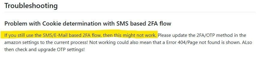

  • G Gonzokalle
    @Ro75
    Also muss man 2FA zwingend mit einer Authenticator App benutzen? SMS Email reicht nicht? Nicht so schön.
    Samson71S Offline
    Samson71S Offline
    Samson71
    #71
    @Gonzokalle sagte:
    Steht mehrfach hier schon im Thread drin und auch explizit als Hinweis im GitHub

    • Samson71S Samson71
      @Gonzokalle sagte:

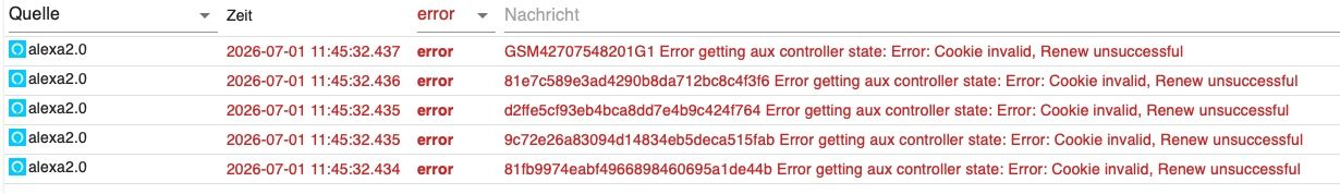

            ich muss auch alle 2-3 Tage den Token bei beiden Instanzen erneuern.
            Lösung gibt es noch keine? Oder?

                  @Thomas-Braun sagte:
                  Hier läuft es eigentlich:
                  und wenn du den Adapter neustartest ?

                        Daniel81
                        #81

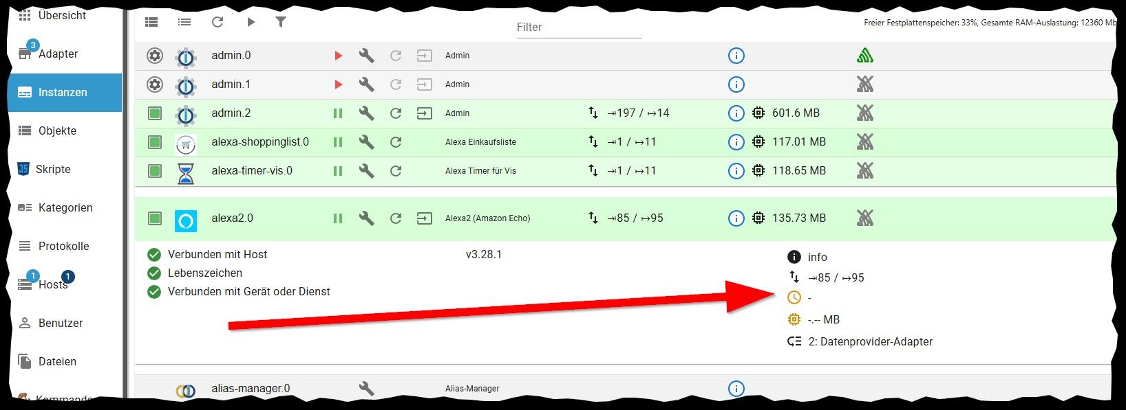

                        Bei mir war der Adapter heute Morgen wieder auf Gelb, sodass ich mich erneut anmelden musste. Das klappt bei mir ohne Probleme mit Passwort und 2FA. Als zweiten Faktor verwende ich seit Jahren den Google Authenticator, damit gibt es keinerlei Schwierigkeiten.
                        Die Frage ist nur, warum der Alexa2-Adapter in letzter Zeit so viele "Probleme" macht. Bisher lief er bei mir über längere Zeit zuverlässig, aktuell scheint das Token aber regelmäßig ungültig zu werden und eine erneute Anmeldung ist nötig.
                        Hat noch jemand dieses Verhalten oder gibt es bereits Erkenntnisse, woran das liegen könnte?
                        HomoranH Samson71S 2 Antworten Letzte Antwort

                          #82
                          @Daniel81 sagte:
                          Und das kommt nicht vom Adapter ☝

                            #83
                            @Daniel81 sagte:
                            Ist "bekannt" und es wird aktiv dran gearbeitet. Soviel lässt sich dazu im Moment erstmal sagen.

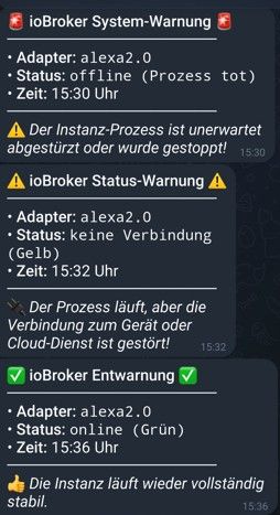

                                • NegaleinN Offline
                                  NegaleinN Offline
                                  Negalein
                                  #86
                                  trotz 2FA heute schon wieder der Token weg.

                                    #87
                                    @Negalein
                                    Ingo ist an dem Thema dran.

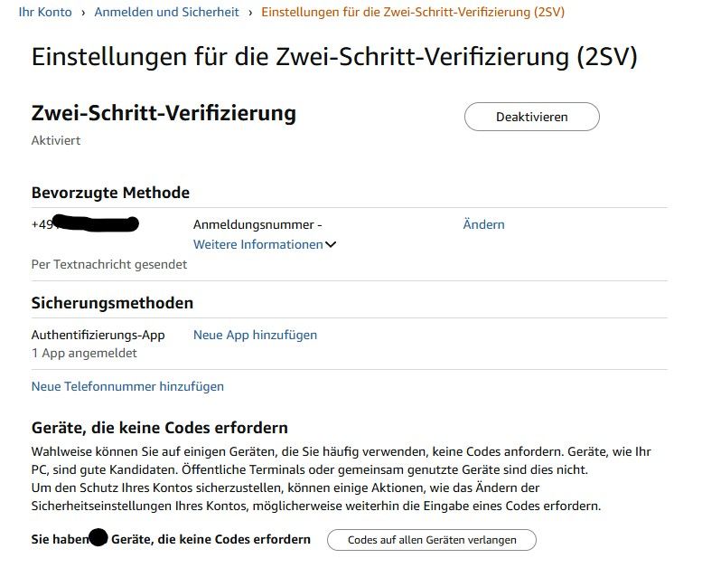

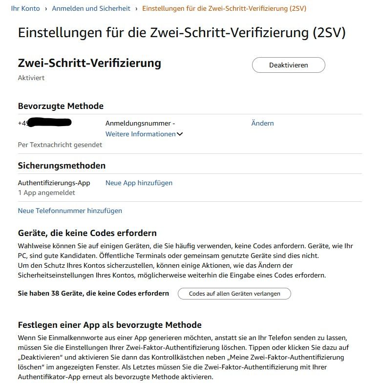

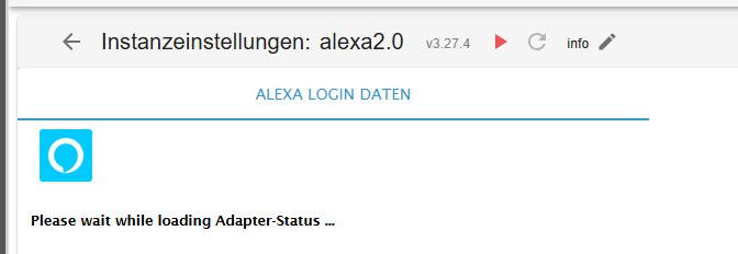

                                      Kann mir hier jemand einen Tipp geben? ich habe heute wieder den Adapter "gelb" und nach Adapter-Neustart die Meldung ich soll die Seite http://192.168.1.23:XXXXXX aufrufen. Da lande ich dann in einer Dauerschleife:
                                      1. Eingabe Mailadresse
                                      2. Anfordern OPT Code
                                      3. der kommt per Mail, ich gebe den ein
                                      4. Eingabe Mailadresse
                                      5. Eingabe Postleitzahl
                                        und dann geht es wieder bei 1. los
                                        Ich hatte das vorgestern schon mal (hatte ich auch irgendwo hier gepostet). Dann habe ich den Browser gewechselt (statt FF mit Chrome probiert) und da gings.
                                        Die "Dauerschleife" habe ich jetzt sowohl in FF als auch in Chrome, Cache ist gelöscht, ich habe 2FA aktiviert.
                                      G Ro75R 2 Antworten Letzte Antwort

                                        #89
                                        @amg_666
                                        Hast du auch 2FA mit einer Authenticator APP?

                                          #90

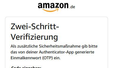

                                          @Gonzokalle sagte:
                                          ja, und wenn ich zum Beispiel auf amazon.de auf "Passwort ändern" gehe, dann fragt der auch nach einem Code aus der Auth App, das ist also definitiv aktiv
