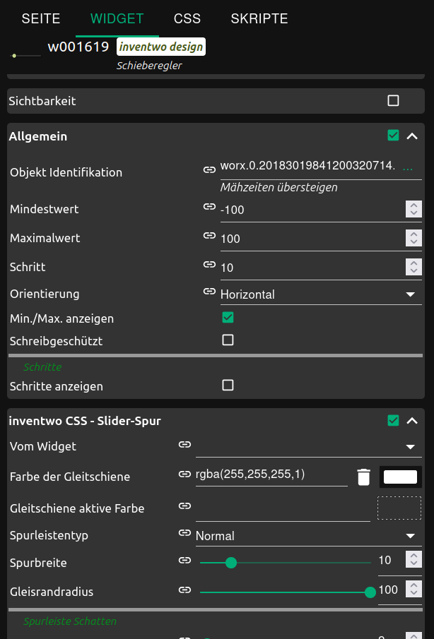

    Guten Morgen,
    ich kann den "Schieberegler" in inventwo-design nicht verändern. Ich verwende diesen hier zum 1. Mal, vorher hatte ich die inventwo-Version für Vis1 benutzt.
    Der Schieberegler zeigt zwar den aktuellen Wert an, lässt sich aber nicht mehr Maus/Finger verschieben.
    Testweise Änderung der Objekt-ID auf einen anderen Wert bringt keine Änderung.
    VIS2, inventwo-design
    skvarelS 1 Antwort Letzte Antwort
    • I iobroker2001
      Guten Morgen,

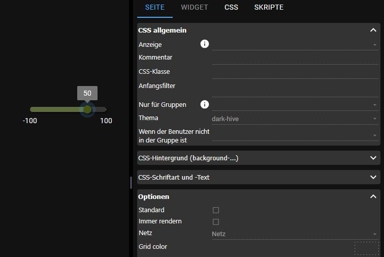

      @iobroker2001 .. welche Adapter-Version nutzt du?
      Ich habe es gerade in der aktuellen Latest nachgebaut und es klappt

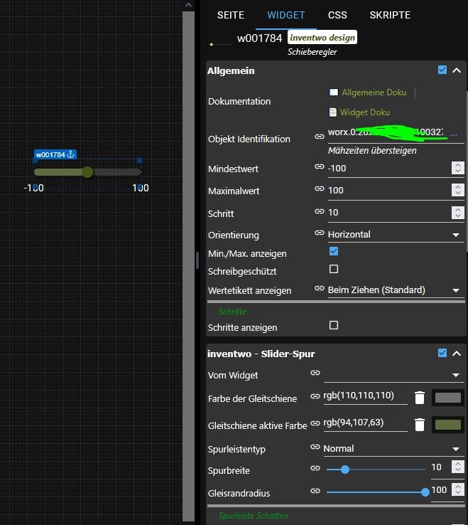

          @iobroker2001 .. merkwürdig. Laut Changelog gab es danach keine Fixe am Slider.
          @jkvarel .. hast du eine Idee, woran es liegt? Bei mir klappt es mit dem gleichen Datenpunkt. Slider lässt sich schieben und der Wert wird in den Objekten übernommen.

                @iobroker2001 .. dein Widget funktioniert bei mir auch einwandfrei
