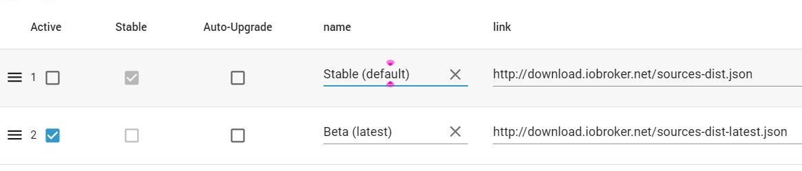

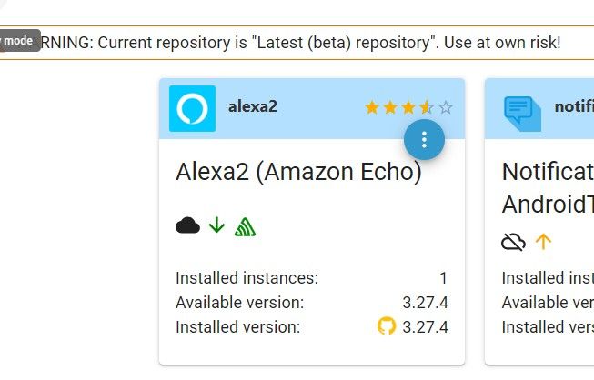

    Ich habe doch - wie Du oben sehen kannst - das latest Repository aktiviert. Also hätte heute Morgen bei mir 3.28.3 als available angezeigt werden müssen. Wurde es aber nicht.
    Mittlerweile wid es aber - bei unveränderten Einstellungen - angezeigt.
    • hsteinmeH hsteinme
      Samson71S Offline
      Samson71S Offline
      Samson71
      #91
      @hsteinme sagte:
      Nein, eben nicht zwingend weil es drauf ankommt wann Deine Installation das letzte Mal mit dem Repo synchronisiert hat. Daher war der Hinweis von @ro75 vollkommen richtig.
      @hsteinme sagte:
      Genau das bestätigt das nochmal.
      Markus
      Bitte beachten:
      • hsteinmeH Offline
        hsteinmeH Offline
        hsteinme
        #92
        Okay, jetzt verstanden, danke! In welchen Turnus erfolgt denn standardmäßig die Synchronisation mit den Repositories?
        • darkbluD Offline
          darkbluD Offline
          darkblu
          #93
          Bei mir stand gerade November 2024 beim Wechsel zu Beta, nach klick auf den Kreispfeil wurde synchronisiert.
          Automatisch passiert da wohl nix.
          Aber wenn man es einmal weiss…
          Raspi 4, 4GB für Influxdb 1.8 und Grafana
          Raspi 5, 8 GB für ioBroker
          Threadnetzwerk per Apple
          • darkbluD darkblu
            #94
            @darkblu sagte:
            Nein, zumindest nicht bei der ersten Einrichtung. Deswegen ist das ja auch z. B. im Terminal ein 'Zweisprung' aus
            iob update -> Dein Klick auf den 'Kreis'.
            iob upgrade -> Die Adapter werden aktualisiert.

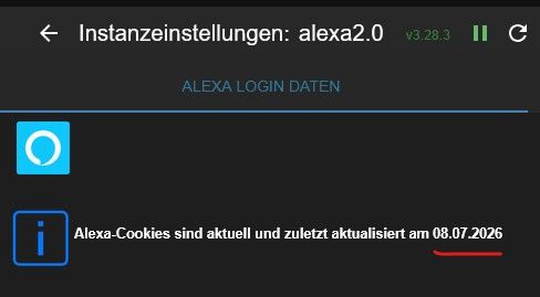

              hab gestern Alexa2 v3.28.3 installiert und dabei hat sich auch gleich der cookie erneuert, also am 7.7.26. Jetzt habe ich eben mal den Adapter neu gestartet und sonst nichts gemacht.
              Ergeniss:
              also hat sich der cookie von selbst erneuert. NICE

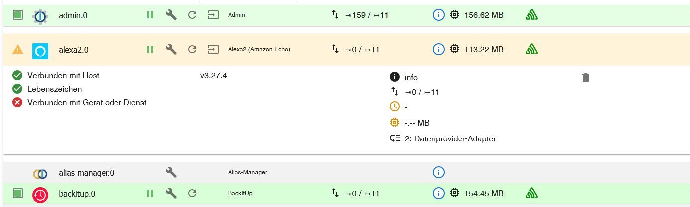

                Ist es eigentlich schlimm, daß bei mir der Adapter seit mindestens 2 Wochen auf gelb steht und trotzdem alles problemlos funktioniert? 🧐

                    #98
                    @1Topf sagte:
                    Was funktioniert denn "alles"?
                    Adapter gelb heisst, dass der Alexa adapter läuft, aber das keine Alexa-Devices verbunden sind. Hast du einen Echo-Dot oder so? Wenn du dem sagst "Alexa schalte Licht ein", dann dürfte das nicht funktionieren (macht natürlich nur Sinn, falls du sowas in iob implementiert hast).
                    Wenn du sagst "Alexa, wie wird das Wetter", dann funktioniert das natürlich, weil das dann nix mit iob zu tun hat, sondern ein Amazon Service ist.

                            Na was willste jetzt hören? Kannst gern vorbeikommen (Zwickau Sachsen).

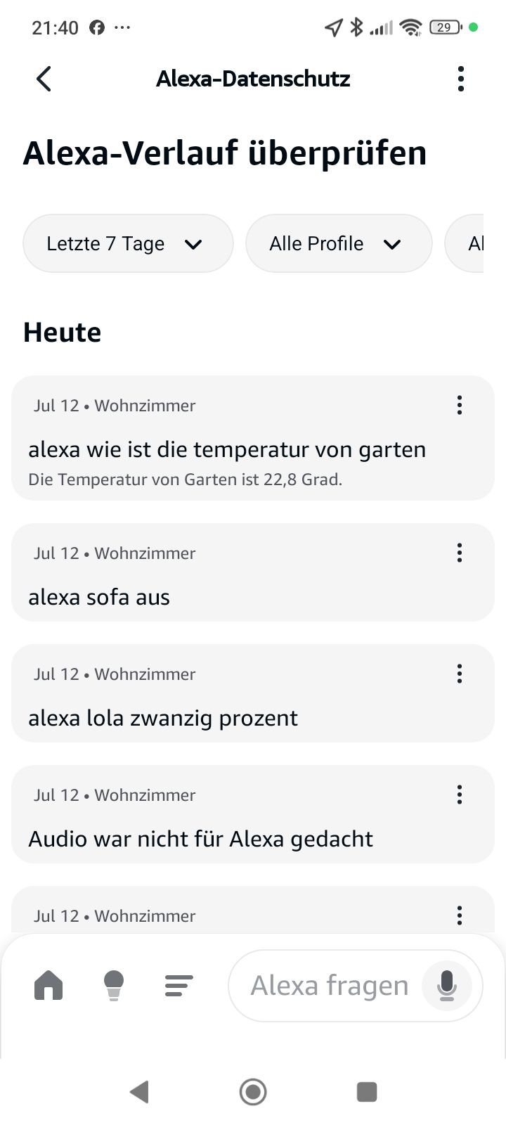

                                Es geht per Sprachbefehl. "Lola" und "Sofa" sind Zigbee-Geräte, "Temperatur Garten" läuft über Sonoff-Adapter.

                                          ich denke hier werden 2 Sachen vermischt
                                          Der Befehl
                                          Alexa Sofa aus"
                                          hat nix mit dem Alexa Adapter zu tun.
                                          Das erledigt der iot Adapter
                                          Wenn man aber, wenn der Alexa Adapter gelb ist. Wird man keine Ausgabe bei z.B
                                          alexa2.0.Echo-Devices.XXXXXXXXXXXXXX.Commands.speak
                                          bekommen
                                          gruss emil70
