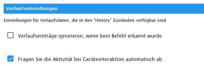

                  @Hothouse1602 in den Adaptereinstellungen ist der Haken gesetzt?
                  Du hast ein Skript was auf Summary reagiert? Oder wofür bzw. wie nutzt du den Datenpunkt?

                        Bei mir ist seit zwei Tagen auch Schluss mit der "summary" ohne, dass ich einen besonderen Grund erkennen kann (keine Updates oder Einstellungen geändert).
                        Im Log selber tauchen auch nur im Debug-Kanal Einträge auf und dort sehe ich nichts, was relevant wäre. Die Verlaufseinstellungen sind so, wie @bananajoe es gezeigt hat und der Trigger bleibt dauerhaft auf False (letzte Änderung war vor zwei Tagen, so wie auch beim Summary-DP).
