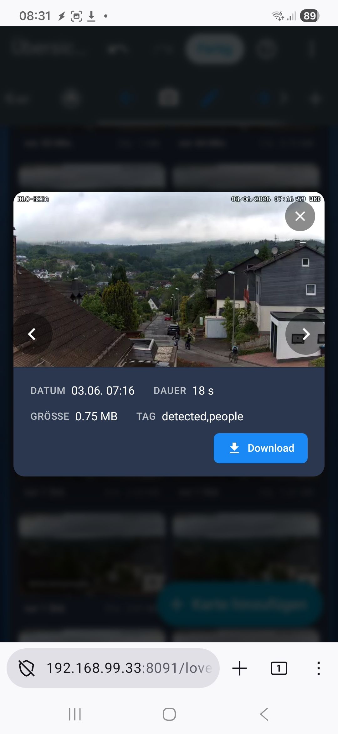

    • Thumbnail-Galerie der letzten X Aufnahmen
    • Gruppierung nach Datum (Heute / Gestern / Wochentag)
    • Klick öffnet einen Lightbox-Player, mit Vor/Zurück-Navigation durch die Aufnahmen

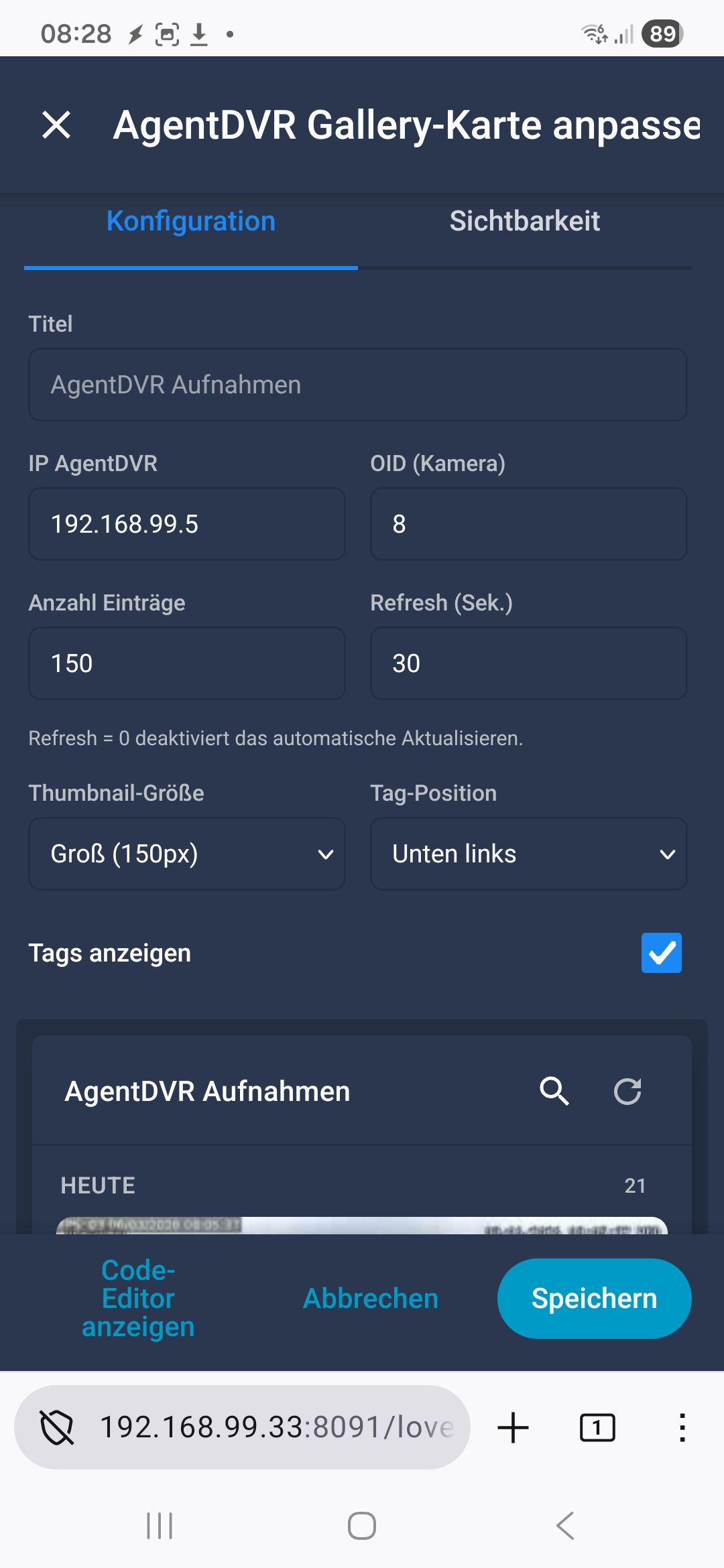

    • Grafischer Editor funktioniert

    Die Karte kann ohne yaml eingefügt und konfiguriert werden.
    Manuell wurde es so aussehen:
    type: custom:agentdvr-card
    ip_agentdvr: "192.168.99.5"
    oid: "8"
    anzahl: 50
    groesse: gross
    show_tags: true
    tag_position: bottom-left
    refresh_interval: 30
    title: "Kamera Einfahrt"
