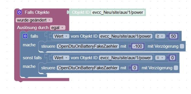

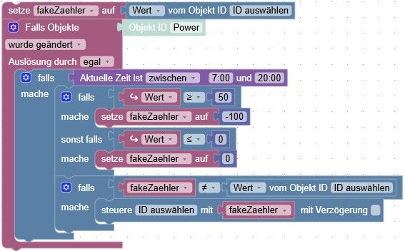

    kann mir hier einer ein wenig unter die Arme greifen....... Ich stehe völlig auf dem Schlauch.
    Eigentlich möchte ich nur ein Stromzähler von OpenDTU Manipulieren.
    Der Erste Script funktioniert so ohne Problem :
    Der zweite Script für sich so auch:
    Problem ist jetzt nur wenn der Zweite Skript ausgelöst wird setzt er die 30 aus dem ersten Skript auf Null, und das soll er nicht erst wieder um sieben Uhr.
    Grund ist das die Batteriereglung schneller abschaltet wenn der Heizstab läuft, somit wird weniger Energie aus der Batterie in den Heizstab geschickt.
    Da stecke ich grade völlig fest.
    Vielleicht kann mir ja jemand auf die Sprünge helfen.

        @paul53 Danke, macht genau das was es soll. Und wieder eine Kleinigkeit gelernt.
