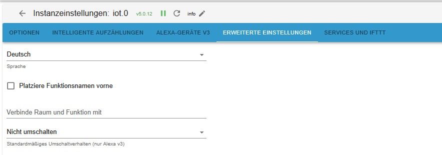

      Unter erweiterte Einstellungen auf nicht umschalten stellen.

        Vielen Dank JoJo58.
        Jetzt funktioniert alles richtig.
