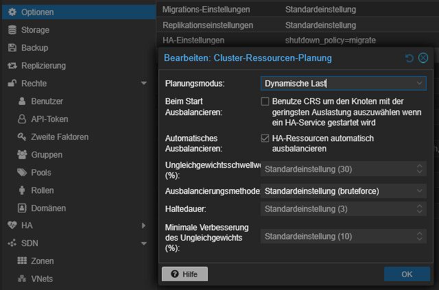

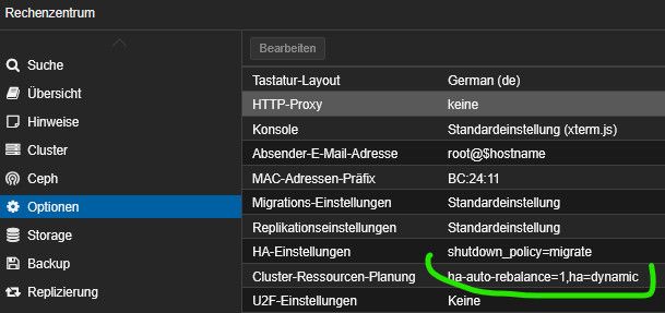

    Der neue dynamic load balancer von Proxmox 9.2 funktioniert offenbar jetzt anders und schiebt meine aufwendigeren VM je nach Belastung der Nodes auch schon mal auf andere Nodes als vorher. Juchhu, es macht mal, was es soll!!!

      danke für den hinweis, funktioniert hier auch besser als vorher.. ( vorher war mehr failover als balancer..)
