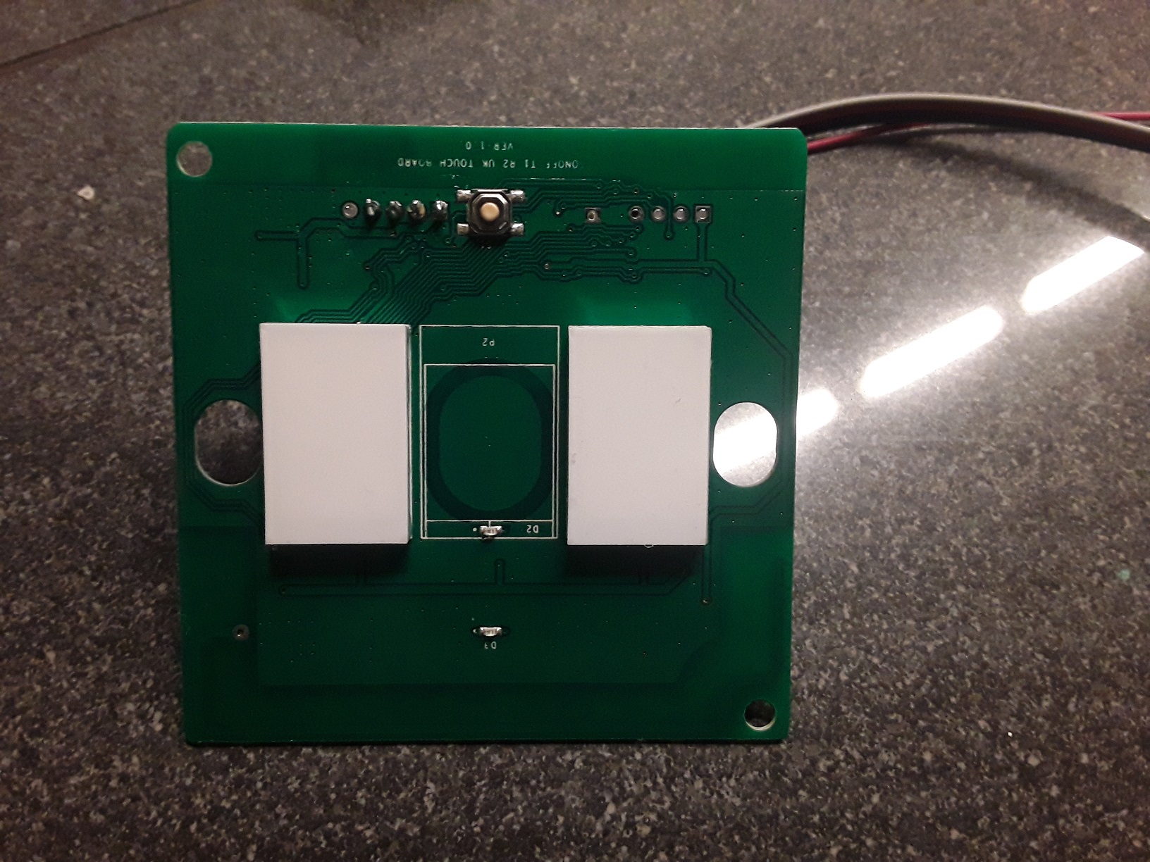

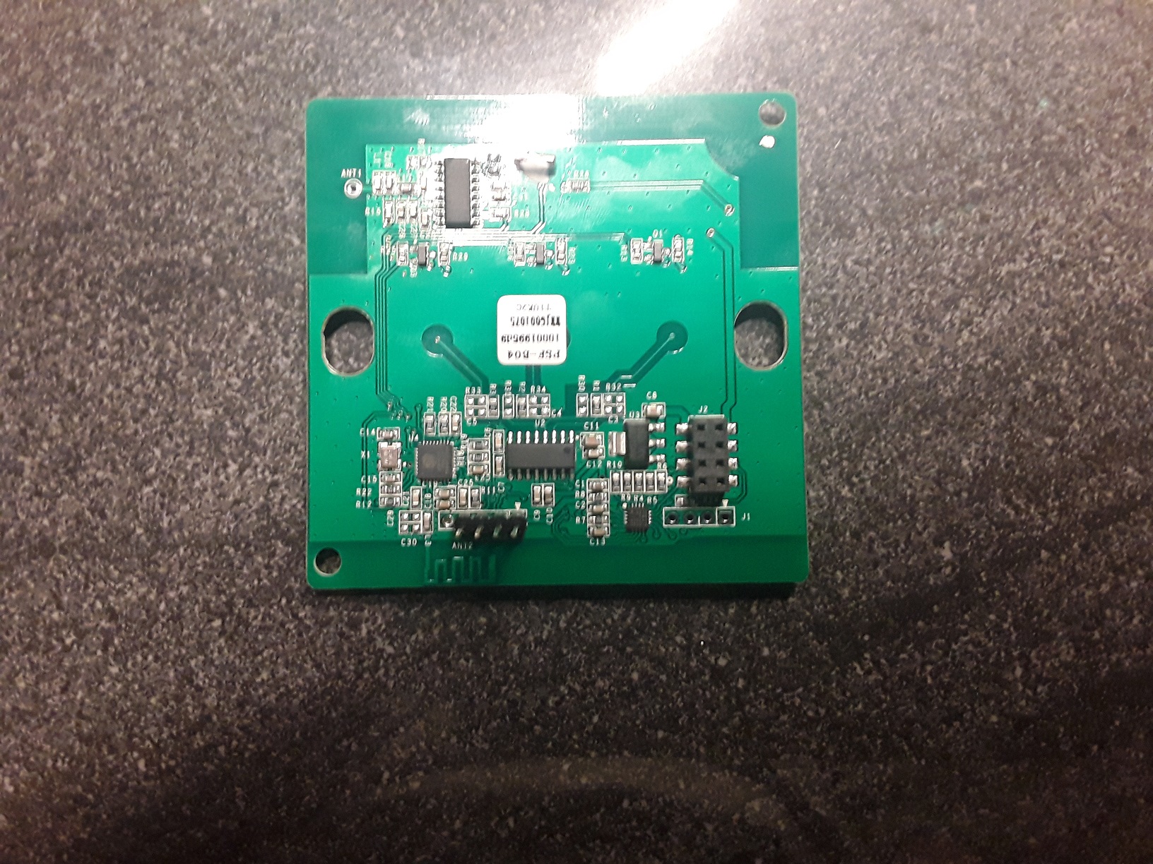

      • B Offline
        B Offline
        Bockwurst19
        Suche
        3,3
        TX
        RX GND
        Wie zusehen sind auch 2 x anschlüsse für Stiftleiste
        • kmxakK Offline
          kmxakK Offline
          kmxak
          Bei denen ist es meist die Leiste nahe am ESP. VCC und GND kannst du ja easy rausmessen. Bei den inneren Pins sollten die Leiterbahnen zum ESP führen falls du es erkennen kannst.
          Dann wirst du aber noch den GPIO 0 zum flashen suchen müssen.
          Habe son ein Gerät nicht und kann dir ansonsten nicht weiter helfen.
          Gruß Alex
          • B Offline
            B Offline
            Bockwurst19
            @kmxak:
            Habe son ein Gerät nicht und kann dir ansonsten nicht weiter helfen. `
            Könnte vielleicht der Druckknopf der GPIO 0 kontakt sein ?

                            • K Offline
                              K Offline
                              knopers1
                              @Bockwurst,
                              schau doch erstmal ob Du ein Touch mit ESP8285 oder 8266 erwischt hast….
                              Die Stiftleiste ist theoretisch richtig. Der erste oder letzte nicht gelötete Pin bei Dir ist eben GPIO 0..
                              Weiter geht es mit 3,3V, RX, TX, GND

                              • SmarthomeMFS Offline
                                SmarthomeMF
                                Hallo mal eine Zusammenfassung wie ich es gemacht habe
                                1. Pinns einlöten
                                2. 0V mit R19 GP00 verbinden zum Flachen
                                3. flachen mit Tasmota https://github.com/arendst/Sonoff-Tasmota
                                https://www.youtube.com/watch?v=KI9NXFrqK7M&t=276s
                                4. im Browser die IP eingeben und Einstellungen vornehmen
                                Configuration => Configuration Mode
                                5. Den Schwitch einstellen Achtung auch die einzelnen GPIO
                                nur die Einstellungen werden nur schlecht übernommen….
                                ich musste es ca. 5x probieren dann ging es.
