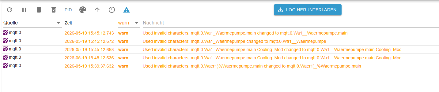

    warum legt der ioBroker unter dem Pfad selbständig neue Objekte an mit merkwürdigen Zeichenfolgen ?
    Also das Original ist unter dem Pfad:
    mqtt/0/Waermepumpe
    Aber in letzter Zeit werden einfach vom System ähnliche Objekte angelegt die dann im Log Warnungen hervorrufen:
    Hier dann die WARN-Meldung im Protokoll:_
    Wie kann ich verhindern das ioBroker einfach neue Objekte anlegt ?

      @dogfight76 sagte:
      Wahrscheinlich kommen da korrupte Pakete an

        Tja, das sind Übertragungsfehler oder der Sender spinnt,
        Was genau verbirgt sich denn hinter der Wärmpumpe?
        Ich hatte das auch mal mit Tasmota das Geräte Müll gesendet haben (ESP8266),
        die habe ich dann ersetzt

          @dogfight76 sagte:
          Sieht für mich nach 'gekippten Bits' im Netzwerkverkehr aus. Ist da z. B. WLAN im Spiel?

            @dogfight76
            Das hatten wir schon ein paar Mal als Thema. Abriss in der Netzwerkverbindung bzw. schlechter/gestörter Empfang des Zulieferers der Daten führt gern zu sowas.

              gibt noch einen anderen Fall (hatte ich bei mir) Läuft in deinem Netz noch ein weiterer IOBroker mit MQTT Client? Wenn dieser falsch konfiguriert ist passiert das auch.
              Gruß Udo
