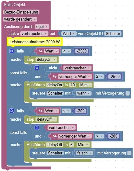

    Hallo zusammen, wie macht ihr das in der Praxis mit schwankenden Eingangswerten um eine Einschaltverzögerung zu starten? Hinter grund ist das ich einen Infrarotstrahler mit PV Überschuss Einschaltverzögert Ein bzw. dann auch wieder ausschalten möchte.
    • J jan_xx
      @jan_xx [sagte]: mit PV Überschuss Einschaltverzögert Ein bzw. dann auch wieder ausschalten möchte.
      Meinst du so etwas?
      J 2 Antworten Letzte Antwort
        Meinst du so etwas?
        jan_xx
        schrieb am zuletzt editiert von jan_xx
        Oh danke das sieht gut aus, das muss ich mal testen, hast dun das auch im Einsatz?
        Muss nicht vor jedem Timer ein Stop stehen?
        • J jan_xx
          @jan_xx [sagte]: Muss nicht vor jedem Timer ein Stop stehen?
          Nein, Stop erfolgt bei entsprechendem Wert des PV-Überschuss:
          • Wenn Wert <= Grenzwert, dann Stop
          • Wenn Wert > Grenzwert (sonst) UND vorheriger Wert <= Grenzwert, dann Start Verzögerung
          J 1 Antwort Letzte Antwort

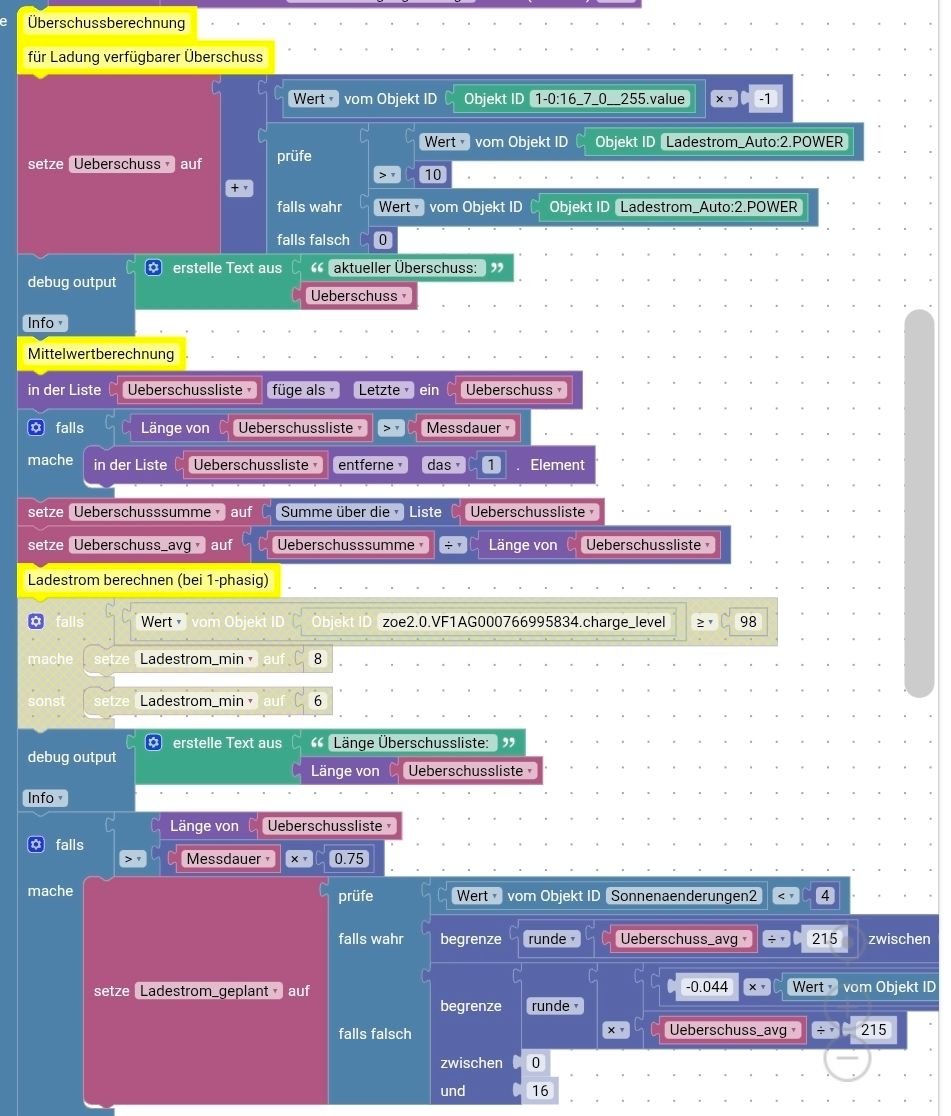

            okay ich hatte mal im Forum gelesen das immer ein stop vor jedem Timer stehen muss, ich habe es erstmal so weit vorbereitet und muss morgen mal schauen ob es funktioniert wenn ich überschuss habe. Mein Überschuss hat halt negative werte aber das habe ich angepasst. Noch eine Idee wäre eine Mittelwert Bildung, hast du das auch schon mal gemacht?
            • J jan_xx
              @jan_xx sagte:
              Da musst du mit einem Schieberegister arbeiten indem die eine Liste der letzten x Werte erstellst und deren Mittelwert nimmst.
              Beim Eintragen des nächsten Wertes in die Allstedt dann den ältesten löschen.
              Eins meiner ältesten Versuche
              Statt Summe der Liste geteilt durch Länge der Liste gibt es jetzt direkt Mittelwert der Liste

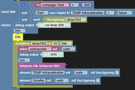

                jan_xx

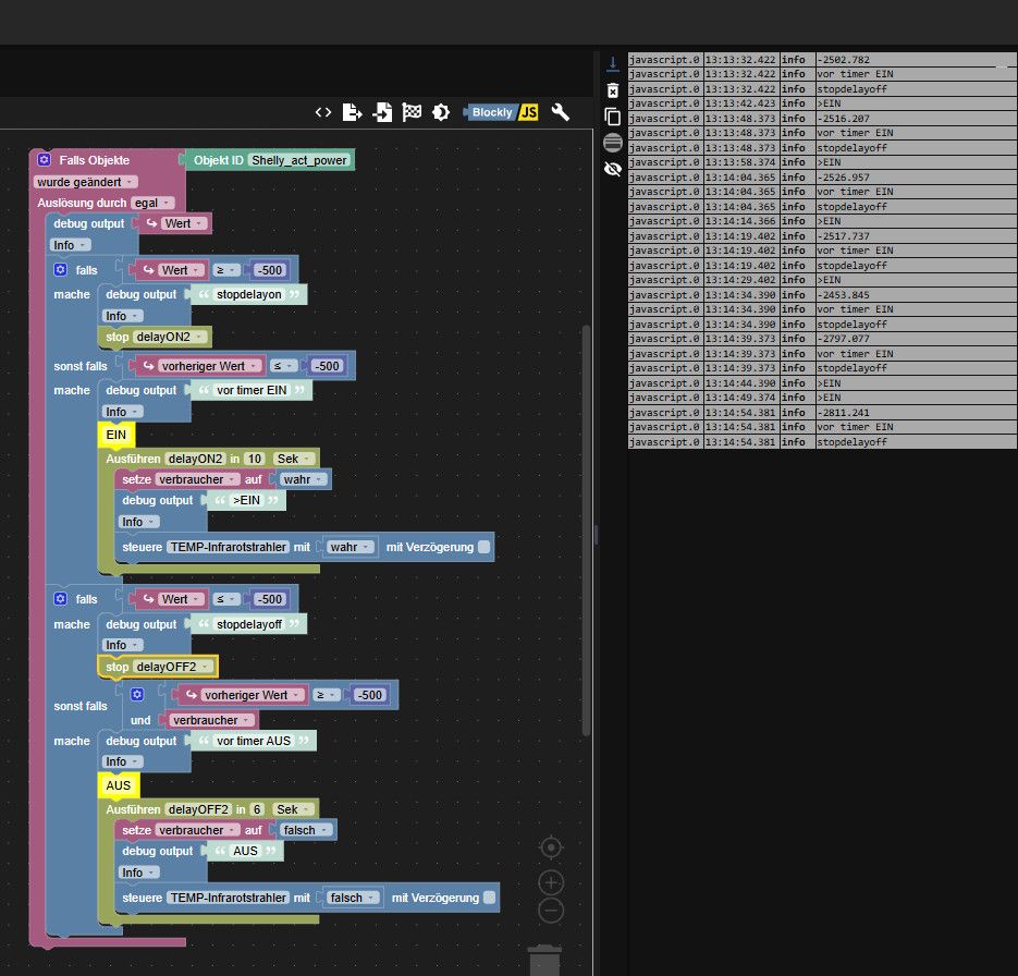

                Schau mal bitte das LOG rechts neben dem Bild an, da wir doch der der Timer delayOn2 immer wieder erneut gestartet?
                HomoranH paul53P 3 Antworten Letzte Antwort
                • J jan_xx
                  @jan_xx wo kommen denn deine xxx2 her?
                  Davon sehe ich im link von @paul53 nichts
                  • J Offline
                    jan_xx
                    kopie vom block gemacht
                    • J jan_xx
                      @jan_xx [sagte]: Timer delayOn2 immer wieder erneut gestartet?
                      Die Vergleiche mit Wert sind falsch herum.
                      Außerdem muss eine Hysterese, die etwas größer ist als die Leistungsaufnahme des Verbrauchers, bei PV-Überschuss verwendet werden.
                      Etwa so bei negativen Werten:
                      • J jan_xx

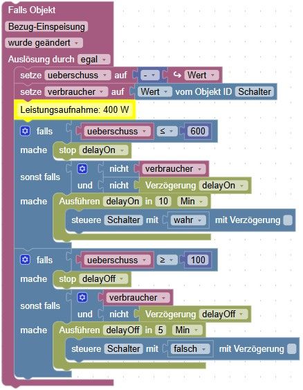

                        @jan_xx

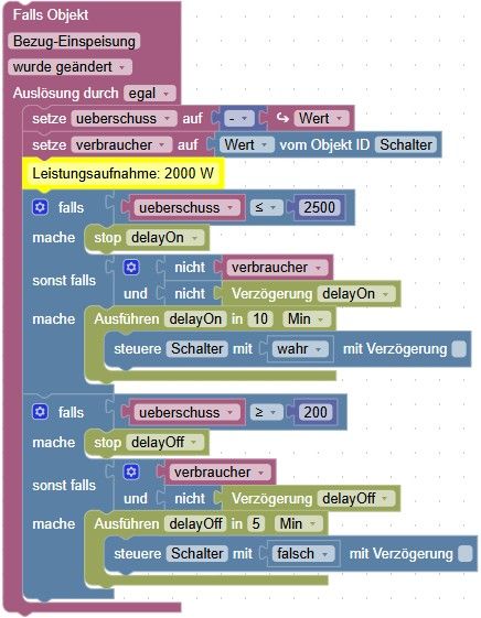

                        Version mit Timer-Sperre (anstelle vorheriger Wert):
                          jan_xx
                          Oh das mit der Timersperre kann ich noch einbauen, damit nicht immer neu getriggert wird.

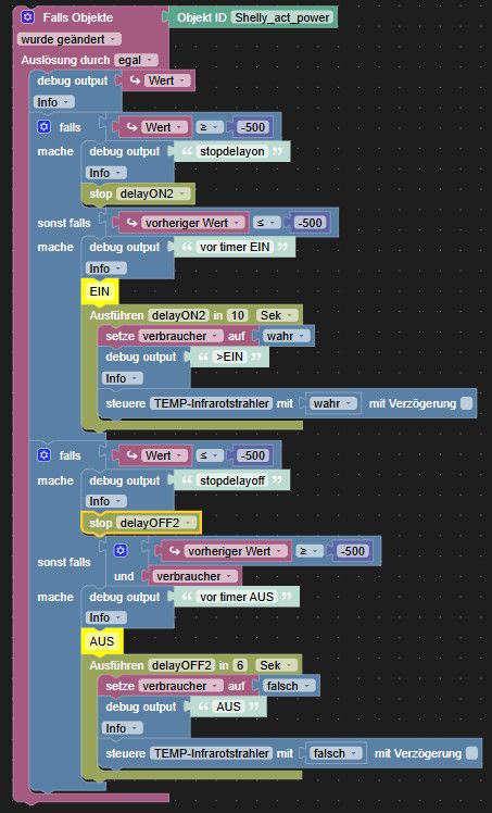

                          Aber warum sind die Werte Vergleich falsch?
                          Also wenn ich einen Verbr. mit circa 400 W habe, dann wird nach meiner ersten Schleife erst eingeschaltet wenn der aktuelle Zählerwert < -500 Watt und bei > -500 erstmal nichts weiter gemacht wie "stopdelayon".
                          Genau das gleich ist es dann beim Ausschalten, wenn der Zählerwert > -500 ist wir ausgeschaltet. Was ist daran verkehrt?
                          Was mir noch dazu einfällt ist, das der Ausschaltwert bei > -50 sein müsste?
                          • J jan_xx
                            @jan_xx sagte:
                            Wie sind denn die Werte?
                            Wenn negativ ist -600 mehr als -500, mathematisch ist jedoch -600<-500
                              @jan_xx sagte:
                              jan_xx
                              @Homoran
                              Stehe ich auf dem Schlauch, -600 ist kleiner -500, bedeudet es ist genug überschuss da um die Heizung einzuschalten, was ist daran verkehrt, wenn die Heizung dan EIN ist habe ich nur noch -100.
                              • J jan_xx
                                @Homoran
                                @jan_xx sagte:
                                Ich fragte
                                Homoran sagte:
                                Nach der Antwort kann ich den Rest beantworten.
                                Ich habe wohl den Fehler gemacht eine Möglichkeit laut Glaskugel als Erklärung für das Fehlverhalten vorzuschlagen.
                                Das war zu voreilig
                                • J jan_xx
                                  @Homoran
                                  @jan_xx [sagte]: Stehe ich auf dem Schlauch
                                  Damit Leute, die Probleme mit Mathematik haben, es besser nachvollziehen können, habe ich das Vorzeichen im Beispiel mit den Timer-Sperren umgedreht.
                                  @jan_xx sagte:
                                  Nimmt die Heizung 400 W auf?
                                  Bei 10 Minuten lang PV-Überschuss > 600 W wird eingeschaltet; bei 5 Minuten lang < 100 W wird ausgeschaltet: Hysterese 500 W.
