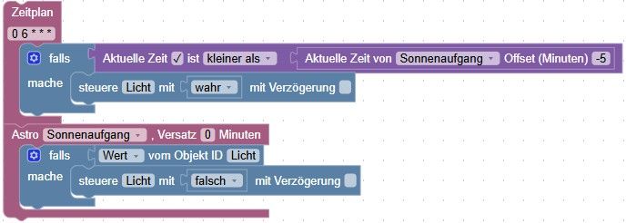

    Hi Leutz
    Ich schalte meine Außenleuchten über Blockly. Ich habe sowohl Astro als auch Zeitfunktionen benutzt.
    Als Beispiel habe ich morgens um 6 Uhr eingeschaltet und bei Sonnenaufgang wieder ausgeschaltet. Das funktioniert auch so lange, wie der Sonnenaufgang nach dem einschalten ist.
    Ich stehe gerade etwas auf dem Schlauch. Ich kann ja abfragen, ob ich nicht zwischen Sonnenaufgang und Sonnenuntergang bin. Also Nacht. Jetzt hätte ich gerne noch eine Zeit mit eingefügt.
    Soll heißen: Bitte die Leuchten um 6 Uhr einschalten, wenn das noch vor dem Sonnenaufgang liegt. Ansonsten keine Leuchte einschalten.
    Hat das schon jemand umgestetz?

      @c3b [sagte]: Leuchten um 6 Uhr einschalten, wenn das noch vor dem Sonnenaufgang liegt.
      Versuche es mal so:
      C 1 Antwort Letzte Antwort

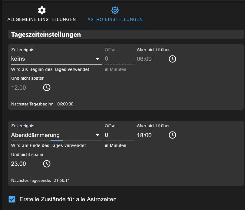

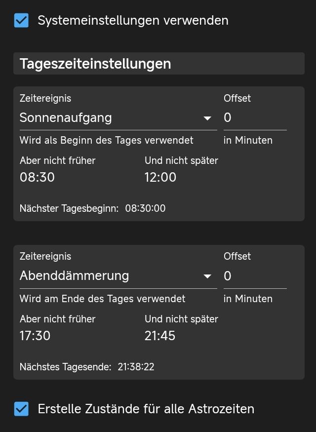

        Sind dazu noch die Einstellungen im Javascript Adapter gültig? Meine Einstellungen sind nicht mehr auf Standard:
        Proxmox 9 HA-Cluster mit 3x HP prodesk 400 G6 i5
        ioBroker Backup Analyzer
          Versuche es mal so:
          C Offline
          C Offline
          c3b
          Hi. Werde ich versuchen. Vielen Dank.
          Kannst du mir bitte die zweite Abfrage erklären? Ich hätte gar keine Abfrage gemacht. Wozu ist die? Kann man nicht einfach sagen: 6 Uhr, steuere mit false?
          LG aus dem Sauerland
          Jörg
          • S Shadowhunter23
            C Offline
            C Offline
            c3b
            @Shadowhunter23
            Hi. Danke für den Hinweis. Da habe ich gar nichts eingetragen.
            So wie ich das in meinem Adapter sehe, ist Sonnenaufgang immer erst ab 6 Uhr???
            Jörg
            • C c3b
              Jörg
              @c3b [sagte]: Abfrage gemacht. Wozu ist die?
              Licht, das schon aus ist, muss nicht ausgeschaltet werden.
