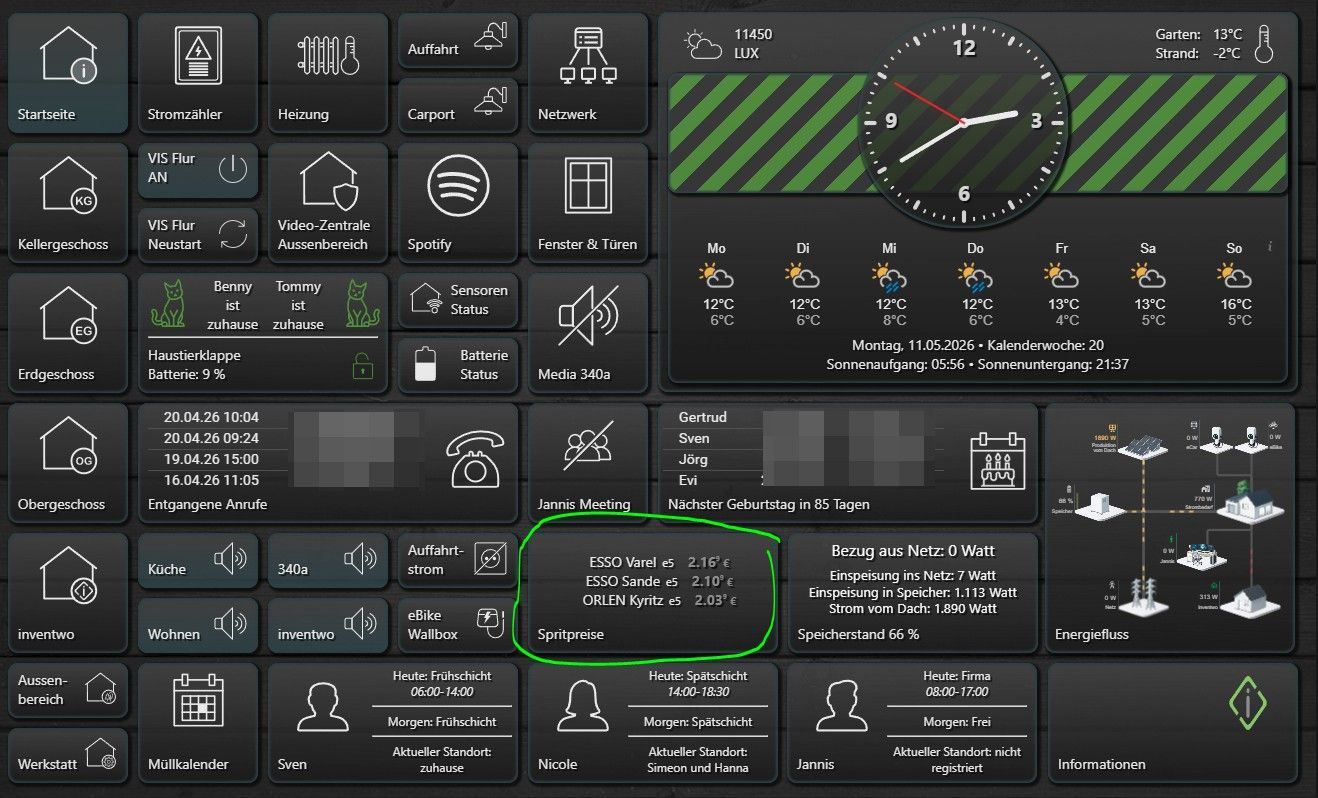

        Ich habe eine einfache html Auflistung mit den drei wichtigsten Tankstellen. Das reicht mir.
        VIS2
        EDIT:
        Im Widget:
        <style>
        .station_open
        .station_closed
        .station_notfound
        .station_combined_euro
        </style>
        <center>
        ESSO Varel <span style="font-size: 80%; padding: 0 10px 0 2px;">e5</span>
        {tankerkoenig.0.stations.0.e5.combined}<br>
        ESSO Sande <span style="font-size: 80%; padding: 0 10px 0 2px;">e5</span>
        {tankerkoenig.0.stations.2.e5.combined}<br>
        ORLEN Kyritz <span style="font-size: 80%; padding: 0 10px 0 2px;">e5</span>
        {tankerkoenig.0.stations.3.e5.combined}
        Im Editor CSS Tab:
        /* ANFANG Tankstellen */
        .station_open {
             color: #999999;
             font-weight: bold;
        .station_closed {
            color: red
        .station_notfound {
            color: yellow
        /* € sign */
        .station_combined_euro {
            font-family: Times;
            font-size: 80%;
        /* ENDE Tankstellen */

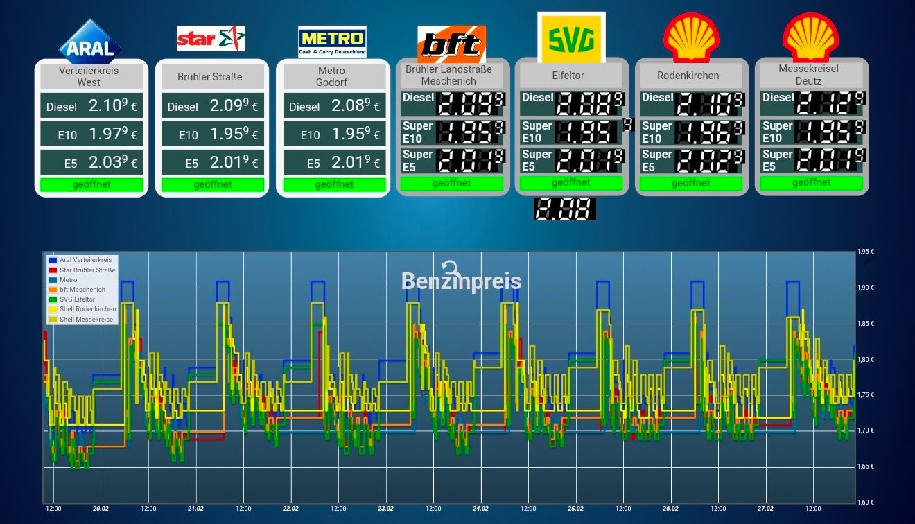

          Danke für eure Antworten, das erste von Homoran gefällt mir super, nur die Grafik unten ist mir ein bisschen zu wild!
          Was mir nur immer noch fehlt, ist wie ich das in VIS-2 darstellen kann, also bei der ersten Antwort, oder übersehe ich hier in dem Beitrag etwas?
          Dierk
