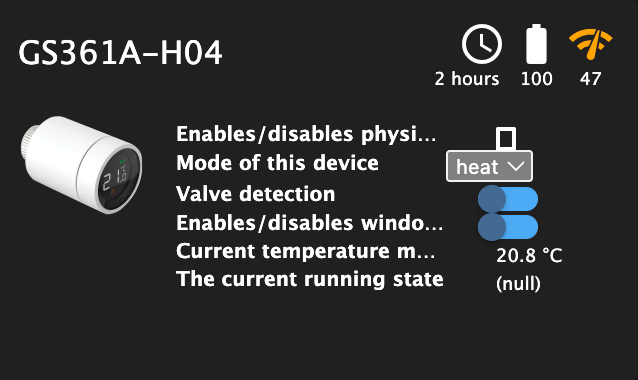

    makl eine ganz allgemeine Frage zur Sichtbarkeit der Kacheln im "Zigbee.0" Adapter. Gibt es eventuell eine "Methode" die Kacheln vollständig anzuzeigen, also nicht so:
    Das ist bei mir bei vielen Kacheln so. Oder alternativ, wo finde ich den Rest der Texte nach dem "..."?

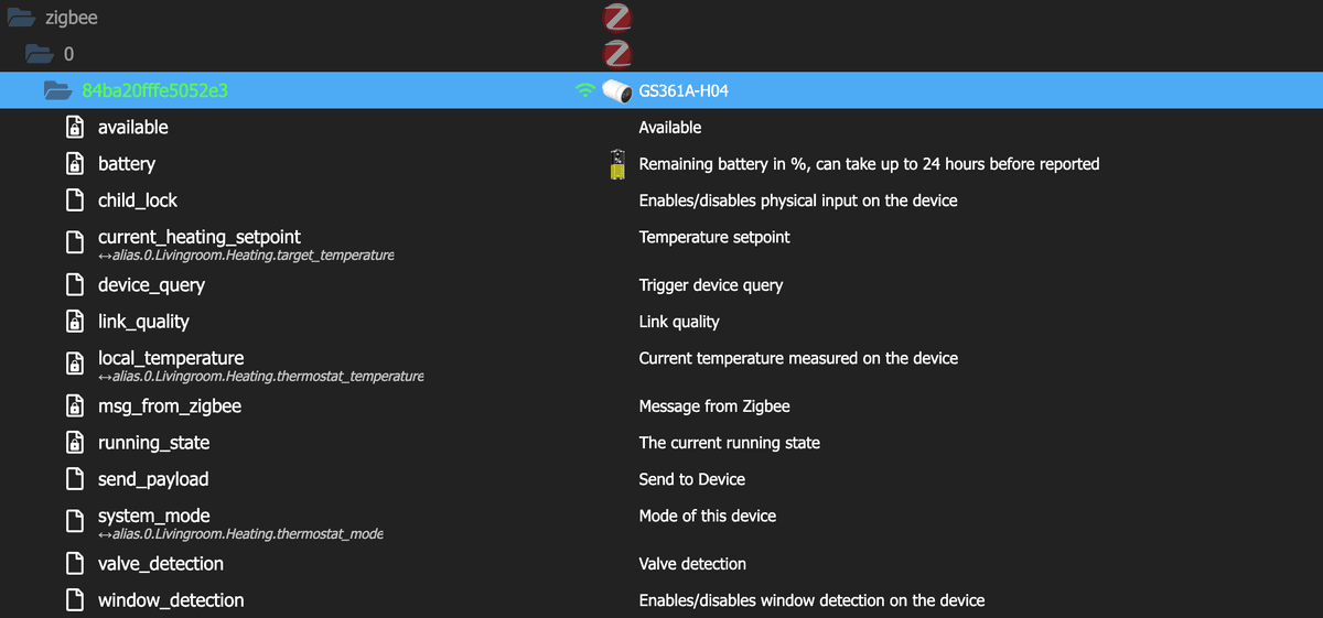

      Aktuell gibt es da keine Möglichkeit. Es ist aber denkbar eine Möglichkeit zu schaffen - dann werden die Kacheln entsprechend grösser. Ansonsten findest du diese Texte im Objektbaum als Beschreibung der entspechenden States:

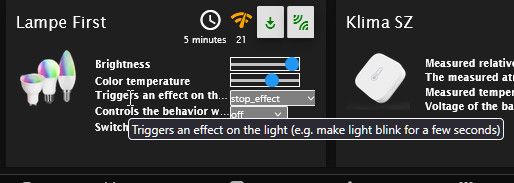

            Tooltip für Arme ;-) - der Text steht in einem <span class=".... truncate>". Wenn man da einfach noch einen "title=" mit dem gleichen Text reinpackt, wird's beim Drüberfahren angezeigt:

                ...ich hatte das einfach per Browser-Console reingebastelt - habe leider keinen Plan, wie das mit lokalen Adapter-Modifikationen funktioniert, bzw. wie die "deploy-chain" da aussieht... (ich vermute mal, wenn man die .js-Datei ändert, muss irgendwo noch ein uglify/minify oder sowas laufen?)
