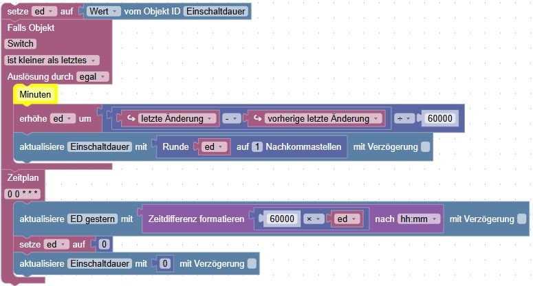

    ich benutze den History Adapter, um die An/Aus zustände von einer Zigbee Steckdose aufzuzeichnen.
    Nun würde ich gerne wissen wie lange die Steckdose am Tag angeschaltet war. (Später dann Umrechnung in Stunden/Tage)
    Ist dies mit Blockly und dem history adapter möglich oder muss ich mir einen eigenen Datenpunkt erstellen, wo ich per "Date-Diff" die Sekunden hochzähle?
    Danke und Gruß
    Mark

        @ParaChris82 dafür extra einen Adapter ist IMHO oversized, wenn es nur um eine Steckdose geht.
        Es muss auch nicht
        @MarkIO sagte:
        Hochgezählt werden, es reicht die Differenz der Timestamps für ein und aus in einem eigenen DP aufzusummieren.
        Ob das mit getHistory auch geht weiß ich nich5

          @Homoran [sagte]: Differenz der Timestamps für ein und aus in einem eigenen DP aufzusummieren.
          Beispiel:
