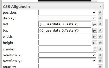

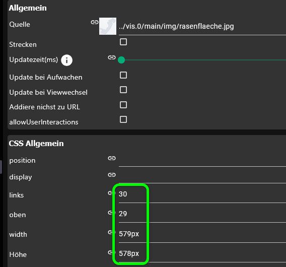

              topsurfer
              Hab es in einem extra Blockly gelöst - ist doch mehr zu rechnen als ich zunächst dachte.
              Frage, kann ich diese Zahlenwerte (grün umrandet) auch in Blockly irgendwie auslesen / ermitteln ?
              Sind Werte wie sie im Widget drin stehen.

                  • T topsurfer
                    BananaJoeB Offline
                    BananaJoeB Offline
                    BananaJoe
                    @topsurfer sagte:
                    Die sind doch statisch, oder?
