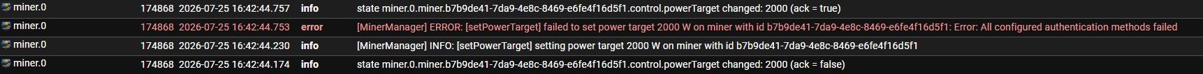

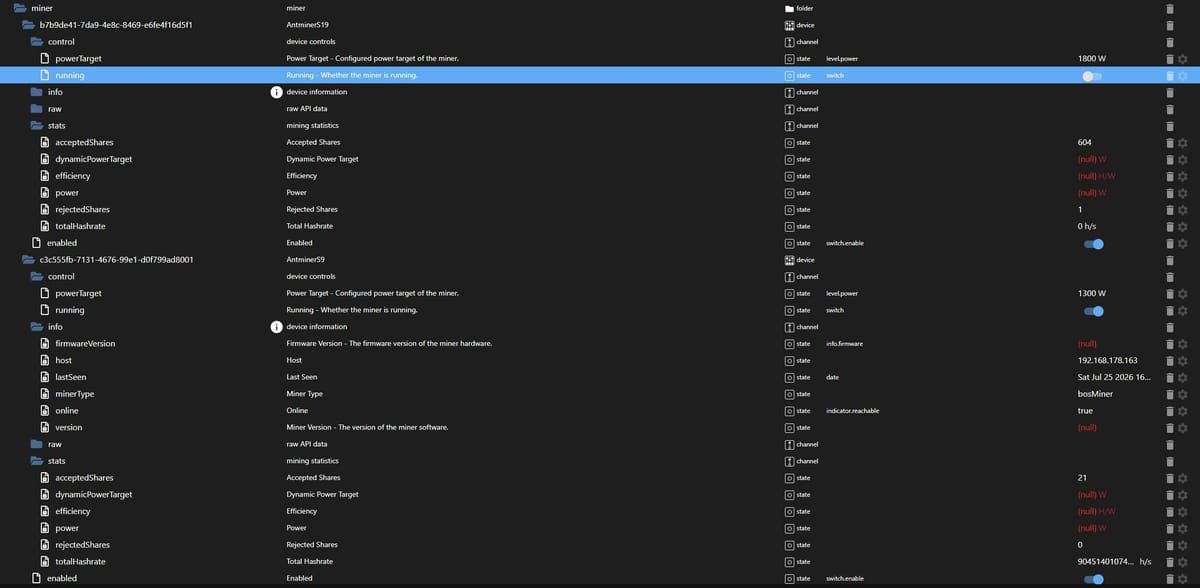

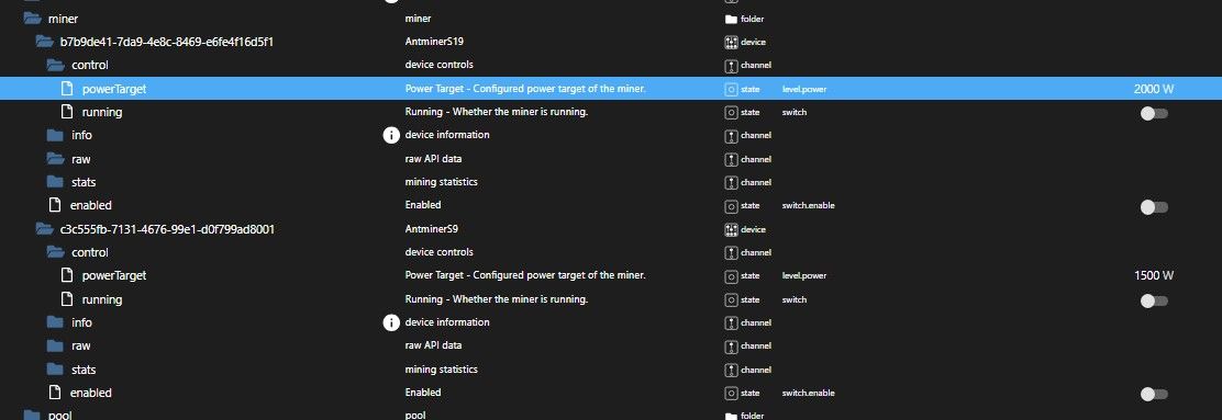

          Hi, kam heute mal zum testen.
          Der Adapter wird nicht grün:
          Funktionieren tut so eigentlich alles, das einzige nach dem einschalten des Aktors ist der Miner zwar online aber der Running Status stimmt nicht, einmal manuell hin und her dann passt es.

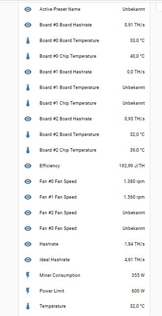

          Was nicht Funktioniert ist das PowerLimit bei meinem S19, der S9 Funktioniert ohne Probleme.
          Hier einmal die Datenpunkte:
          Als nächstes versuche ich per Blockly eine kleine Pv Reglung zu schreiben mal sehen ob das klappt.
          Könnte man eigentlich den enabled Datenpunkt hier mit integrieren wo vielleicht direkt ein Aktor Datenpunkt mit an/ aus abgefragt wird:
          Aber sonst erst mal echt gut!

            Danke erstmal fürs Testen.
            Ist bekannt, muss ich noch fixen. Sind die states noch nicht richtig gesetzt. Sollte aber keine Auswirkung auf Funktion haben.
            @MichaelF sagte:
            Alles in control sind nur Objekte zur Steuerung die der Adapter dann als Befehl per API an den Miner sendet. Ist gewissermasen by Design so also.
            Eventuell könnte ich noch im info-Bereich running_actual oder so hinzufuegen.
            Info Datenpunkte vom S19 wären noch interessant.

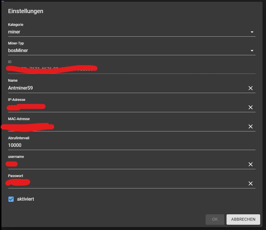

            Nur zur Klarstellung, du hast eh den neuen "bos" typ verwendet hier und username / passwort korrekt reingegeben?
            Ob jetzt die Logik die den Aktor schaltet, einfach auch noch diesen Datenpunkt zusätzlich schreibt, oder der Adapter wirklich einen fremden Datenpunkt lesen sollte lässt sich streiten was der "schönere" Weg ist. Wenn der Adapter eh noch selber Steuerungslogik bekommt, sollte das dann egal sein. Werds somit erstmal so belassen, ums simpler zu halten und nicht mit noch mehr optionen zum gleichen Datenpunkt zu verwirren.

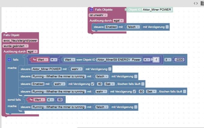

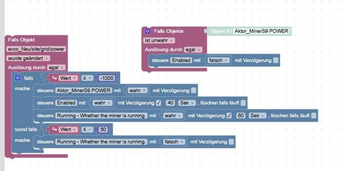

              Hi, bin jetzt ein bisschen weiter :-)
              Der S19 klappt nun auch ohne Probleme, es war das Passwort......
              Habe jetzt zwei Bockly gemacht wo allerdings die Verzögerungen noch fehlen ,aber das schalten tut es erstmal so, also bis jetzt :-) Tuh mich da immer ein wenig schwer......
              simonf04S 1 Antwort Letzte Antwort
              • MichaelFM MichaelF
                simonf04S Offline
                simonf04S Offline
                simonf04
                @MichaelF sagte:
                Kein Problem, kann jedem mal passieren 😉.
                Danke für die Info und Testen.
                @MichaelF sagte:
                Danke für die Ideen, werd mal schauen wann ich Zeit find hier Logik in den Adapter einzubauen.

                  Miner sind aber abgeschaltet :
                  Lässt sich nur mit einem Neustart des Adapters beheben, also danach war alles wieder normal.
                  Grüße
                    Grüße
                    Ist mir auch erst aufgefallen.
                    Bei mjr wars aber nur einmalig bei Update auf 1.1.0
                    Du zufällig irgendwas gemacht gemacht in der Zeit? Adapter warst ja schon länger auf 1.1.0 oder?
                    Danach nochmal vorgekommen?
