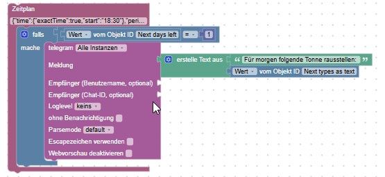

    ich habe ein kleines Script, was mir um 18:30 per Telegram ne Info gibt, welche Mülltonne rausgestellt werden muss.
    Nun würde ich gerne zusätzlich einstellen, dass wenn nach 18:30 die 1x die Haustür geöffnet wird, eine Sprachausgabe gestartet wird ! Danach erst wieder am nächsten Tag (wenn anderer Müll ansteht)
    Hat jemand einen Gedankenanstoß wie die Logik dazu aussehen könnte?
    Vielen Dank voranb

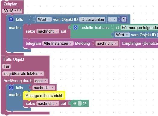

      @Mestro [sagte]: wenn nach 18:30 die 1x die Haustür geöffnet wird, eine Sprachausgabe gestartet wird ! Danach erst wieder am nächsten Tag
