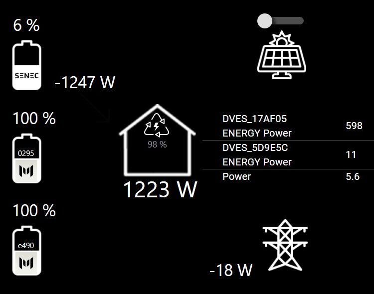

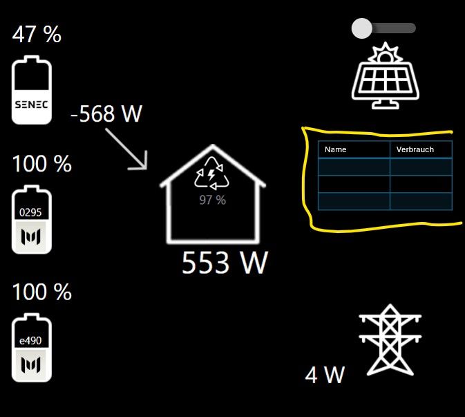

    Ich möchte für eine VIS2 (PV Dashboard) eine "dynamische" Liste, die mir immer gerade die TOP 3 Stromverbraucher anzeigt in einer Tabelle. Name + aktueller Verbrauch.
    Für die 3 Top gibt es nur 9 Verbraucher, die herangezogen werden können. Wenn kein Verbraucher aktiv, dann soll die Tabelle leer bleiben.
    Kann man das über Blockly einfach lösen?

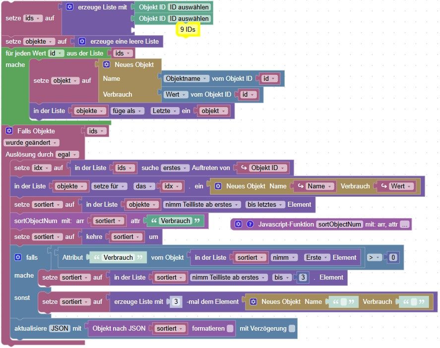

      Ansatz mit JSON-Liste:
      JS-Funktion sortObjectNum(arr, attr):
      function sortAttr(a, b) {
          return parseFloat(a[attr]) - parseFloat(b[attr]);
      arr.sort(sortAttr);

          @Meto304 [sagte]: Wo füge ich JS-Funktion sortObjectNum... ein?
          Auf die 3 Punkte rechts klicken und dann den JS-Code einfügen.

            @paul53 WOW 😁 bin schon sehr beeindruckt.
            vielen lieben Dank.
            fine-tuning kann ich nun anfangen.
            Nur leider verstehe ich absolut nicht, warum dieser "Code" genau so aussehen muss.
