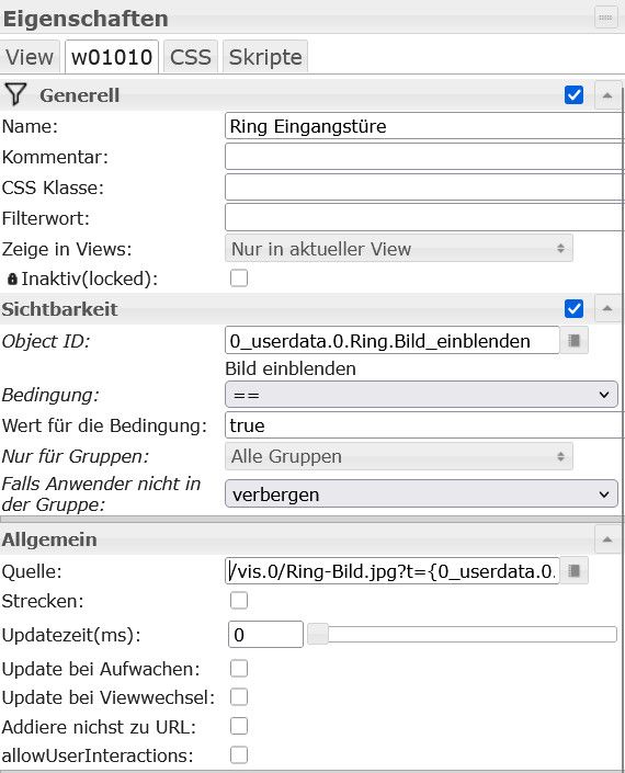

              @Stefan341 Ich habe das etwas umständlich gelöst weil ja etwa 30 Minuten nach dem Anläuten das Kamerabild (angeblich) immer wieder neu ist. Daher wird eine Checksum vom Bild erstellt und nur wenn die geändert wurde wird das Bild als neu erkannt. Dieses Bild wird in den VIS Ordner kopiert. Dann setze ich einen Datenpunkt für 30 Sekunden auf true. Wenn der DP 'true' ist, wird das Bild angezeigt, sonst ist es unsichtbar.
              In VIS habe ich ein einfaches 'basic - image' genommen und so konfiguriert:
              Hier noch das JS für die Behandlung vom Bild:
