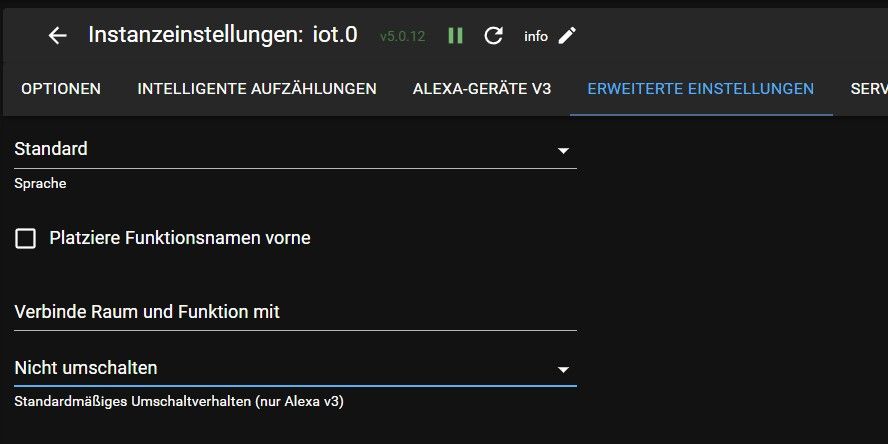

      Hey ... ich glaube du musst das standartmäßige Umschalten abstellen:
